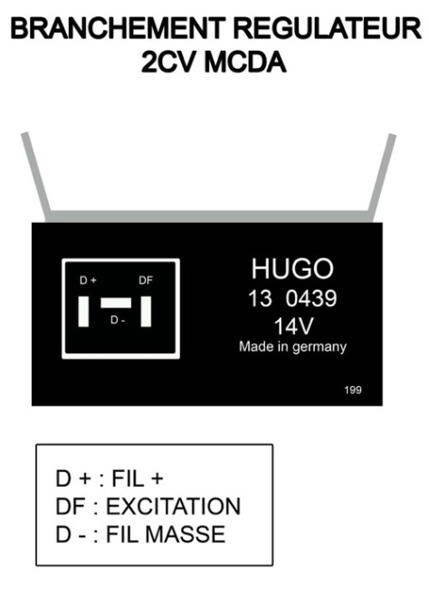

J'ai un problème concernant l'électricité sur ma Dolly 1986. Lorsque je branche le fil excitation de l'alternateur, le fusible de 16 Ampères grille. Afin d'éviter de griller ma boite à fusibles, j'ai confectionné une lampe témoin, placée en lieu et place du fusible 16 A. Elle s'allume (preuve du court circuit) à chaque fois que je branche le fil d'excitation.
Je précise que
- le faisceau est neuf (provenance auto classic elec)
- le régulateur électronique est neuf
- l'alternateur + démarreur neufs MCC
- branchements de régulateur correct couleur bleue sur D+ blanc sur - excitation sur DF (continuité vérifiée)
- neiman correctement branché le courant arrive bien au fusible dès mise contact
J'ai conservé l'ancien alternateur et régulateur ; après montage même problématique. J'ai branché en direct (hors faisceau) le fil d'excitation : idem
Est-ce un problème de masse ou ai-je oublié un truc ?......... j'ai quelques notions d'électricité mais là, je perds mon latin. Merci de votre aide .Henry

Henry,
1 - la connectique de ton régulateur doit être :
Fil vert : vers excitation alternateur : DF
Fil bleu : + 12V en provenance du Neiman : D+
Fil blanc : à la masse : D-
2 - si tu remplaces le nouveau régulateur par l'ancien, as tu le même problème de court-circuit ?
3 - Retires le fil d'excitation au niveau de l'alternateur et remets le contact, et rebranches les fils du régulateur un par un en mettant le fil d'excitation en dernier : as tu encore un court-circuit ?
4 - Débranches le fil vert au niveau du régulateur et débranches le fil EXC au niveau de l'alternateur. Remplace cette liaison par un fil volant. As tu encore un court circuit ?

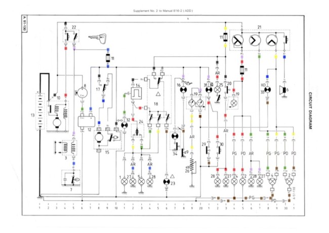

J'ai reposé l'ancien alternateur et le problème est le même. Mais je vais quand même mesurer la résistance si j'y arrive. J'ai un autre souci : quand je branche le moteur essuie-glace, la lampe mise à la place du fusible 16 A s'allume (donc court circuit). photo jointe du branchement.
Henry
Henry

Bonjour et désolé pour l'oubli, photo jointe avec Petite question : est-ce que la platine essuie-glace doit être isolée pour le montage sur la baie pare-brise ? cela pourrait expliquer le court-circuit ?
Merci Henry
Merci Henry

Non cela ne veut pas dire du tout qu il y a court-circuit...la lampe mise à la place du fusible 16 A s'allume (donc court circuit)
Cela dis juste qu un courant traverse la lampe et tout ce que cela indique c est que c est ce fusible qui est utilisé pour alimenter les essuie-glaces....entre autres....
Dans tout les cas, une ampoule a la place d un fusible ne t indiqueras JAMAIS un cours circuit.
Ce test n est donc pas pertinent et ne sert strictement à rien.
Pour la platine essuie-glaces c est normal car la masse passe par le corps du moteur et la carosserie.
Bref pour reprendre...
Un fusible qui crame instantanément à chaque essai indique effectivement que un des équipements ( lesquels ? ) alimentés par ce fusible est défectueux et en cours circuit.
Un fusible qui crame aléatoirement et régulièrement indique qu un des équipements surconsomme soit car il fatigue soit car une connectique est mauvaise .
Reste à identifier l l'equipement qui pose problème et dans ton cas cela semble être l alternateur.
Mais comme tu as le même résultat avec un autre, il est probable que ce soit un soucis de faisceau qui serais abîmé quelque part.
Il te faut donc inspecter minutieusement ton faisceau en partant de l alternateur jusqu'à la batterie.... quitte à l ouvrir au moindre doute pour vérifier...
Tu peut aussi avant de faire ça, tester avec un fusible de 20 ampères pour voir si ca tiens comme tu l as suggéré....
Il est possible aussi que vus que tout est neuf, le circuit de charge soit cappable de fournir plus de 15 A et donc le fusible ne serais plus adapté....
Mais si ça crame aussi à 20 A c est alors qu il y a bien un soucis quelque part....
