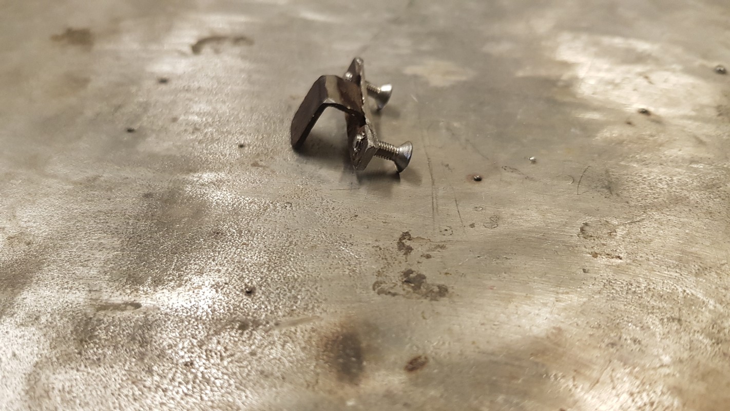

Ca y est !....
Mes 2 adaptateurs sont imprimés et pile poil au bonnes dimensions !
Donc bientôt dispos sur thingiverse... ou MP moi si besoin...
Donc pour la suite :
Lissage a l acétone pour l esthétique et la solidité.
Mise en peinture....
Et comme vous le voyez sur la photo, je vais découper et récupérer les pattes des vieux optiques complètement HS que j ai eu avec ma barre de feux du bon coin
Donc découpe des pattes à la dremel qui sont encore utilisables, perçage et vissage sur mes adaptateurs ...
Comme quoi... il ne faut jamais jeter une pièce de 2cv... même si elle est complètement HS !!!!

J ai profité de la pause de midi au boulot pour utiliser la perceuse à colonne et le jeu de tarauds kivabien
Donc découpe à la dremel des pattes de mes optiques HS, perçage de 2 trous à 2.5mm, taraudage à M3, et enfin, 2 vis inox tête fraisées
Reste plus qu'à monter ca sur mes adaptateurs ...
Passage à l acétone et mise en peinture avant de coler le tout au sikaflex sur mes optiques led ...
