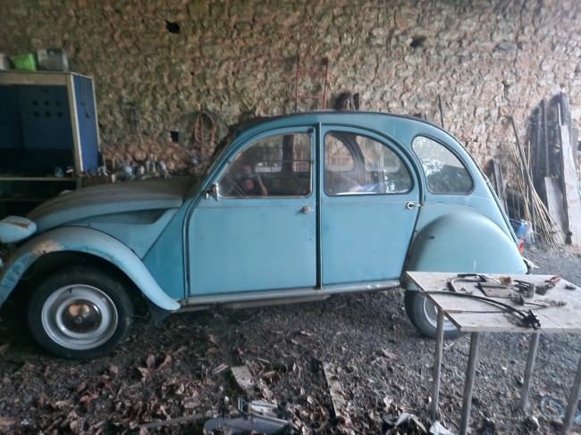

On commence par la 2CV la plus ancienne avec laquelle il roulait le plus : une 2CV AZAM de 1964 avec les portes suicides.
Il y aurait une incohérence au niveau des dates car j'ai lu que les portes suicides ont été posées jusqu'en 1963.
En mars dernier, mon beau-père est tombé en panne. Il nous a dit que la boite de vitesse avait cassée sans nous donner plus d'indications.
Le mois dernier, je l'ai démarrée pour voir comment réagissait la boîte. Après avoir bataillé, elle démarre enfin... mais j'ai une vibration métallique au niveau de la joue (partie à côté de l'aile). Je m'aperçois qu'une transmission (à simple croisillon) tourne. Le croisillon côté roue est cassé. Il faut donc commencer par réparer. Ce sera ma première question...

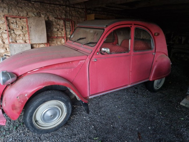

La seconde 2CV est une AZKA de 1976. Là, c'est moins drôle car le dernier CT a presque 3 ans. Il fait état de corrosion importante en défaut majeur. Il faut que je regarde si le châssis est touché... Sinon, elle semble rouler normalement.

Reste THE question, à la quelle la photo ne peut pas répondre :
quelle calandre a-t-elle ? Normalement la plus belle, mais ... Comme les pare-chocs : se doit être les bananes. Par contre, les phares me semblent bizarres pour une AZAM. Quand à la couleur, si c'est celle d'origine, c'est pas fréquent.

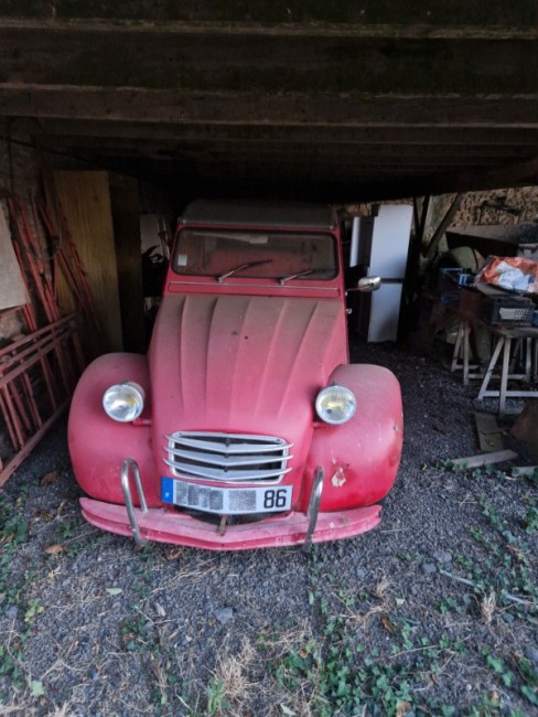

Merci pour le retour. J'avais gardé en mémoire à tourd l'année 1963.
Voici une photo de face.
Quant à la couleur, j'ignore si elle d'origine. Ce qui est certain, c'est qu'elle a été (mal) repeinte et que mon beau-père avait passé un produit dessus qui a empiré l'état.
L'objectif est de les remettre sur route en toute sécurité (dans la limite de mes connaissances avec l'aide de mon père, mécanicien retraité) sans qu'il y ait de mauvaises surprises pour l'acheteur. Mais nous n'irons pas refaire une peinture complète ou chercher l'intégralité des pièces afin qu'elles soient full stock d'origine.

A mon avis, le capot a été changé. Ou en tout cas la calandre. Celle à 3 barres (la plus moche à mon goût !) est arrivée en 65.
Elle n'aurait pas eu un petit accident en face avant cette deuche ?
Et si tu retrouves la pastille du code couleur, on pourra avoir celle d'origine.

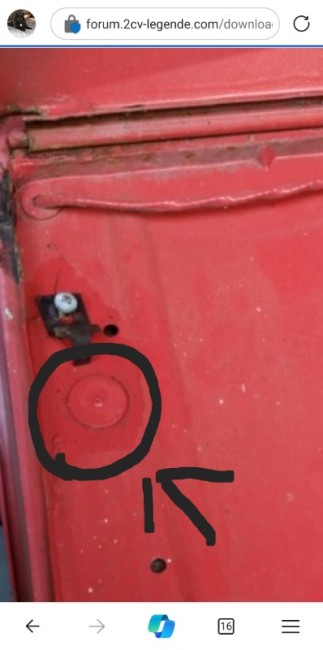

Ton code couleur est sur la pastille qui a été peinte
Messages : 9185
Re: Bonjour à tous !
Tu dois avoir un AC suivi de chiffres.

C'est gravé ou en relief ? Sinon, cela va être compliqué de lire ce code
Messages : 9185
Oui c'est embouti sur la rondelle ;)
Si il n'y a pas 20 couches de peinture, tu devrais le voir :D

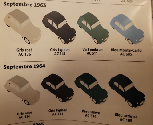

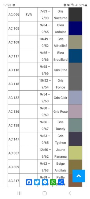

Pas facile à voir.
Je pense lire AD 136 avec un doute sur la lettre D.
Messages : 9185
Salut @neutron .
En effet, pas "D" mais "C"
Soit Ac136 soit gris rosé
Comme ta voiture est de 1964, cela est confirmé par le fascicule de 2cvXpert
Donc, cette joli 2cv était grise à sa sortie d'usine (comme celle de mon grand-père, que des souvenirs :timide:)
