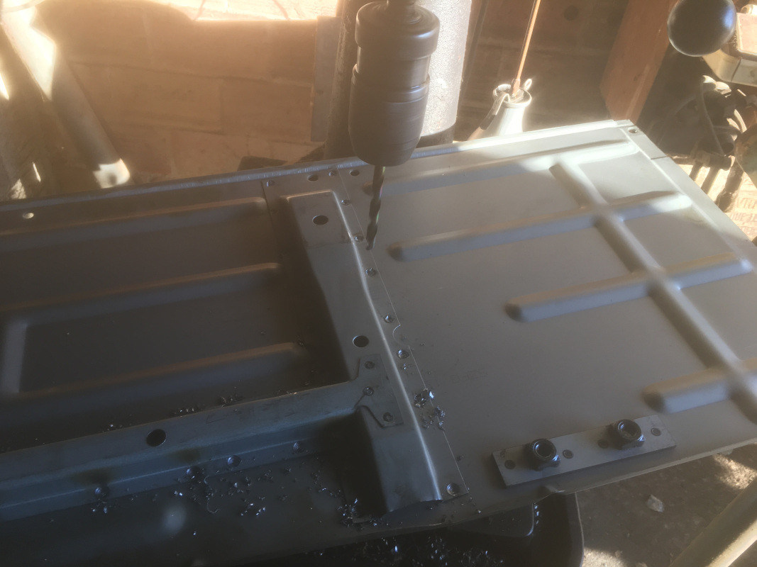

Ce matin, j'ai attaqué la partie de la restauration de la 2CV que je redoute particulièrement : la carrosserie, et dans la carrosserie, plus précisément, la soudure.
J'ai soudé des renforts avant de découper les bas de caisse, les planchers et passages de roues arrière, en utilisant des chutes de cornières et de fers en U que j'avais dans l'atelier, bien sûr
Eh bien, il m'a fallu recommencer au moins deux fois et pour certaines soudures, trois fois. Je les testais après chaque opération, en tapant sur les cornières ou en essayant de les tordre. On sent bien, à la main, que les "soudures" ou plutôt les collages, sont prêts à se rompre...
J'ai soudé deux cornières d'un côté, de l'autre un fer en U sur lequel j'ai soudé une chute pour rattraper l'épaisseur manquante, côté pied milieu, l'arrière étant légèrement plus étroit que l'avant...
A la fin de la matinée, je suis arrivé à un ensemble qui semble assez solidement "pris" sur la carrosserie...
Je vous laisse juges... Mais je ne crois pas être admissible encore aux épreuves du CAP "métallier-soudeur" Prochaine étape : soulèvement de la caisse, renversement, dépointage des planchers, traitement des corps creux à conserver, et après examen des dégâts, commande des pièces de remplacement nécessaires en suivant.
Bonne fin de journée

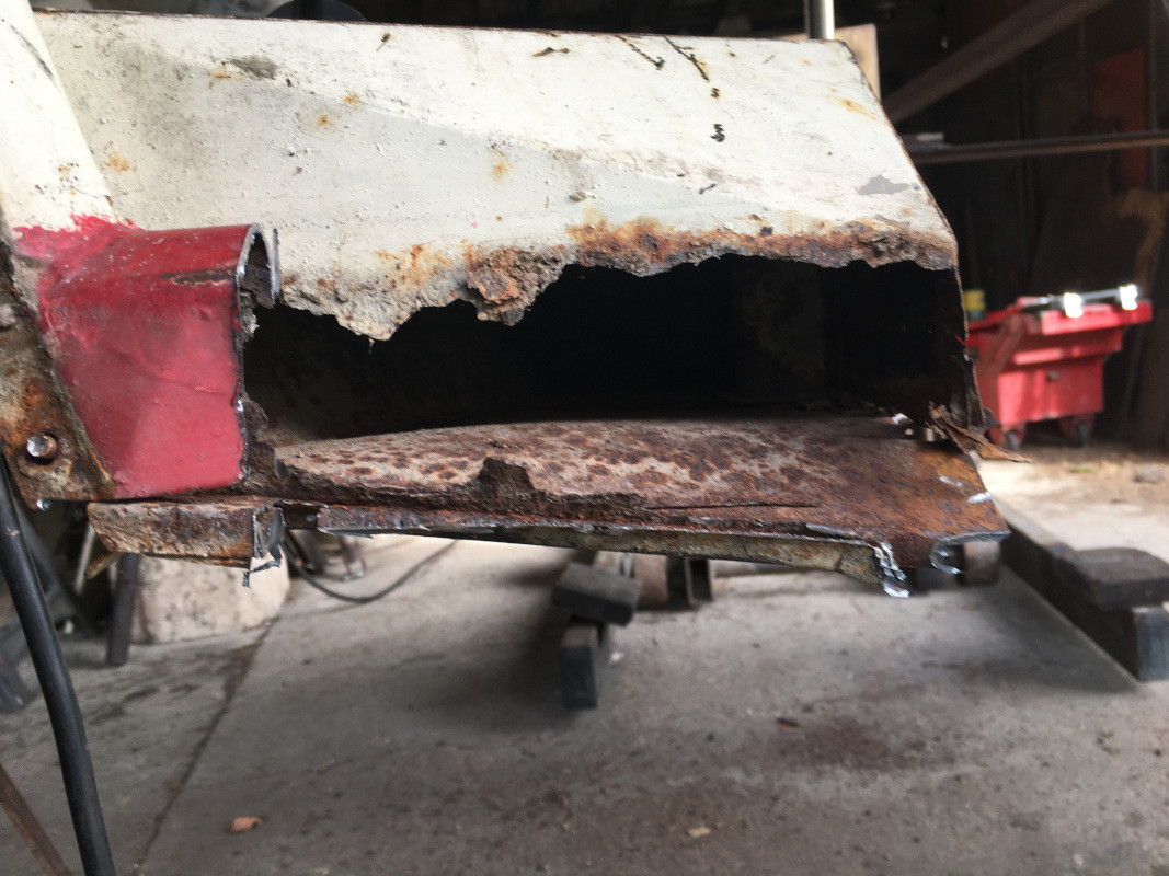

Re: Etat des lieux de ma 2cv
Merci @François16 et @Maxim !
Il est vrai que parfois, j'ai de grands moments de doute..
Mais ce matin, après mille et une tergiversations, j'ai tranché dans le vif !
Après avoir enlevé les ailes arrière, derrière lesquelles j'ai constaté que la rouille perforante avait fait des dégâts dans l'intérieur de l'aile, mais ces dégâts semblent limités aux supports des butées de suspension qui se vendent (cher !) séparément, je suis allé chercher la grosse meuleuse (près de 11 kg à bout de bras !) et j'ai découpé les planchers et bas de caisse, dont l'état de délabrement commençait à être très avancé.
J'avais, avant, dépointé les soudures par points, sans arriver à bien "voir" tous les points...
Donc, quelques perçages maladroits à côté des points de soudure sont à déplorer.. Quelques trous supplémentaires à boucher avec le MAG !
Bref, j'ai fait de la place !
Mes questions se résument ainsi, en ce moment :
Je vais commander les pièces à remplacer (planchers et bas de caisse, plancher des pédales, tôles de retour du côté sous banquette arrière, tôles support de butées d'amortisseurs..), soit dans le Sud-Est, soit en Allemagne, je vais comparer..
En attendant, je vais traiter les corps creux avec du RUSTOL, à l'intérieur et au FEROSE, pour les parties qui seront peintes, ultérieurement.
J'ai commencé par dégager la caisse de son chariot, car elle reposait sur les bas de caisse que je devais enlever. J'ai placé un tréteau sous l'arrière et suspendu l'avant.
C'était soit cette position, soit retourner la caisse, mais, comme je ne suis pas grand, je trouve alors l'accès un peu plus difficile. État de départ du plancher gauche : Intérieur de l'aile : Sous banquette : Plancher des pédales, que je n'ai pas fini de dépointer : Vue de côté, vide...
Comment faites-vous pour dessouder le bout de bas de caisse du pied milieu ?
Il me semble qu'il a été brasé au Brox (métal jaune apparent). En le chauffant ? En le meulant ? ça n'a pas l'air évident, de dégager ces moignons à l'avant, à l'arrière et au milieu.... Meuleuse et bas de caisse gauche en cours de dépose : Sous banquette gauche et bas de caisse rouillés ! C'est vrai qu'aujourd'hui, j'ai eu l'impression d'avoir fait un grand pas en avant, je verrai comment tout cela évoluera, je vous dirai !
Merci de me lire, bonne après-midi

Pour dessouder les bas de caisse j'ai meulé les soudures, à l'avant tu as une plaque à l'intérieur le habitacle dans le prolongement du montant des charnières qui tient sur le bas de caisse avec 4 points à repérer et dépointer, même chose sur le pied milieu, à l'arrière meuler la soudure sur le montant et dépointer le petit renfort sous caisson , celui là : https://www.mehariclub.com/fr/3336090-- ... teral-2cv/ il est en promo je les ai reçus en moins de 24h.
J'ai descendu le bas de caisse entier en 3 coups de marteau ça vient bien si les soudures ont bien sauté. Dans ton cas une fois tes soudures dégagées avec une pince tu tournes comme avec une clé à boite de sardines (comme quand on était petits ), ou l'ouverture de la capote.
Rien de compliqué et comme tu dis à un moment il faut trancher dans le vif, ne pas hésiter à se lancer, j'ai même l'impression que ça devient addictif, tu y arriveras, cest sûr.
Bon courage.
Bon courage.

Comme prévu, je vais vous parler de ma séance de carrosserie-tôlerie de ce matin.
Il y a du bon, et du (beaucoup) moins bon.
Du côté positif, pas de découverte inopinée de nouvelles zones infestées par la rouille, sinon le caisson de banquette arrière, que j'ai ouvert ce matin et que j'ai prévu de traiter (RUSTOL, puis cire corps creux).
Je suis aussi arrivé à dégager le bout de bas de caisse soudé au pied milieu, sans faire de dégâts..
Des côtés négatifs, eh bien, il y en a !
D'abord, je n'ai pas retrouvé mes forêts à dépointer.. Je me demande où ils sont passés, où ils ont roulé ?
J'ai donc utilisé des forêts de diamètre 8 et 9 mm, pour faire des essais.
J'arrive difficilement à percer les points de soudure, bien que je fasse un point de centre avec un pointeau, avant de percer.. Je suis souvent un peu à côté...
Ensuite, à force de m'appuyer sur les barres, de faire levier, de taper sur le burin pour dégager les moignons de bas de caisse avant, j'ai fini par faire tomber les raidisseurs que j'avais (mal) soudés..
Cela signifie je devrai reprendre soigneusement les côtes lors de la pose des planchers et des bas de caisse, en positionnant les portes avant les soudures définitives.
Ceci dit, ça a fait de la place pour travailler et c'était bienvenu !
En résumé :
Tentatives de dessoudage du moignon de bas de caisse sur le pied milieu Arrachage du moignon de bas de caisse sur le pied milieu : Le moignon que j'ai réussi à dessouder du pied milieu : J'ai aussi réussi à finir de déposer le plancher pédales, et je me suis attaqué à l'extrémité du bas de caisse, resté en place : Du côté droit, il y a encore du travail ! Je ne suis toujours pas candidat au CAP de tôlier-carrossier
Bonne journée à tous, et bon week-end !

Ce matin, je suis arrivé sur le chantier de bonne heure, avec une motivation sans faille.
J'ai fini de découper les moignons des bas de caisse, (à peu près) redressé les tôles tordues, nettoyé les parties oxydées, soufflé les souillures diverses, et enfin, traité au maximum contre la corrosion, grâce à deux produits : le FEROSE, pour les parties devant ultérieurement être recouvertes par une peinture automobile et le RUSTOL, pour les parties "cachées", les fameux "corps creux".
Je vous présente d'abord ce disque abrasif, dont je viens d'acquérir un lot. Franchement, il est parfait pour les zones oxydées, et même pour ébarber la tôle...

Ce matin, après déballage des planchers et des tôles que j'ai reçues de la part d'un fournisseur d'outre-Rhin bien connu, grosse déception.
J'avais commandé ce type de plancher "après 1963, renforcé".
Comme mon AZAM date de 1966, et que j'avais l'impression que des renforts ne seraient pas de trop, j'avais commandé ce modèle : Je n'avais pas compris que des planchers "renforcés", ont des.. renforts !!! Qui font double usage avec les brancards déjà présents sur le châssis ! Comment faire, les renvoyer ? Les frais de port aller-retour allaient coûter aussi cher que les planchers..
Donc, forêt à dépointer serré sur le mandrin de la sensitive, et allez ! 100 points à dépointer Franchement, ou je ne suis pas doué, ou mes outils ne sont pas appropriés, ou... je n'ai pas de chance ?
J'ai fait deux trous, et pas mal de cratères, qu'il faudra combler d'une façon ou d'une autre.. J'ai essayé avec le MIG, à part de gros pâtés, je n'ai rien obtenu de concluant...
En tout cas, je ne suis pas fier de mon travail, même s'il faudra faire avec...
D'ailleurs, une fois en place, les planchers s'adaptent mieux : Bon week-end à tous !
PS : je suppose que ces deux gros trous ronds sur les planchers, au niveau des brancards, s'obturent avec des bouchons en caoutchouc ? Je ne vois pas à quoi ils peuvent servir, pour évacuer l'eau ??

- Damien25
- Apprenti deuchiste
- Messages : 306
- Localisation : Doubs
- Âge : 46
Pas facile le depointage....
Oui, y'a des obturateurs : Tiens, 2/3 traces de corrosion, faut que je traite ça !
Bonne continuation !
