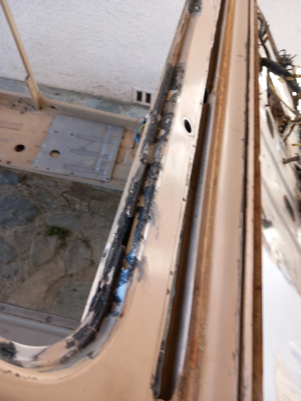

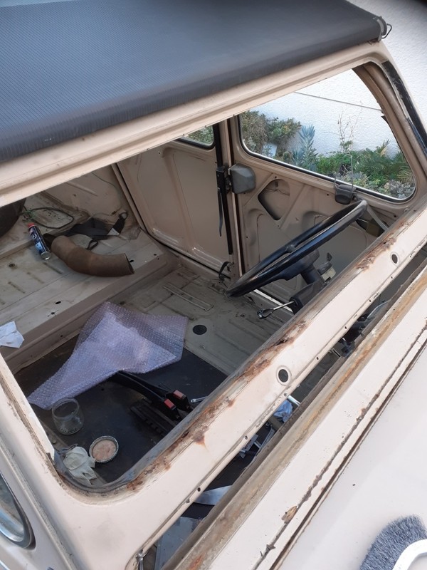

Restau baie pare brise de ma 2CV6 spécial E de 1982.
Partie bien connue ,découvertes que l'on appréhende mais prévisibles ....

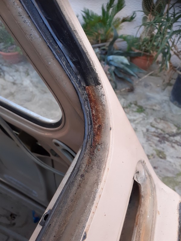

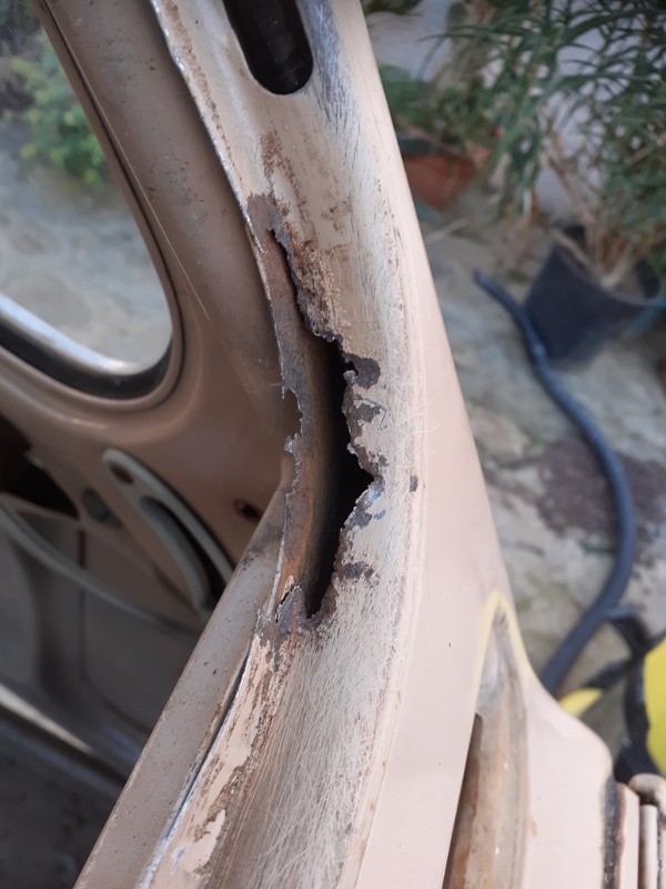

Découverte après avoir enlevé le pare brise

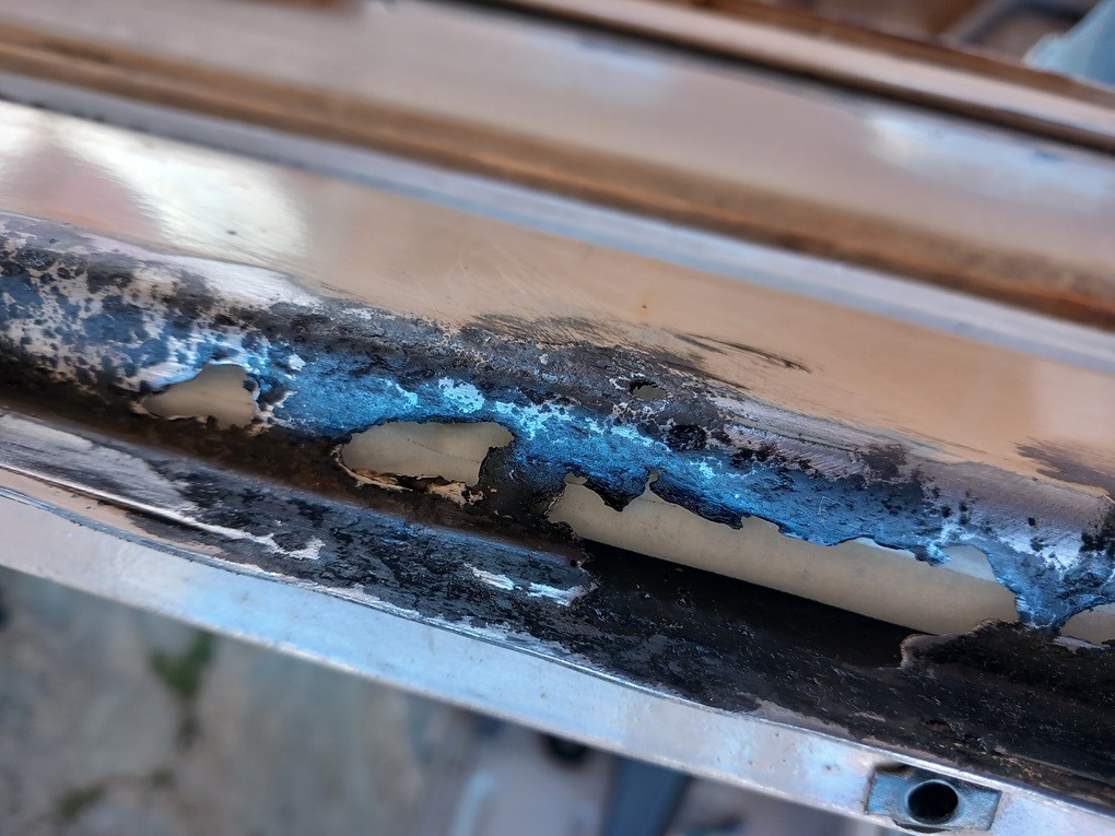

Aprés brosse métallique
Dégraissage et application frameto
ponçage reframeto et reponçage

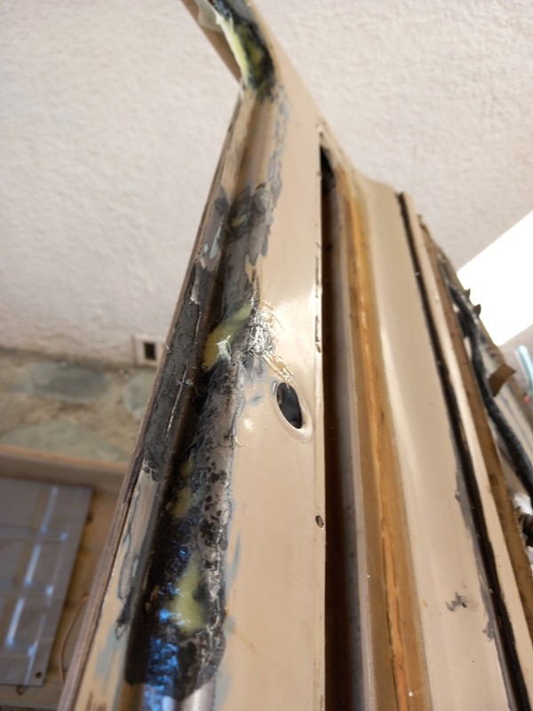

mise en place papier epais sous les ouvertures afin de retenir l'application du mastic fibré.
Degraissage et application mastic fibré
Que du bonheur !!!
