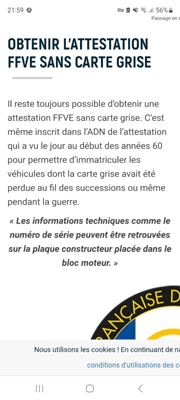

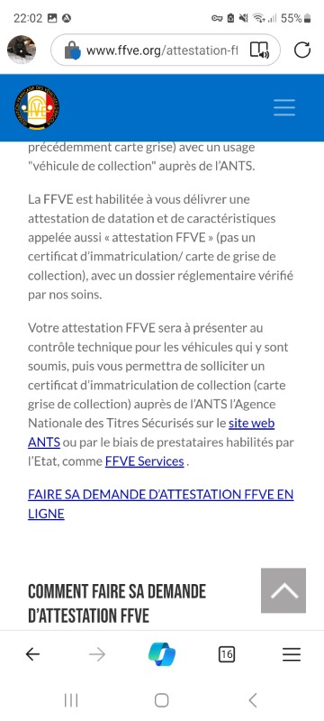

Il semble que la réponse soit sur le site de la ffve.
Et semble être confirmé aussi sur un autre site
Ne peux tu pas poser la question directement à la ffve?
Tu as mis ton dossier en instance à la ffve en 2017? Et tu as eu la réponse seulement maintenant?
Courage.

Pour être passé par là en début 2023, je te confirme qu'au CT ils n'ont besoin que de l'attestation de la FFVE ou de l'attestation de datation du constructeur (en fait c'est pratiquement le même document et ils ont tous les deux la même valeur administrative).
Ensuite, il faudra que tu prennes ton mal en patience, parce que l'ANTS mets actuellement 6 mois pour prendre en compte ta demande.
Il faudra à nouveau que tu prouve l'origine de ton auto et que tu leur prouve que tu es bien le propriétaire (avec le cerfa qui va bien, c'est mieux)
