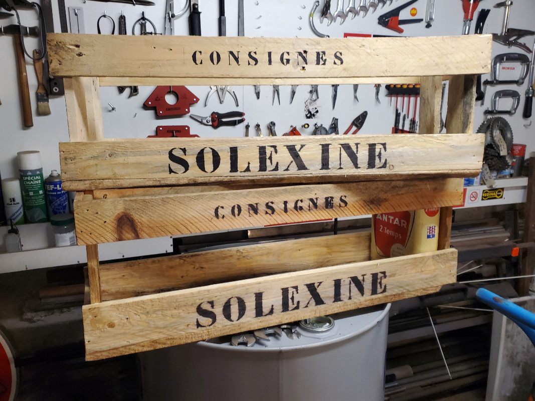

Bonjour à tous ,
Ma collection devenant envahissante j'ai entrepris la fabrication de caisses pour ranger tout ça en bois de palette de récupération .
Il vous faut pour ça ,
6 Planches de 65 x 745
4 Planches de 65 x 235
4 Planches de 65 x 175
(La dimension de 65 m/m peut varier )
Perso j'ai tout cloué comme à l origine vieilli le tout et passé à l'huile de Lin et certaines ont été marquées au pochoir,

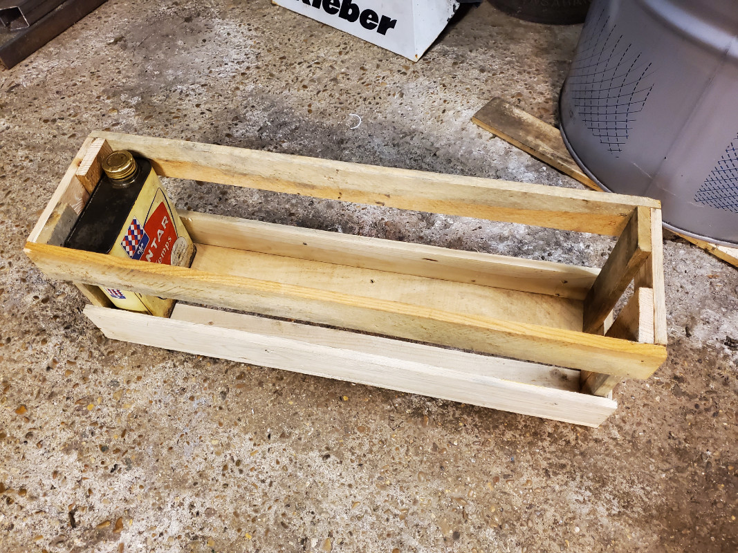

Tu as une photo mise en situation avec les bidons dedans ?
Messages : 1901
Re: Caisse à bidons fait maison
admin a écrit : 09 déc. 2023, 14:21 Superbes !
Non j'ai emmené tout mes bidons dans mon nouveau garage , j'en ai gardé juste un pour le modèle .
