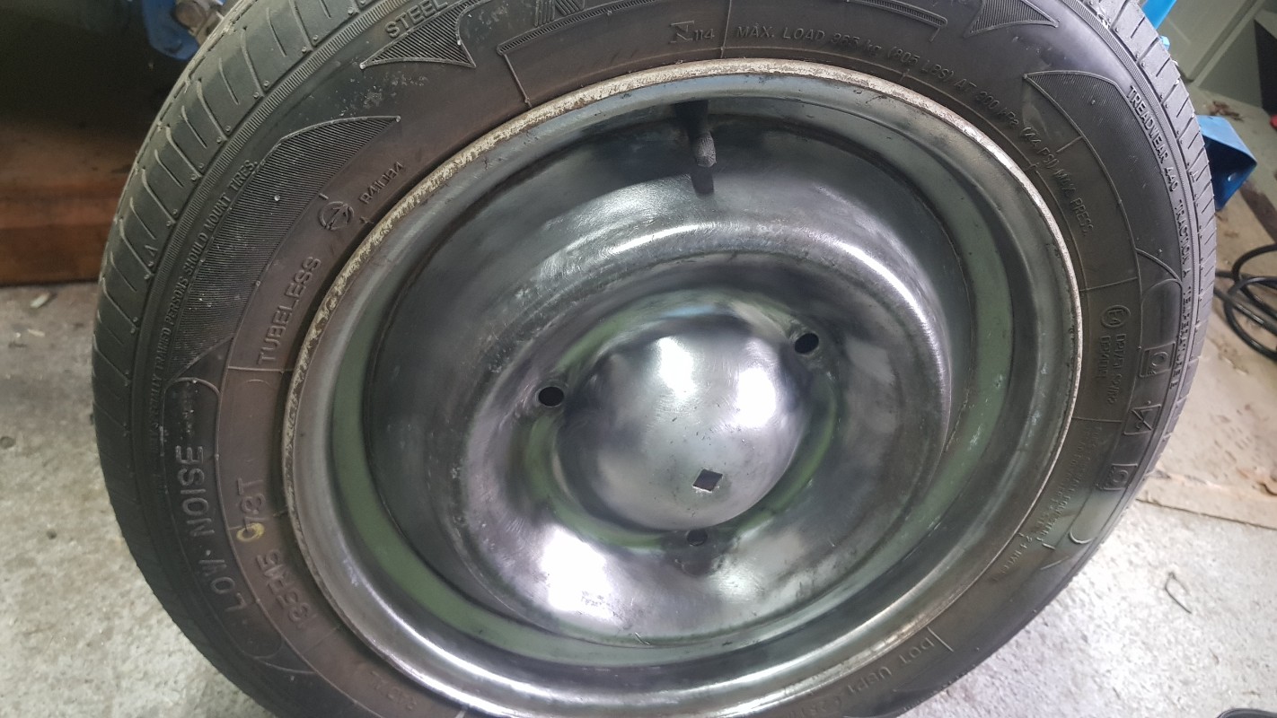

Ce matin, apres la pose des enjoliveurs de gouttières, je m'attaque au décapage de mes jantes avec ma technique personnelle :gnark:

Bon si non ce matin, j ai fini de décaper ma roue :

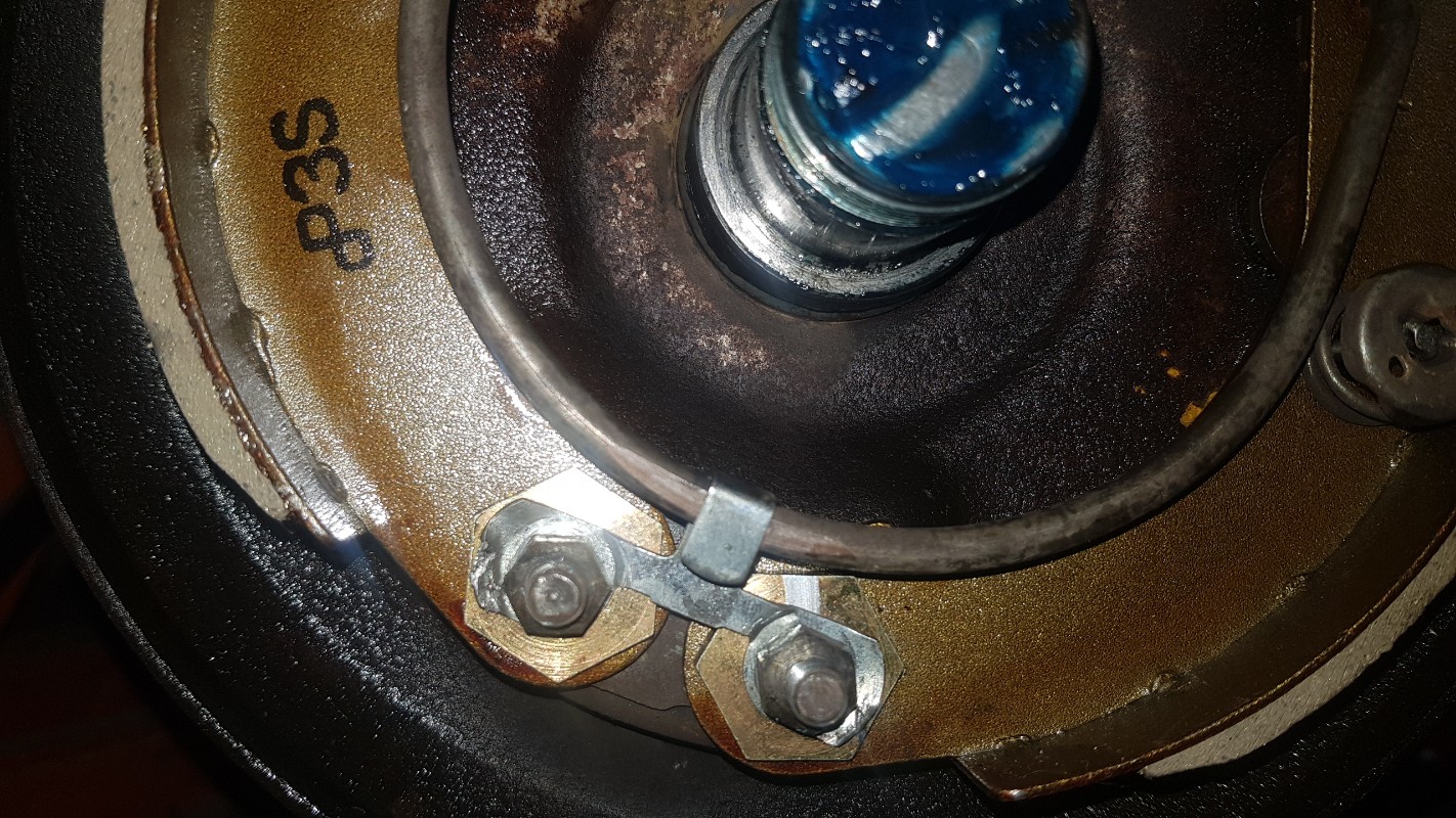

Et donc j en ai profité pour démontrer mon premier tambour arrière et changer les mâchoires par des mâchoires céramiques et poser des exentriques pour limiter le bruit inssuportable qui ils fesait !
Reste à espérer que ça fonctionne et faire l autre coté ;)

Ah oui, elle est bien décapé :pouce:

Joli boulot sur la jante.
Tu n'as pas prévu démonter le pneu (et la valve ?) ça serait tout de même plus commode pour terminer, notamment le crochet de jante...

Non... mes pneus sont bon à l arrière...
Et au pinceau ca se fait bien ...
Et de toute façon ce n est pas une peinture définitive.
Juste un coup de jeune cache misère et attendant que les chiens bouffe la peinture a force de pisser dessus....
Avec un fond de peinture "fer climat extrême " qu il me reste....

J'ai réussi a débloquer mon second écrou de 44 !!!
Il était serré a bien plus des 280 Nm préconisé par citroen !
en tout cas c'est ce que dis ma clé dynamométrique !
mais finalement, avec un bras de levier 1.5m, j'ai fini par l'avoir !!!
je vais pouvoir virer les centreurs par les excentriques et poser mes mâchoires céramiques !
autant le premier est venu tout seul ... le seconds m'a bien fait galérer :enerve: !!!
Au passage, petite astuce concernant les excentriques.
Entre l'usure du tambour et les excentriques et mâchoires de re fabrication, on se rends compte que qu'ils sont pratiquement inefficaces et qu'on a beau jouer sur le réglage des excentriques, on arrive pas a faire lécher les garnitures sur le tambour.
Donc en fait, il faut souvent ( sauf si tambours neuf ) les régler a leur position la plus proche du tambour en sachant que ça ne lécheras jamais !
Du coup ... pour repérer la position la plus proche du tambour sans me poser de question, je fait une marque au feutre indélébile sur la partie la plus excentrée du trou pour avoir le réglage le "moins pire" du premier coup ...
Reste plus qu'a espérer que la meute de loup hurlant a la lune qui me suivait a chaque coups de frein ai disparut !....

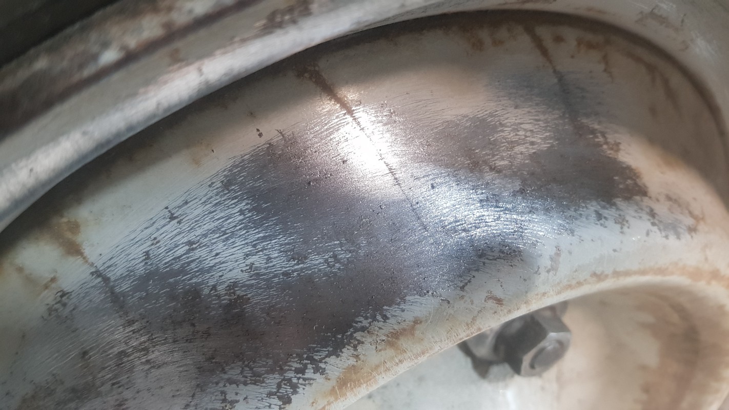

Mauvaise surprise en commençant à décaper ma seconde roue arrière ! :(
3 belles fissures !!!
Je comprends mieux pourquoi elle était plus etanche et que j ai due faire poser une chambre à air...
C etait pas prévu au programme ca !...
Bon...
2 solutions...
Je continue de rouler avec jusqu'au prochain changement de pneu ou qu elle lâche...
Ou bien j en cherche une autre sur leboncoin et je fait quelques frais supplémentaires... :???:
Messages : 9718
Fichtre, voilà une mauvaise nouvelle.
Est elle encore solide?
Messages : 17312
Eric13190 a écrit : 13 déc. 2023, 10:29 Fichtre
Diantre !
Il ne faudrait pas qu'elle se casse en plein roulage ...
La sécurité ne mérite-t-elle pas un effort financier supplémentaire ?
Ou alors la passer en roue de secours qui, par définition, n'est mise en place que le temps de réparer l'officielle ... :pense:
akoirium
Messages : 1399
Ma deuche : 2cv6 1978 AZKA
Localisation : albi
Âge : 44
Message par akoirium »
Bhen elle doit être encore bien solide car ça fait un moment que je roule avec la chambre à air :gnark:
Du coup... oui je pense que je vais la passer en roue de secours...
Bon il faudras que je la remonte à l arrière dans 3 mois juste pour le CT... histoire d avoir les 2 même pneus pour éviter la contre visite :D
Vus que mon pneu de roue de secours est neuf... je vais l'user un peu qq meme avant de le changer ...
Je le monterai à l avant... il s useras plus vite .
