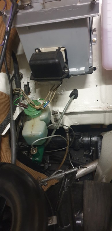

probléme cable de compteur il me semblait un peut court
j'ai déposé la planche de bord et bien sur le cable c'est défait
j'aurai du le déconecter de la boite de vitesse avant
mais pour le remplacer lequel prendre il y a toute les longueurs
et j'ai le petit compteur beaucoup de doute sur le choix ?

Messages : 17425
Re: restauration 2 cv France 3 de 1984
mura03 a écrit : 08 déc. 2023, 21:30 probléme cable de compteur il me semblait un peut court
Quand tu enlèves le TdB, le câble reste effectivement dans le compartiment. Il n'est pas attaché au compteur. Il n'y ajuste qu'à le remettre dedans pour que ça fonctionne.
Je ne comprends pas où est le pblm ...
Messages : 7511
Bonjour, j'arrive pas à comprendre ton problème, es ce que tu a mis le câble dans le compteur et vissé la molette celle ci est elle en plastique ou en métal, la bonne longueur du câble c'est entre 800 mm et 830 mm pour une 2CV avec petit et grand compteur
Message par mura03 »
la cable et vissé sur le compteur molette métal
en fait si je ne déconnect pas de la boite de vitesse je ne peux pas soulever la planche de bord
ce qui me fait penser que peut ètre ce cable a été changé mais trop court
merci chalystone pour la bonne longueur je vais commander celui là
je ne comprend pas pourquoi il y a 2 messages identique peut'on en supprimer 1
Messages : 7511
J'ai eu des problèmes avec un revendeur de la côte d'Azur, qui vend de la daube, mais MCC à un bon produit de qualité et conforme à l'original, je parle du compteur ,et surtout de la bonne longueur ;)
Messages : 17425
mura03 a écrit : 09 déc. 2023, 09:45 la cable et vissé sur le compteur molette métal
Ok, je comprends mieux !
Moi aussi, c'est pareil, c'est pour ça qu'il faut passer par derrière la batterie pour atteindre le compartiment TdB !

voila ou passe le cable de compteur
Messages : 7511
Pour avoir accès au compteur, il faut enlever la batterie et le support de batterie, tu peux voir le cheminement du câble qui passe à l'intérieur sur le tablier au dessus du pédalier et rentre dans le compartiment derrière le support de la batterie

oui ça je connais il faut aussi enlever le tampon antibruit juste coincè dans le cadre

résolu le cable de compteur j'ai reçu le plus long et il va bien
plus besoin de déconnecter de la boite de vitesse pour soulever le compteur
