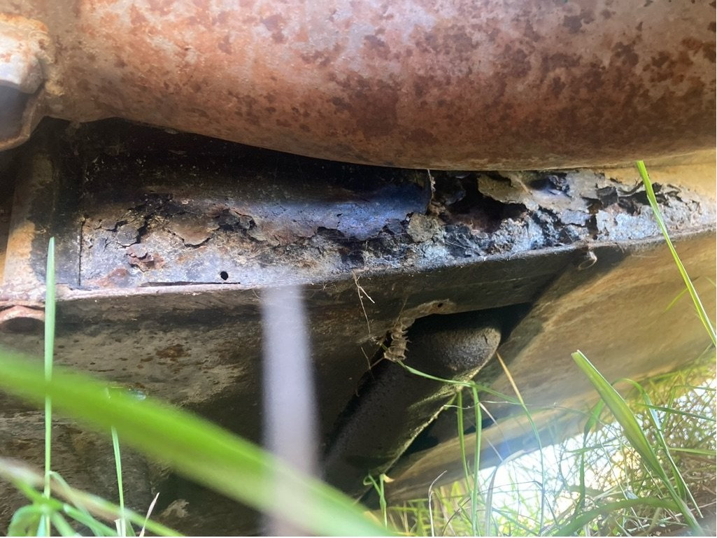

Je pose ma question dans cette rubrique. Je tendrai mes doigts à l'administrateur pour me faire taper si ce n'est pas au bon endroit.
Je cherche une fourgonnette à acheter. Etat moyen à moyen moins sans non plus tomber dans les extrêmes où il faudra refaire l'ensemble de la caisse à partir de pièces neuves.
J'ai vu un modèle de 1976 avec le châssis dans cet état et une caisse moyen bien moins. Le chassis est sauvable ou pas (par un amateur disposant d'un mig et de quelques outils mais sans l'atelier de carrosserie pro) ?

Dans l'absolu, tout est sauvable, le châssis n'est qu'un "vulgaire" caisson en tôles fines. Mais si on compare le prix d'un châssis neuf avec le temps à passer pour refaire celui-ci bien atteint....Il va falloir plus d e10h pour le refaire... En plus, ce ne sont pas de simples trous dans les tôles de fermeture (dessus et dessous) mais carrément les flancs du châssis... Et j'imagine qu'une fois les tôles de fermeture déposées, il y a de grandes chances que les tôles renfort soient autant bouffées, et sans doute les brancards...

Une seule photo pour donner un avis sur l'état de la voiture c'est, à mon sens, un peu léger comme base de discussion...

Merci pour vos retours. En effet une photo c'est peu pour se faire un avis avisé, mais cela permet tout de même de se faire une idée. Et malheureusement je n'en ai pas d'autre.

Bonjour, de toute manière la voir en vrai c est mieux, il doit y avoir des deuchistes ou club près de chez toi, mais pour moi châssis a changer, refaire les toles OK, mais sans marbre difficile de remettre d équerre les montants principaux, après dépend du budget et des connaissances

J'ai réfléchi et je suis d'accord. Changer les tôles, je sais faire. Là ce n'est pas ou difficilement dans mes cordes bien que peut-être faisable.
Bien évidement je serai allé voir le véhicule avant de l'acheter, mais ce n'est pas la porte à côté.
Merci pour vos remarques. Maintenant je sais qu'il faut que j'inclus un remplacement de châssis dans la restauration ce qui en diminue grandement l'intérêt.

Au vus de LA photo...
Le châssis est cuit de chez cuit !!!
Impossible à sauver pour un prix raisonnable à moins que ce ne soit un challenge perso que tu voudrais relever...
Et un châssis dans cet état... ça veut dire que le reste est pareil et la ca devient un boulot pour Tom Cruise ! ( mission impossible)
Bref si tu peut avoir cette épave pour pas chère, donc entre l euro symbolique et la bouteille de ricard... vas y fonce... tu auras probablement quelques pièces à récupérer pour refaire une ak400 en meilleure état et correspondante à tes attentes ...
