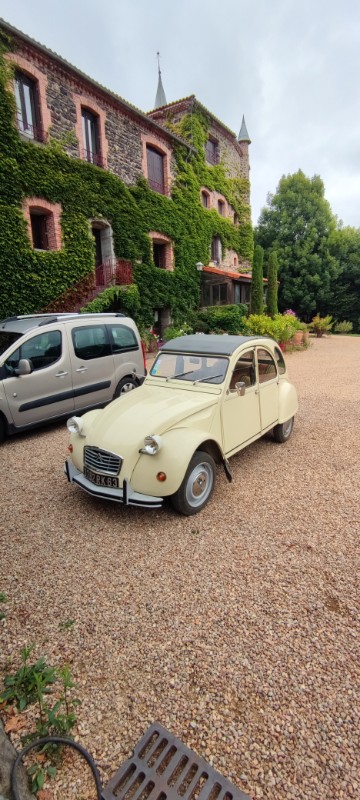

bonjour, je me présente, Sébastien et je viens ici en débutant et avec tout pleins de questions.
J'ai acquis il y a maintenant 1 mois une 2cv AZKB DE 1979 au montant de 9000€
Etat impeccable, châssis neuf, sans point de rouilles, pas de blackson, très belle peinture, sellerie d'origine et en très bon état.
Mon problème est que je tombe souvent en panne. On a réglé les soupapes car j'avais un problème de compression. Sauf qu'elle tire toujours et je ne dépasse pas les 70 même sur du plat. J'ai 8 kilo d'un côté et 7,5 de l'autre, ce que je trouve faible... Est ce normal ?
Elle surchauffe et ne redémarre pas même avec un allumeur électrique. Donc obliger de pousser quand cela arrive et encore quand on peut m'aider ...
Je n'ai pas l'historique de la voiture car le vendeur l'avait acheté il y a 1 ans et n'a roulé que 100 kilomètres avec. (Cadeau pour sa femme qui finalement n'en veut pas) mais apparemment elle serait remonté à neuf.
Mon problème est que je commence a douter de cette voiture et même en être déçu.... Le vendeur est prêt à me payer les réparations a 100% . quelqu'un de très honnête et vraiment gentil mais c'est la voiture qui rend confu. Il peut egal me la racheter sans problème, il me donne le choix
Je ne sais pas si je dois la garder... Je ne sais pas si dans 6 mois j'aurai autre chose.
Mes questions sont que feriez vous ?
La faire reprendre et en racheter une sans savoir qu'elle peut avoir.
La faire réparer mais a quel prix et si ça va durer.
Il y a t'il une différence entre la 2cv4 et la 2cv6 niveau conduite ?
Ne dépassant pas 70 km/h avec la mienne j'avoue que j'aimerai presque une 2cv6. Mais est vraiment le mieux ? Il y a t il une différence conséquente?
Mettre un moteur de 2cv6 a la place de mon 2cv4 ?
Je suis confu, je n'en dors pas car j'aime cette voiture et c'était mon rêve depuis 10 ans... Cette voiture me sort des yeux et j'y suis deja beaucoup attaché depuis 1 mois.
Est ce que je l'ai cher payé par rapport à ce que je vous dis.
Toutes ces questions me font douter ...
J'avais le projet de partir en vacance avec ma compagne mais si c'est pour tomber en panne et même ne pas dépasser les 60 a deux je préfère une 2cv6 c'est il y a vraiment une différence.
Merci de vos réponse que j'attends avec impatiente.
