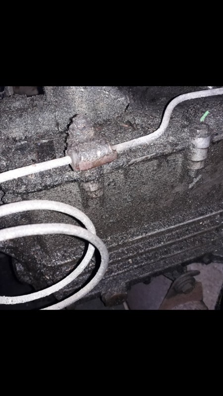

Bonjour amis Deuchistes,
j ai une question de propreté a vous soumettre. J ai beaucoup de dépôts dans mon moteur , notamment sur la boite de vitesse, comme de la suie collante ou collée.
Ci joint une photo.
Avez vous une idée comment nettoyer proprement sans endommager ?
Cordialement
Patosh
Nettoyage moteur de 2cv car dépôts comme de la suie collante

Un nettoyage de boite, je dirai plutôt.
Application d'un dégraissant puissant (écologique di possible)
Bilt Hamber Surfex-HD Liquide Savon, 5L Le volume https://amzn.eu/d/479D4cN utilisé par @denis56
Ou du Decap'four utilisé par @akoirium .
Ensuite, démontage du démarreur, protection des parties électriques et carburation, un bon coup de Karcher.
Et voilà, tout propre

Merci a tous , pour le karcher vous etes sur que ca craint rien??
