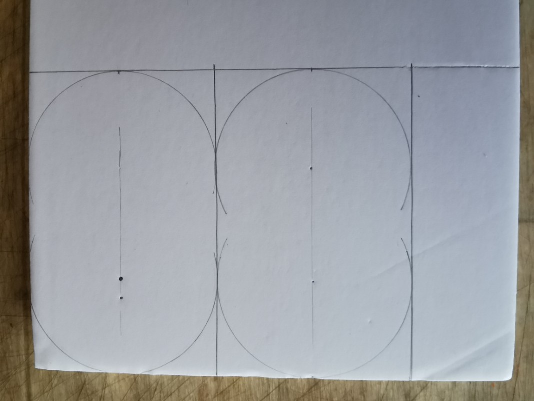

Etant donné que tout est démonté (la joue d'aile, l'aile, l'étrier de frein avant droit etc..... j'ai de la place pour travailler !
Alors il me fallait trouver un bout de mousse assez dense, ou de la feutrine, ou un bout de moquette… Et bien ce sera un carré de mousse de protection que les gens mettent dans leur garage pour protéger les portières des coups dans les murs. C’est redoutable d’efficacité, c’est dense, léger, ça peut un peu se tasser quand on appuie dessus et retrouver sa forme initiale (idéal, car il faut que cela fasse étanchéité mais que cela permette aussi au clapet de bien se fermer). Et la cerise sur le kougloff, il y a une partie autocollante et c’est pas de la gnognotte, ça colle vraiment bien.
1ère étape, nettoyage à l'acétone de la vieille mousse et de la vieille colle qui ne va pas tarder à fêter ses 40 ans...
Rien ne résiste à l'acétone... Ca brille, je me vois presque dedans dites donc !
Un petit repérage au stylo ; on notera que le montage d'origine dans le réchauffeur ne respecte que peu les lignes droite. Ici, les repères que j'ai tracés correspondent à ce que l'on voit de la mousse quand le clapet est en position "chauffage de l'habitacle" :
Mesures du clapet interne assez précises prise directement sur la 2CV :
Longueur : 10cm
Hauteur : 6,3cm
Epaisseur de la mousse : difficile à dire tellement la mousse d'origine était fatiguée. Je suis parti sur une épaisseur de 4m (pensant que ce serait un peu trop épais, en fait pas du tout c'était bon)
… Autant dire que j’ai de quoi équiper toute une écurie (de 2chevaux…) avec mon petit pavé de mousse.
Préparation des gabarits. Ah…. Le plaisir d’utiliser un compas, ça faisait longtemps, presque une larme à l’œil en pensant à ma vie passée sur les bancs de l’école quand j’étais jeune… hi hi hi
Détourage et puis coupage dans l’épaisseur aussi. Une baguette de bois de 5mm de haut, posée dessus une lame de cutter de 10cm et hop, j’ai fait quelques escalopes… enfin je voulais dire des steaks hachés. Pas le plus facile dans l’épaisseur, mais ça a bien marché et le résultat est visuellement correct :
