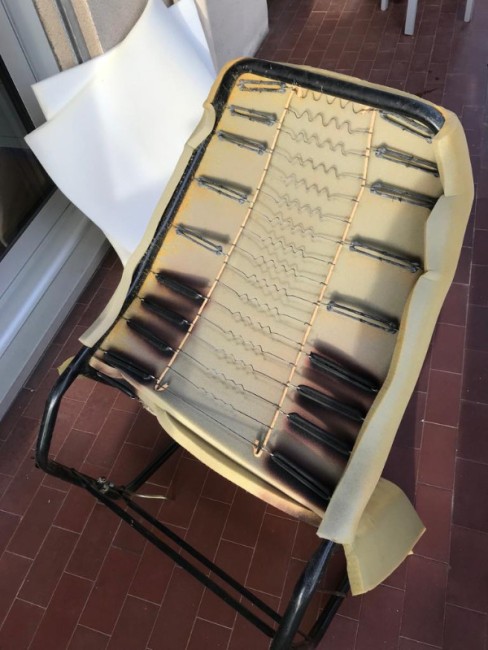

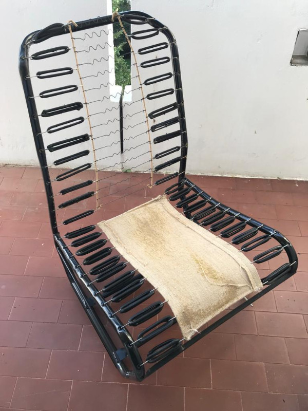

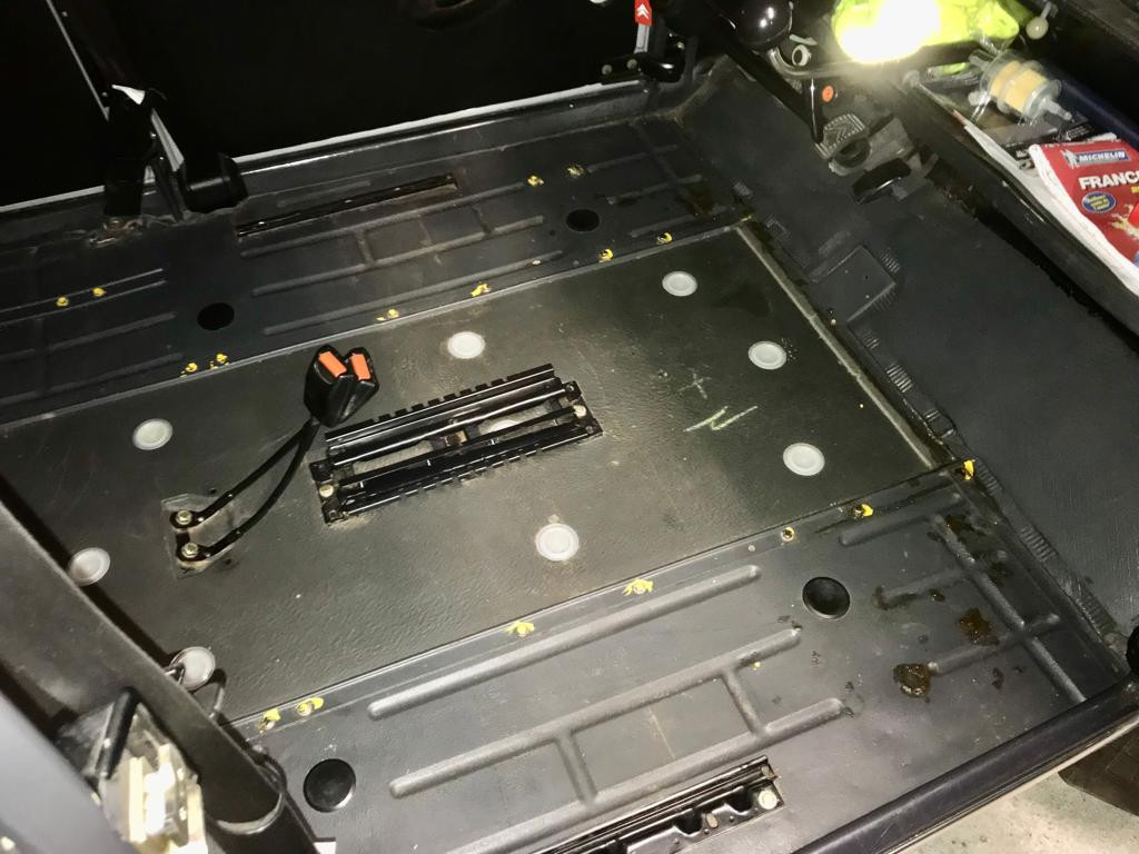

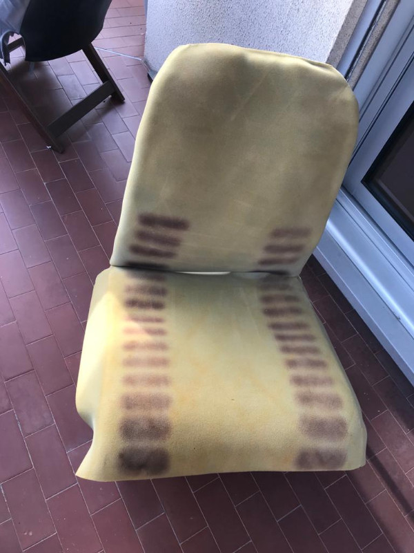

Ayant attaqué par le siège passager, le démontage laisse apparaitre quelques détails de finition surprenant : certains élastiques du dossier ne sont pas présents, et je peine à croire qu'ils aient disparu tout seuls vu que ça fait 20 ans que je possède l'auto, et que les "blancs" sont bien symétriques. :pense:

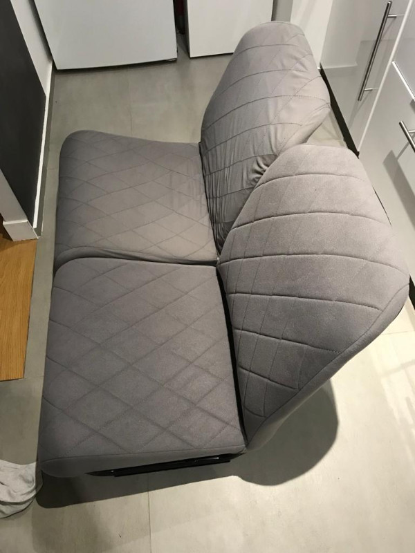

A ce propos, le siège, lui, ne l'est pas du tout ; il est tout de traviole, j'ai lu quelque part qu'il y avait des sièges asymétriques, serait-ce cela ?

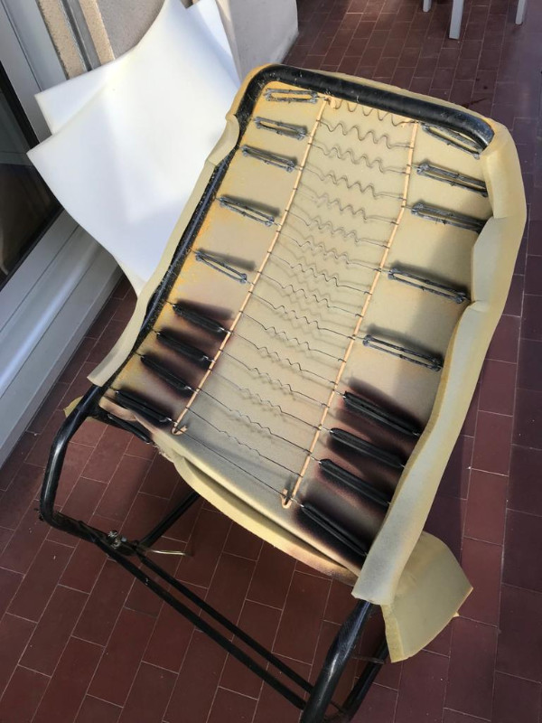

Bref, après remontage des nouveaux élastiques (pour l'assise j'ai doublé 1 nouveau avec 1 ancien plus lâche, à chaque fois) et collage des mousses, je tente de remonter l'ancienne housse. C'est là que je sollicite votre avis... :drapeaublanc:

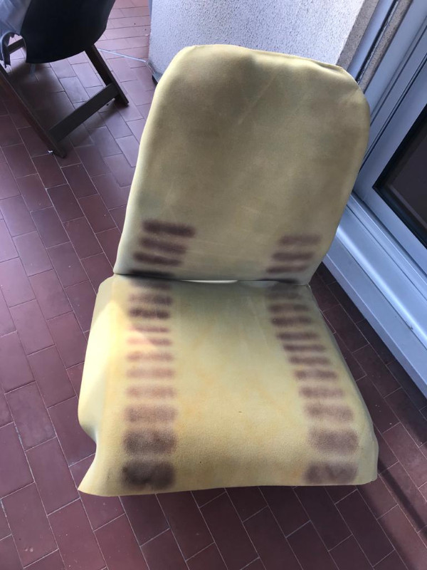

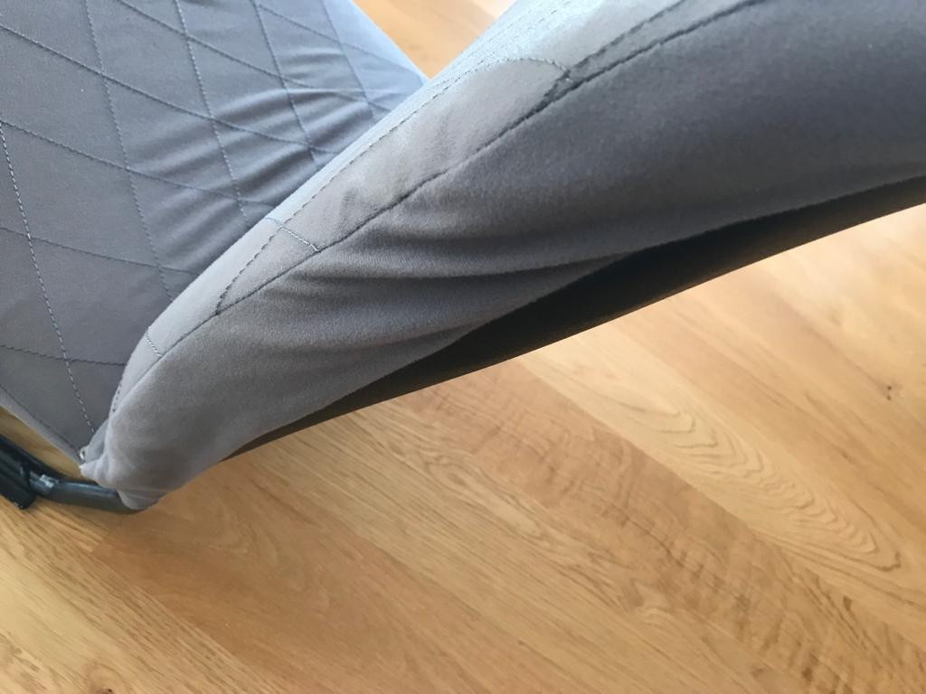

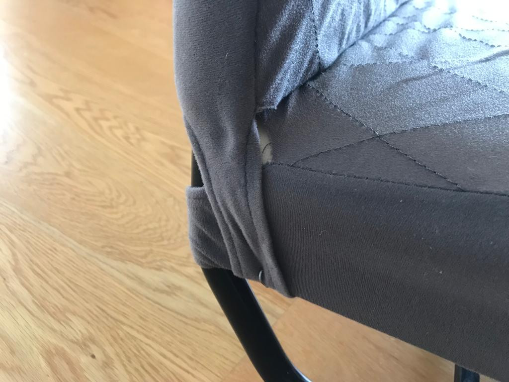

Je pensais remonter les housses d'origine qui ne sont pas percées, juste quelque fils décousus ; toutefois, il s'avère que le tissu est franchement très fin, et la petite doublure intérieure permettant de glisser trouée de partout... Le rendu n'est pas formidable, ça plisse, le tissu est détendu, trop fin, bref je suis un peu déçu.
Bref, je me tâte à changer ces housses, et quitte à changer pourquoi ne pas mettre quelque chose de plus gai ou du moins plus qualitatif quitte à sacrifier le respect de l'origine.
Est-ce que toutes vos Charleston sont équipées de ce triste tissu gris ? Qu'est-ce qui irait bien avec le gris cormoran/gris clair ?

Tu as bien des sièges symétriques, asymétriques ils ont les coins intérieurs au carré (CIC quand on achète les garnitures), de mémoire toutes les charleston ont ces garnitures sauf les 8000 de la 1ere série qui étaient pied de coq. Je ne saurais te conseiller, j'aime bien mes losanges gris mais tu peux voir pas mal de modèles sur les sites des revendeurs, attention tous n'ont pas la même qualité?
Messages : 9748
Re: Refection sellerie Charleston, votre avis ?
Salut Jaffar.
Eric à raison sur toute la ligne.
A première vue, Citroën faisait des économies d'elastiques :D
Tu peux lire ce sujet
http://forum.2cv-legende.com/viewtopic.php?f=17&t=15366
On y voit la technique de notre ami @Deuchémoi , "l'homme elastique" et sur la fin la réfection de mes garnitures (je suis en asymétrique) en tissus Charleston de chez MCDA.

Merci pour vos réponses, en fait c'est le cadre qui est légèrement de guingois, ces toutes dernières deuches n'étaient certes pas les mieux finies...
Le tissu d'origine devait être légèrement moussé, avec le temps il s'est affiné au point de perdre tout relief ; soit je remets le même (enfin quelque chose d'approchant de ce que j'ai vu chez les marchands du net) soit quelque chose de plus gai ; sur ma PL17 grise j'ai une magnifique sellerie skaï marron/beige d'origine, c'est très chouette, reste à savoir sur la Charleston ce que ça rend.. Il y a beaucoup de coloris et de matière, ça serait dommage de ne pas se poser la question, c'est anachronique mais puisque je ne vendrai jamais cette auto :timide:

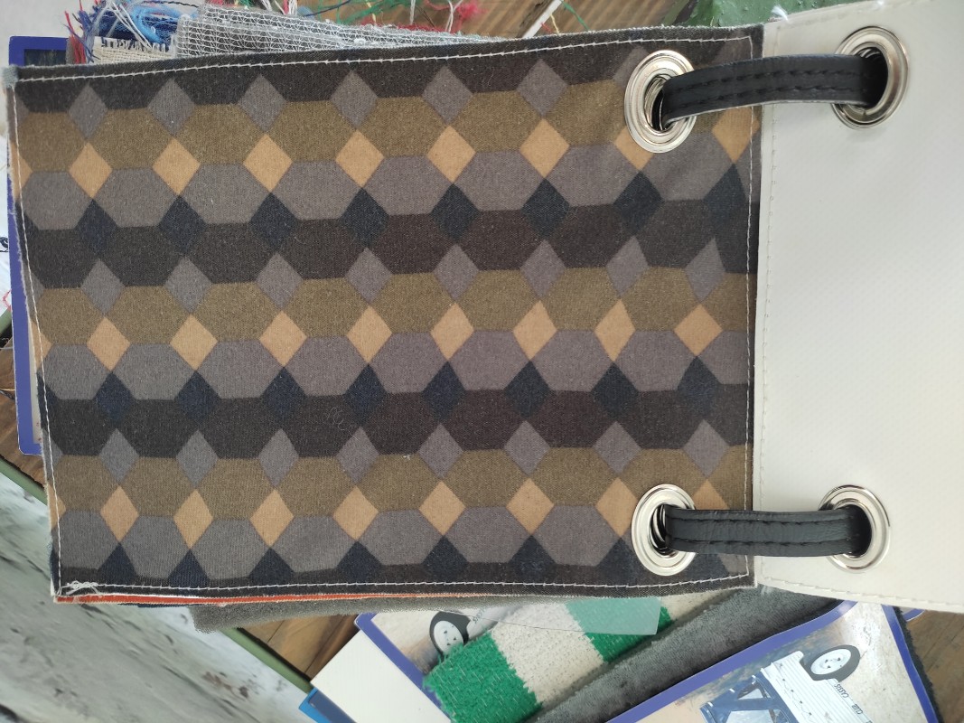

De retour du retrait de mes commandes ci joint une photo du tissu damier marron, sinon il y a aussi le skai gris ou le pied de poule.

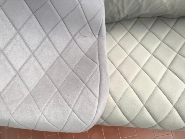

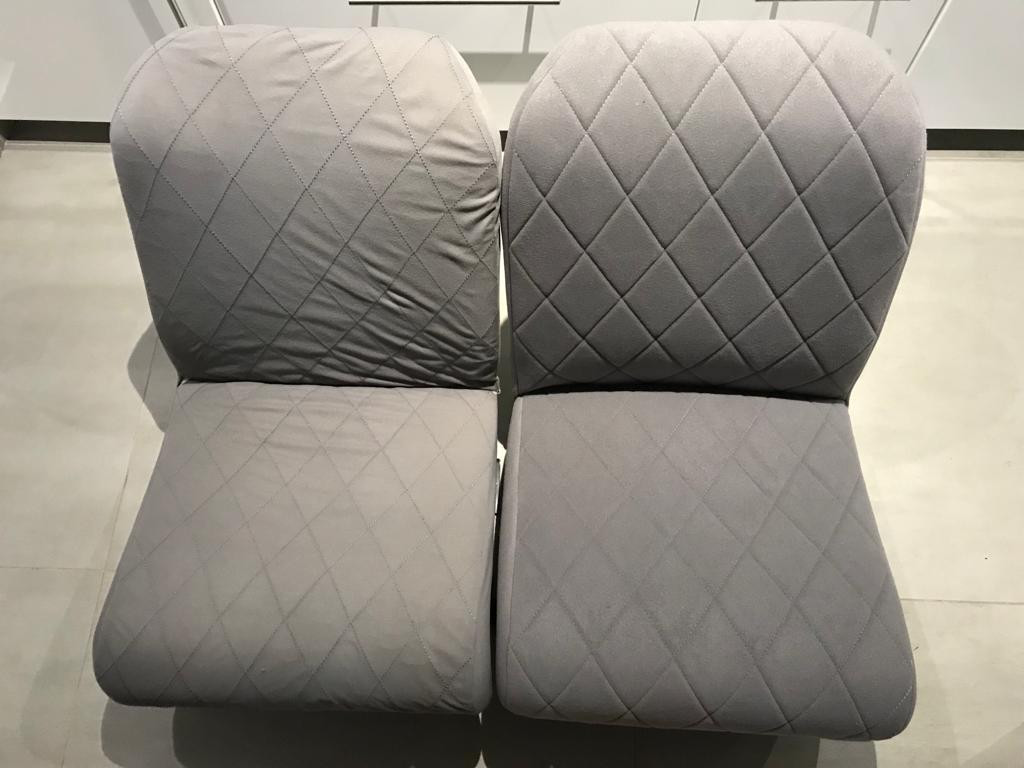

Bonjour à tous, changement de direction... finalement je vais devoir changer ces garnitures, car la petite poussière jaune, ça vient aussi et surtout de là :gnark:
Donc, il va falloir se décider...

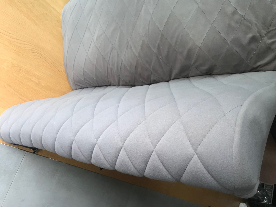

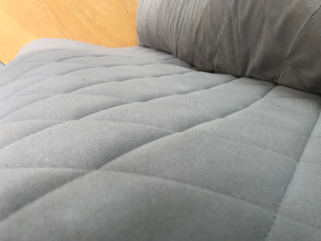

Comme dans toutes les autos, à l'arrière c'est souvent moins usé qu'à l'avant, on voit très nettement la différence entre le tissu d'origine en bel état sur l'assise vs en état "bon à jeter" sur le dossier :
On distingue bien les losanges bien en reliefs, et les creux marqués... :coeur:
Tandis que là, la mousse s'est complètement désagrégée, c'est tout plat, tout moche...
Je crois que je vais oublier mes idées de changement et remettre la même chose...

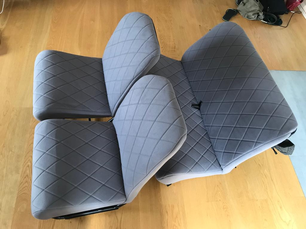

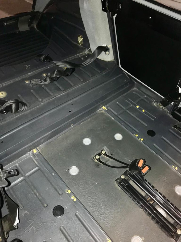

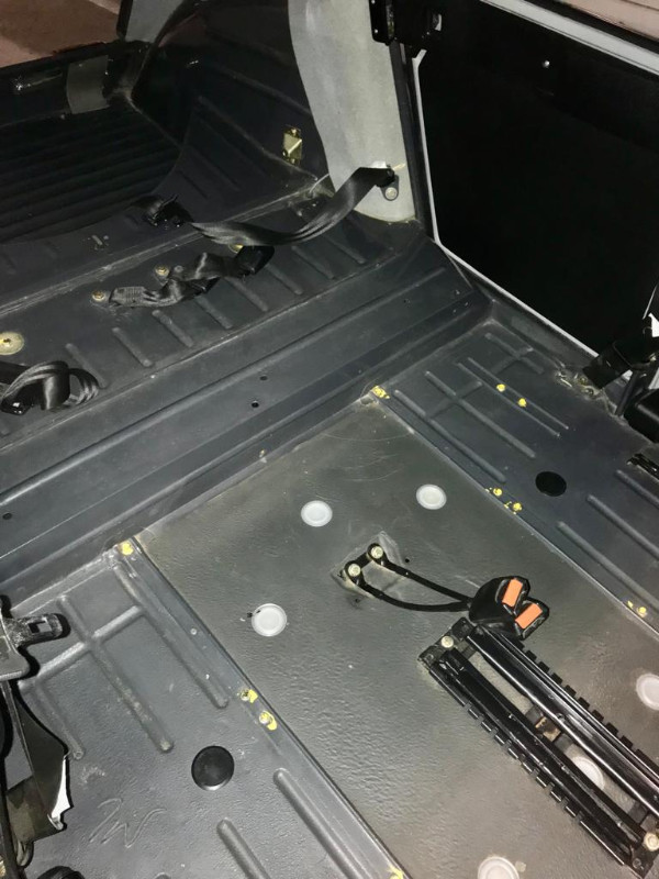

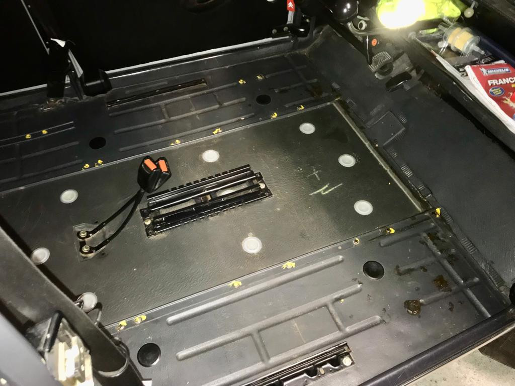

J'ai terminé le changement des garnitures et vous présente ici quelques photos de l'opération :

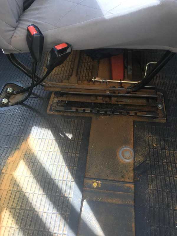

Tout d'abord, cette horrible petite poudre jaune dont il va falloir se débarasser... aspirateur, éponge, brosse à dents...
Nettoyage des cadres à l'essence F et l'huile de coude, et repose des nouveaux caoutchoucs. Pour plus de confort j'ai doublé ceux de l'assise avec des anciens caoutchoucs, plus lâches. Puis collage des mousses à la néoprène.

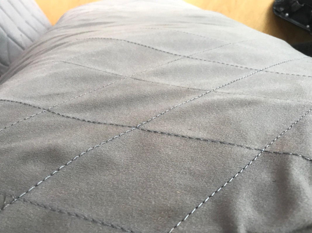

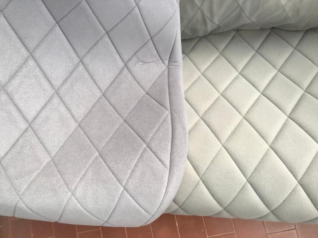

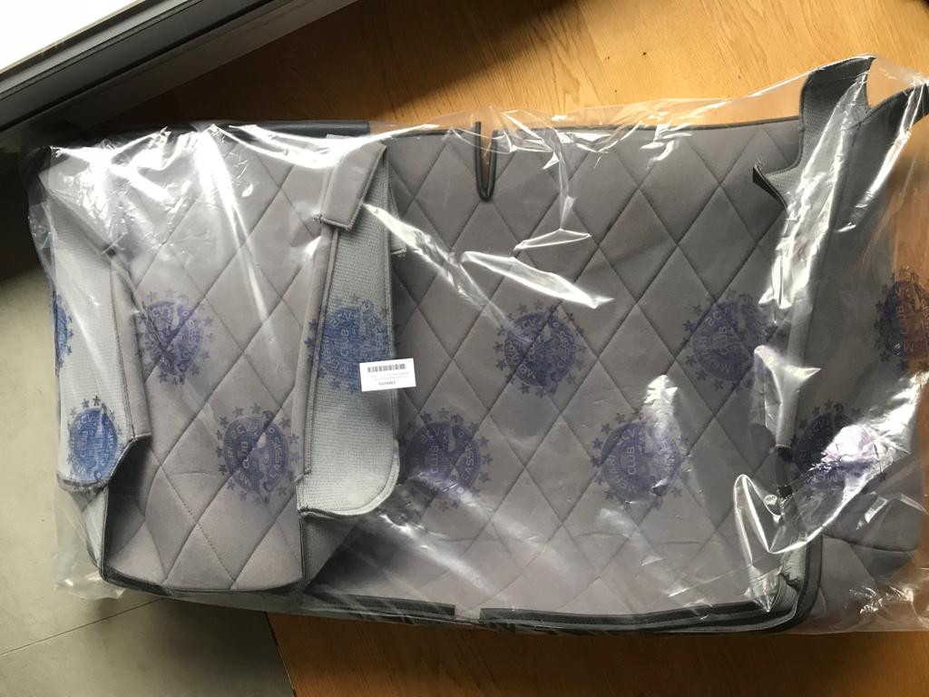

Le colis MCC est arrivé... le lendemain du jour où je les ai commandés, c'est méga cher, mais le service est là :pouce:
La qualité semble également à la hauteur, la couleur est légèrement différente, toutefois les miennes ont 33 ans et leur couleur a dû évoluer dans le temps.. à gauche les MCC, à droite l'assise de la banquette d'origine, curieusement la seule pièce qui ne soit pas partie en charpie jaune et conserve encore ses croisillons bien en relief.

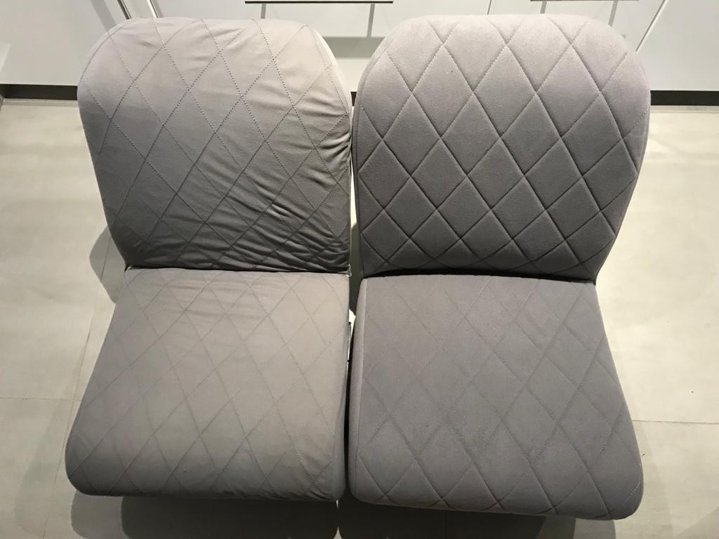

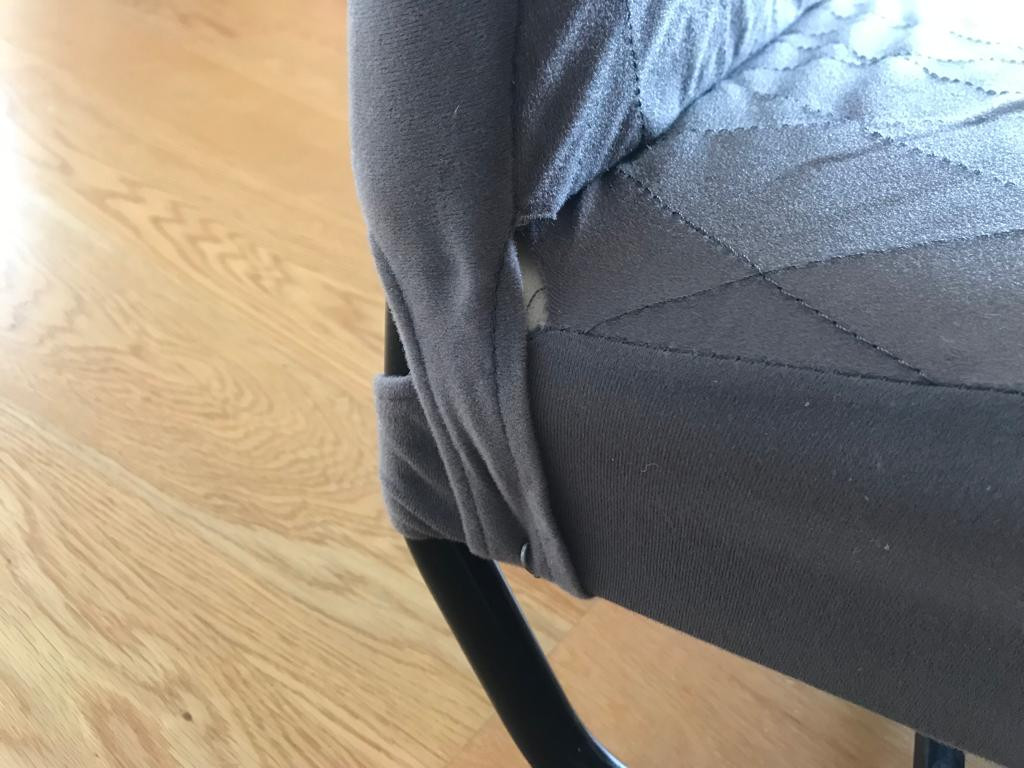

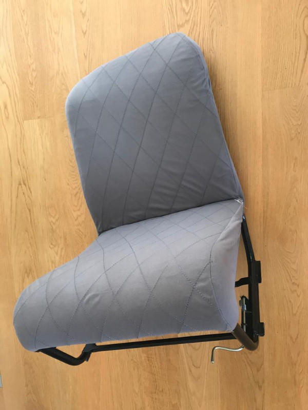

Premier habillage, à droite le MCC, à gauche l'original

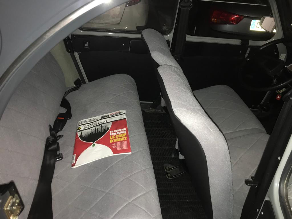

La banquette terminée, il ne reste plus qu'à tout remonter...

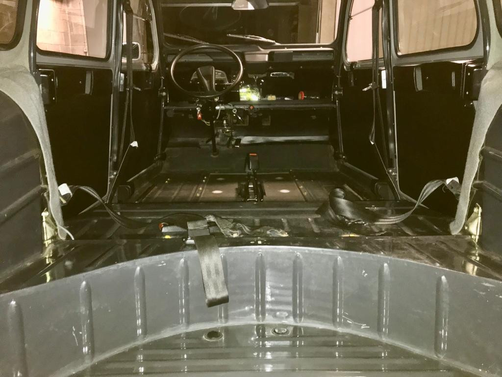

Dans l'intérieur tout propre, et encore tout neuf avec ces petits marquages jaunes...
Vu de l'arrière avec cet autocollant TOTAL d'origine
Voilà, c'est tout beau tout neuf, espérons que c'est reparti pour 33 ans :france:
Petite remarque, la position de conduite n'a plus rien à voir, avec l'assise plus ferme on est plus haut de quelques centimètres. On s'y habitue, et pour le dos... le bonheur !
