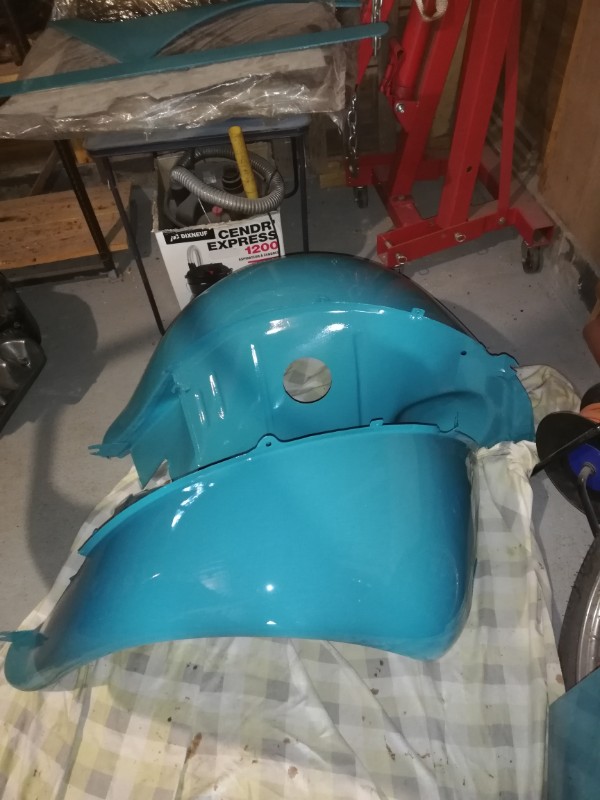

Et cerise sur le gâteau...du jour , j'ai récupéré mes pièces de la peinture :
Y'a plus qu'à ...

Messages : 16303
Chouette, ça pète ! Autant le bois que le bleu.
Beau boulot.
Messages : 8904
Âge : 51
Très joli rendu, le peintre a fait du bon boulot. :amour:
Ton habillage en contre-plaqué est sublime, ça fait envie :pouce:
