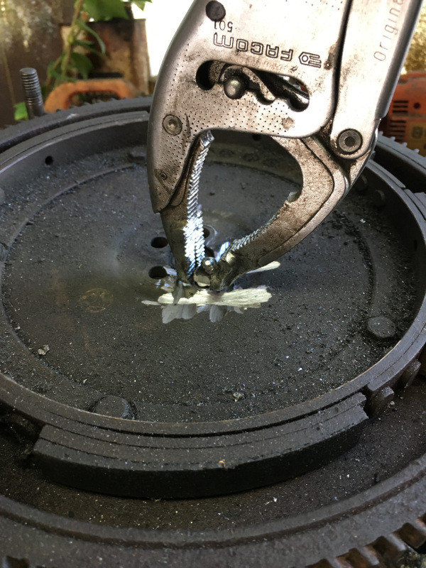

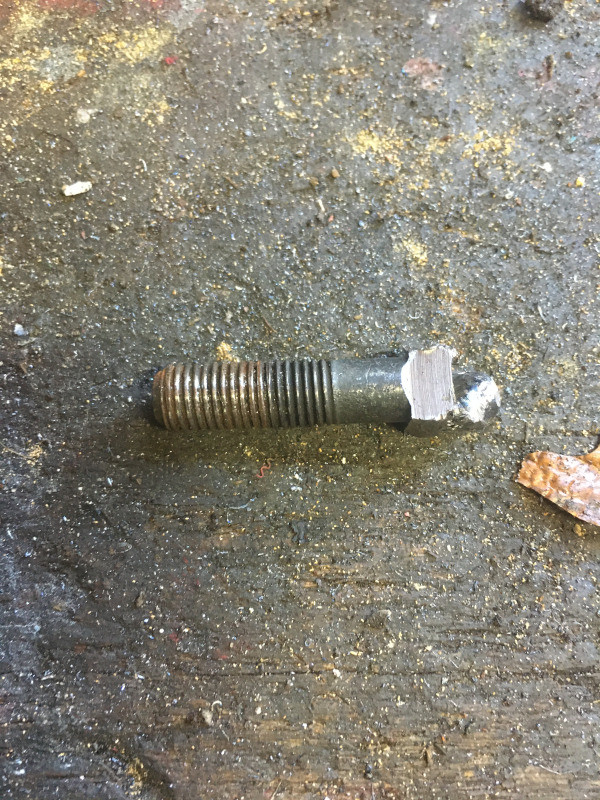

Sans doute @CHARLYSTONE mais j'ai quelques doutes sur les possibilités de reprendre la tête de la vis... Que j'ai très abîmée (elle est maintenant dans l'état de celle que j'avais dévissée avant, et que l'on voit sur la photo)
J'ai commandé les douilles spiralées "KIVONBIEN", https://www.amazon.fr/dp/B0BKSZBRBQ?psc ... ct_details.
Peut-être y arriverai-je...
En tout cas, merci pour le conseil à propos de la tête et du moignon d'une vis. Je pensais qu'avec une bonne pince-étau, ça viendrait, sachant que j'aurais enlevé le volant et que la vis ne serait plus serrée...
Les autres ont toutes été très difficiles à débloquer, mais dès qu'elles avaient "lâché", elles se dévissaient sans aucun effort.. Pas de trace de rouille ou d'un produit de type LOCTITE...
Je vais donc essayer avec une des douilles spiralées que j'ai commandées.
Je vous dirai la suite, bonne soirée à tous,

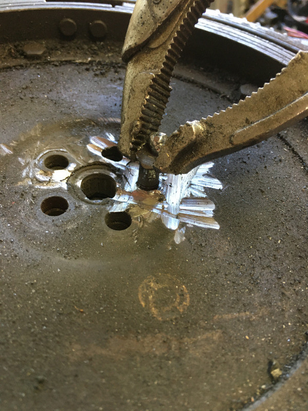

ça y est ! J'ai réussi à extraire la dernière vis qui fixait le volant et qui nous voulait pas se dévisser.
J'ai dû meuler le volant autour de la tête de la vis, et elle s'est dévissée avec la pince-étau, sans offrir de résistance particulière...
Malheureusement, j'ai abîmé l'entrée de la bague CALCAR et l'extrémité de son alésage dans l'embiellage..
Je ne pense pas que ça pose de problème particulier.. Je vais pouvoir poursuivre le démontage du moteur, le nettoyage de ses éléments, les canalisations d'huile.... Bref, la révision totale !
A bientôt, merci de m'avoir lu et soutenu et bon week-end !

Eh non, je ne les ai pas attendues... Car elles ne sont pas encore arrivées..
Le vendeur m'a annoncé qu'elles ne me seraient pas livrées avant le 7 octobre..
Et j'ai pensé que la tête de la vis serait trop réduite pour que ces douilles agissent...
Je n'aurais pas dû, rétrospectivement, aller aussi loin et attendre de les recevoir pour les tester... Je n'aurais peut-être pas sacrifié un volant moteur pour embrayage centrifuge...
Il m'arrive parfois d'être trop impatient... Même si je me soigne
Bon week-end !

@Deuchémoi : sans doute pas grand chose, effectivement, ne retenait la vis.. Sauf son serrage excessif sur le volant !
Quand j'ai eu desserré l'étreinte du métal, la vis est venue...
J'en ai trop fait, par contre, mes lunettes de protection, placées sur les lunettes de vue, gênaient la précision de mon geste...
Bref, le volant est déposé, je vais pouvoir avancer...
Bonne soirée à tous, merci !
