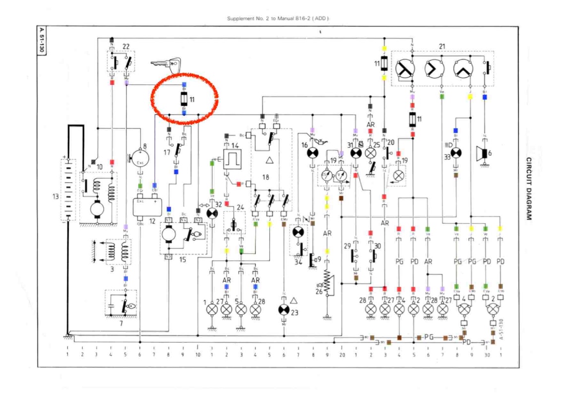

Depuis, la voiture démarre impec, les phares avant marchent, les warning marchent mais les essuie-glaces ne marchent plus, la jauge d'essence ne fonctionne pas, ni les clignotants ni aucun des témoins du tableau de bord. J'ai vérifié la continuité des fusibles, ils sont bons. Quelqu'un aurait-il une idée de ce que je peux faire ou d'où pourrait venir la panne ? Merci !

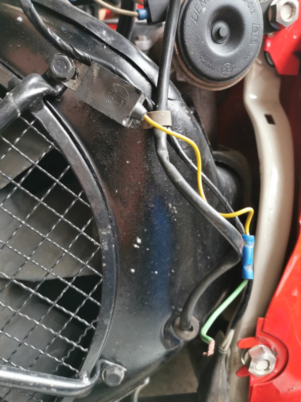

Et par hasard, quelqu'un saurait-il ce que ce boîtier et le fil qui en sort sont sensés être ?
Merci !

Ne serait-ce pas un module "cartier" ou "grand Laurent"?
En fait, si c'est cela, c'est un démarrage transistoré qui permet d'améliorer grandement l'allumage, tout en préservant ton ensemble "condensateur/rupteur".
@CHARLYSTONE, entre autre, en monté sur ses 2cv, il pourra t'en dire plus.

Je suis pas convaincu que ce soit un de ces modules. Il comporte un seul fil sortant et celui-ci est déconnecté (par le précédent proprio ou un mécano). Du coup il dit pas faire grand-chose de toute manière. Mais je voulais savoir avant de l'enlever.

Le boitier noir en photo c est un condensateur.
C est écrit 1Pf donc 1 pico-farad.
Je pensse que c etait une tentative de changement de condensateur d allumage par un model différent de l original.
Tu peut le virer je pense.

akoirium a écrit : ↑09 oct. 2023, 20:21 Le boitier noir en photo c est un condensateur.

Oh oui, bien joué, c'est certainement ça. Je vais le sucrer, il n'est relié à rien.

Si ton fusible fond, c'est qu'il y a une intensité excessive qui y passe.
Cela peut être une mise à la masse d'un fil + (court-circuit)
Comme c'est ton fusible 11 qui fond, il y a un peu de circuit à vérifier ...
PS : ton garagiste était peut être goguenard mais il n'a fait que traiter le symptôme, pas la cause ...
PS 2 : les mises à la masse des différents éléments doivent être parfaites.

OK, bon du coup j'en reviens à ce jour où tout à commencé, quand j'ai voulu démarré sans m'être aperçu qu'un des fils de la bobine (le plus ou le moins je m'en souviens plus) était débranché. Quelque chose a fondu ce jour-là, avec fumée blanche qui venait de quelque part sous le moteur (un fil en balade ?) et qui a également fait sauté ce fameux fusible quelques secondes après.
Je me demande dans quelle mesure ca n'aurait pas un rapport avec les fils des répétiteurs de clignotants des ailes avant (2cv anglaise) qui n'ont jamais été rebranchés quand les ailes ont été remplacées. Va falloir que je lève l'avant et aille regarder dessous quand même. Voir si je trouve ce qui a cramé ce jour-là.
Enfin bon. Merci encore.
