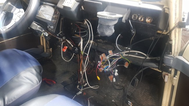

Mais BORDEL ! comment j ai fait pour rentrer autant de cables et d electronique ( certes fiable et n empechant pas de rouler en cas de défaillance) dans une deuch sans avoir jamais démonter le tableau de bord !!!!!
Je suis en plein dedans ce matin pour pouvoir démonter mon volet d aération !
Et j en suis qu au demi plat de spaghetti déposé :
Du coup ... je vais en profiter d avoir tout déposer pour prendre le temps de concevoir un faisceau électrique auxiliaire qui reprendra mes 8 années de bidouilles electrique au propre !

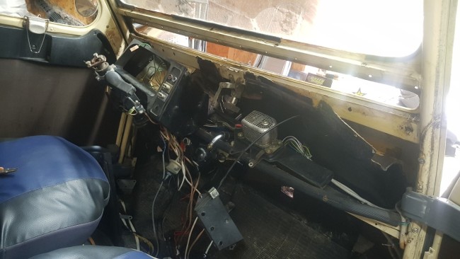

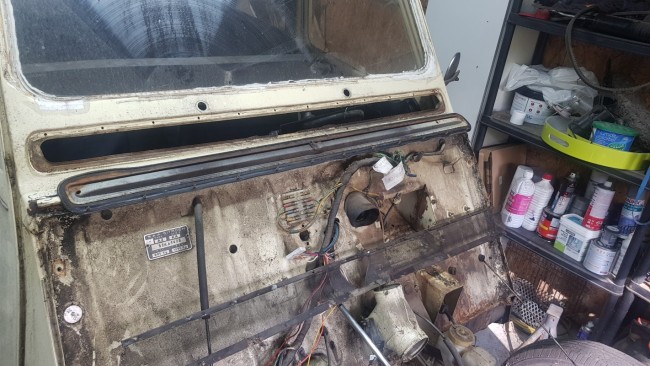

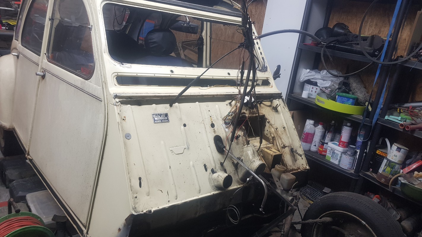

Donc aujourd'hui dépose du compteur , de la buse de desembuage , et du mécanisme d essuie glaces pour avoir enfin accès aux écrous du volet d aération !!!! :fou:
Et ... wtf !!!! Je fait du modélisme et donc j ai des outils de précision...
Bhen la seulle douille ou clé que j ai pas c est celle de 5.5mm pour démonter le joint de volet !!!! :enerve2:
Ca risque de donner lieu à un tuto comme celui de la vidange Homme vs Femme !... lol...
Avec une pause bière à chaques étape !!!
Bref ... le but en attendant de pouvoir commander toutes les pièces neuves plus ou moins nécessaires ( oui je vais me faire plaisir au passage avec quelques enjoliveurs inutiles mais classe quand même !!! )

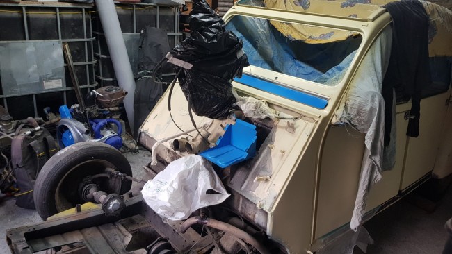

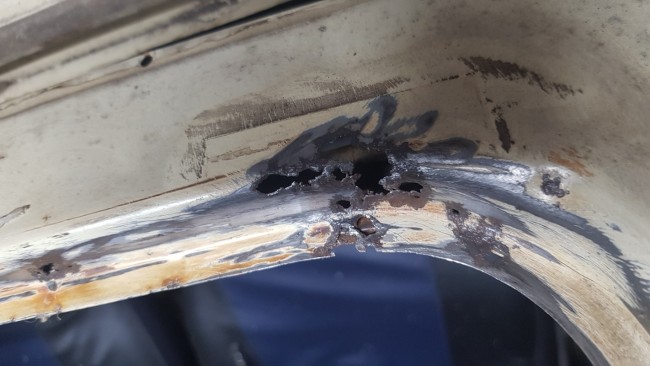

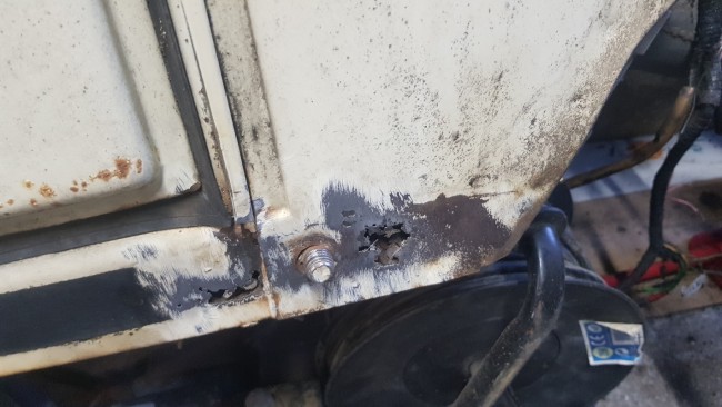

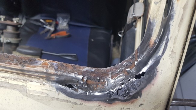

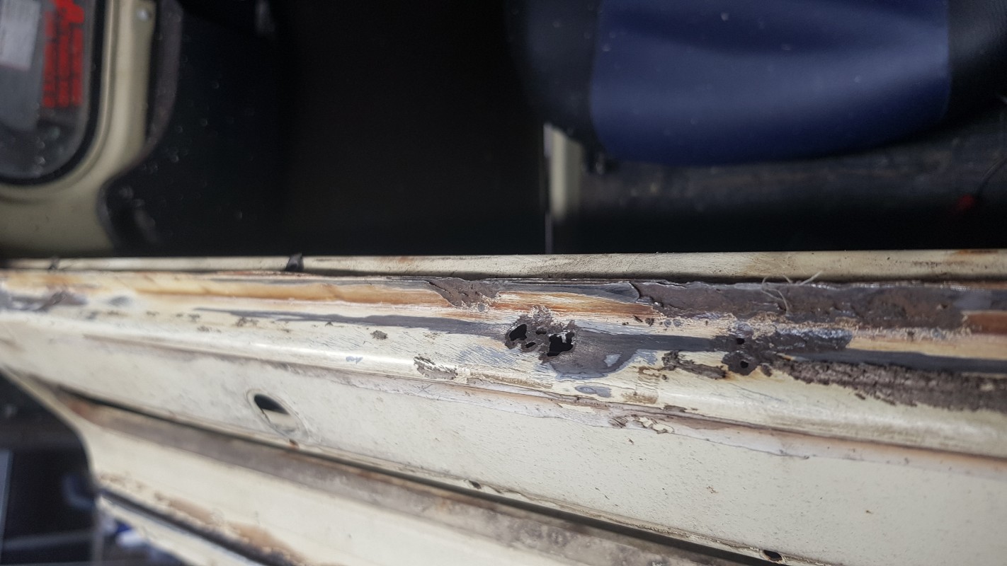

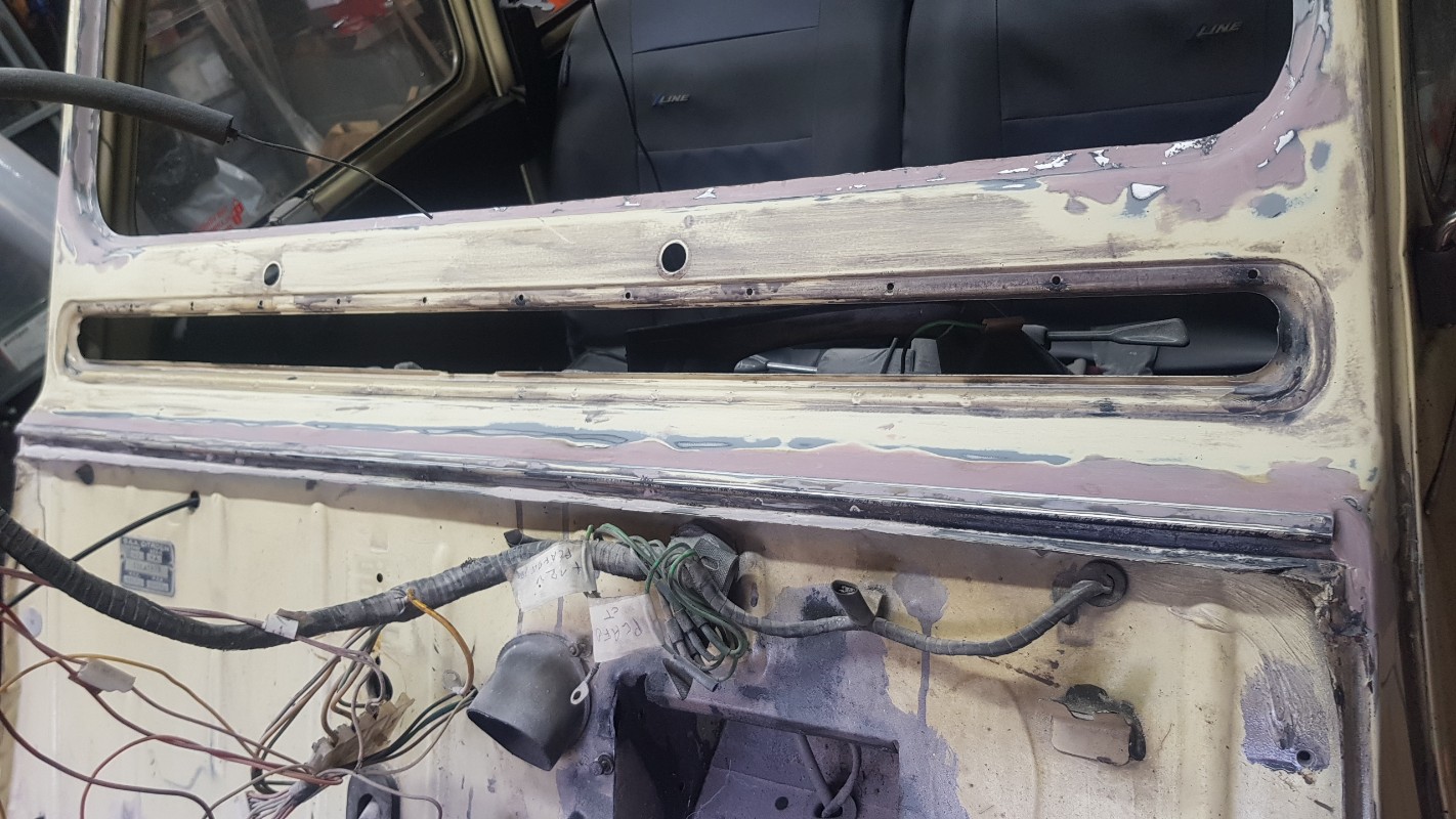

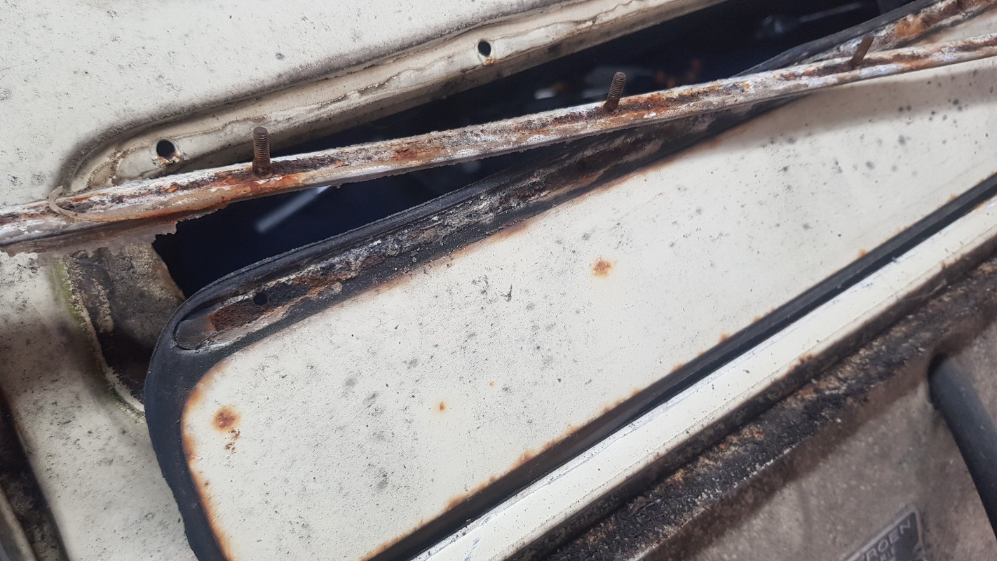

Bon ça y est... mon pare brise en plexi est déposé et j ai commencer a gratter la rouille a traiter et a réparer.
Il y a du boulot mais je m attendais a pire :

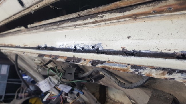

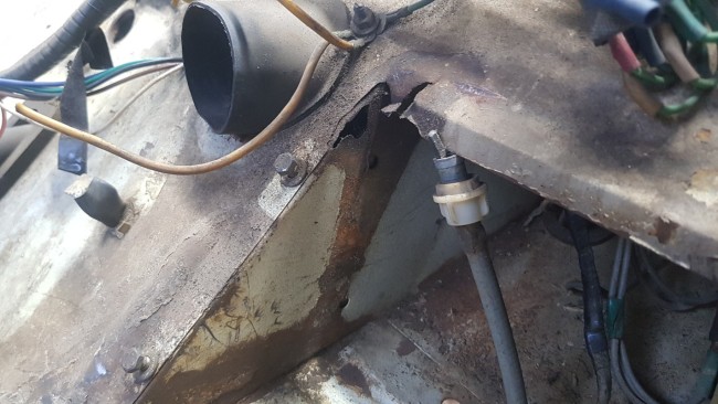

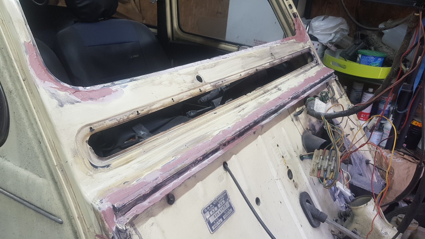

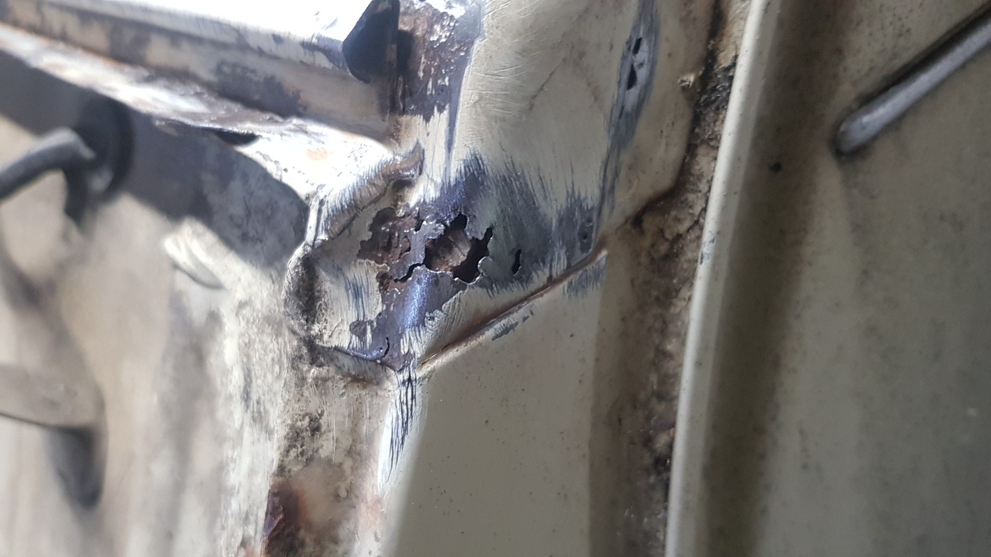

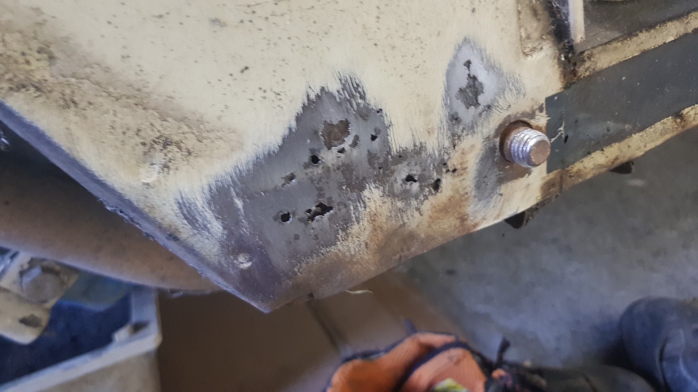

Aujourd'hui... netoyage grossier du tablier, puis grattage du silicone, dégraissage, ponçage... et enfin . . 3 couches de ferose sur les points de rouille et la tôle à nu...:
Et donc la semaine prochaine, je vais pouvoir attaquer ce qui me fait le plus peur... les réparations à la fibre et le mastic de finition...
J espère juste ne pas faire de conneries et que cela tiendra dans le temps...
D ailleurs, si vous avez des conseils ou astuces pour moi au vus des photos... n esithez pas... je suis preneur !!!

Je vais en mettre un peu par l intérieur de la baie de pare brise sur les plus gros trous et un peu aussi pour renforcer la gouttière sous la charnière du capot.
Histoire de renforcer un peu les parties fragiles...

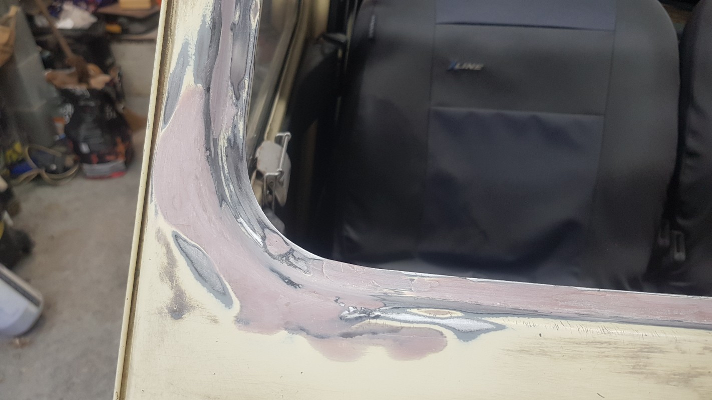

Mastiquage en cours ;)

N'est ce pas dommage d'avoir tout démonter et de ne pas remplacer les tôles rouillées et perforées?

Oui c est dommage mais malheureusement je n ai pas les moyens, pas les compétences, pas le matos et pas non plus de connaissance pouvant m aider !...
Donc pas le choix ... reste à espérer que le mastic tienne bien dans le temps.

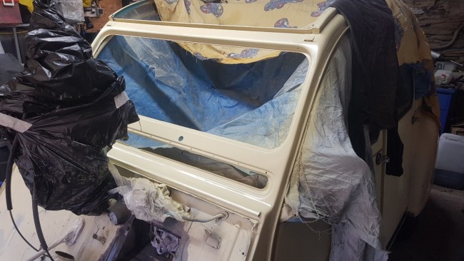

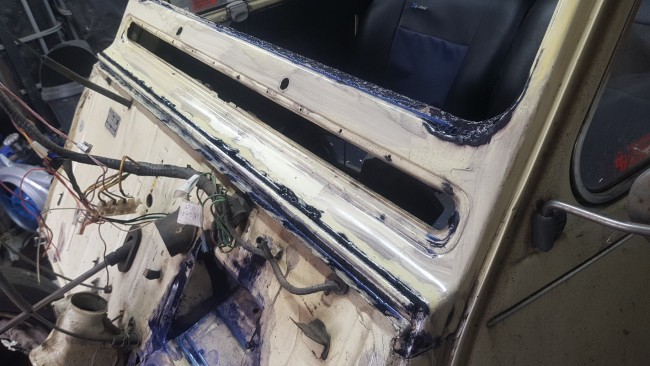

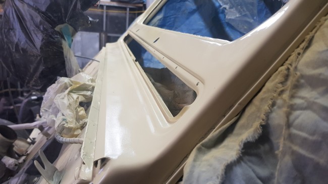

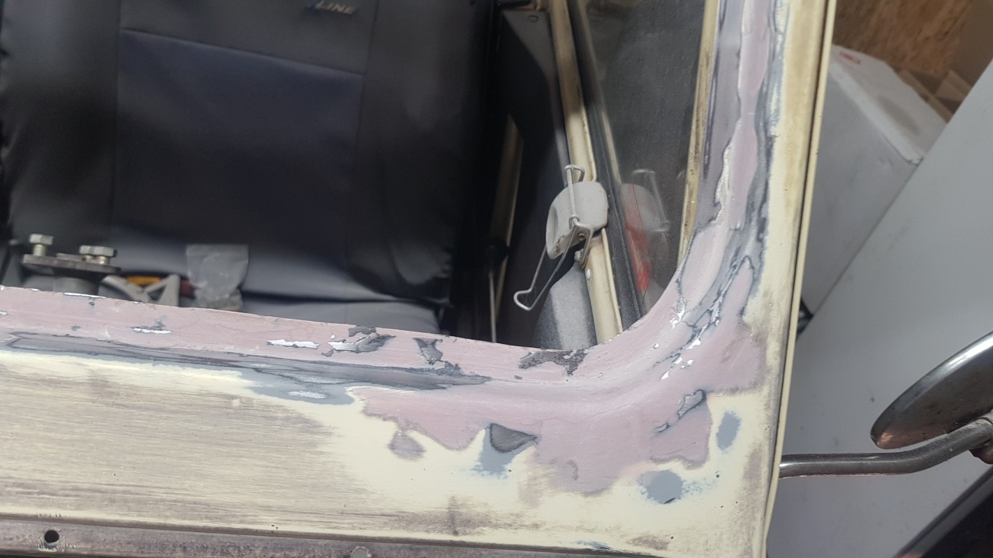

Mastiquage terminé !... enfin !
Reste plus qu'à nettoyer, un petit ponçage fin, et je pourais masquer et mettre en peinture ;)

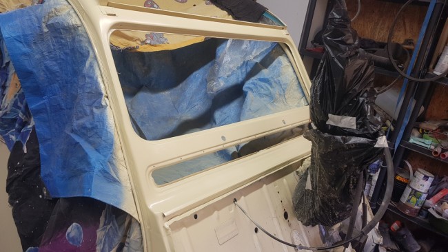

Aujourd'hui j ai sorti le drap de masquage spécial 2cv :D
Et donc voilà une jolie baie de pare-brise toute refaite et toute belle !!!
Demain je pourais passer le verni de protection ;)

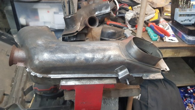

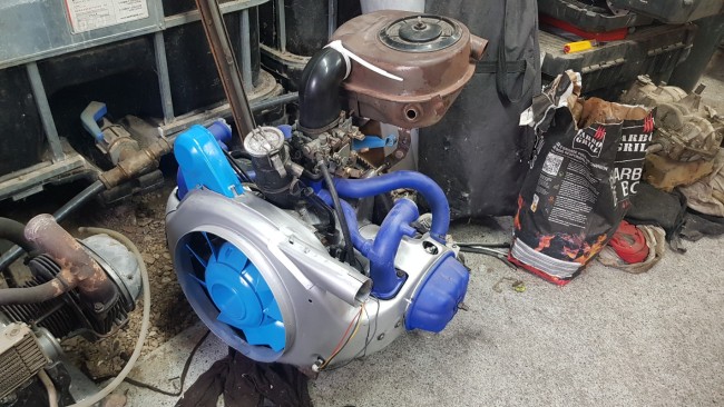

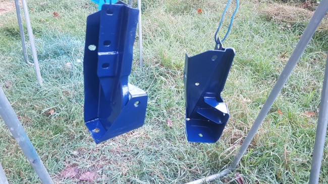

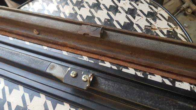

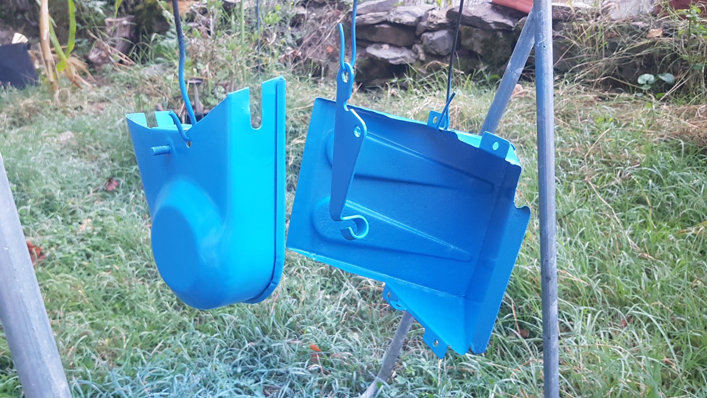

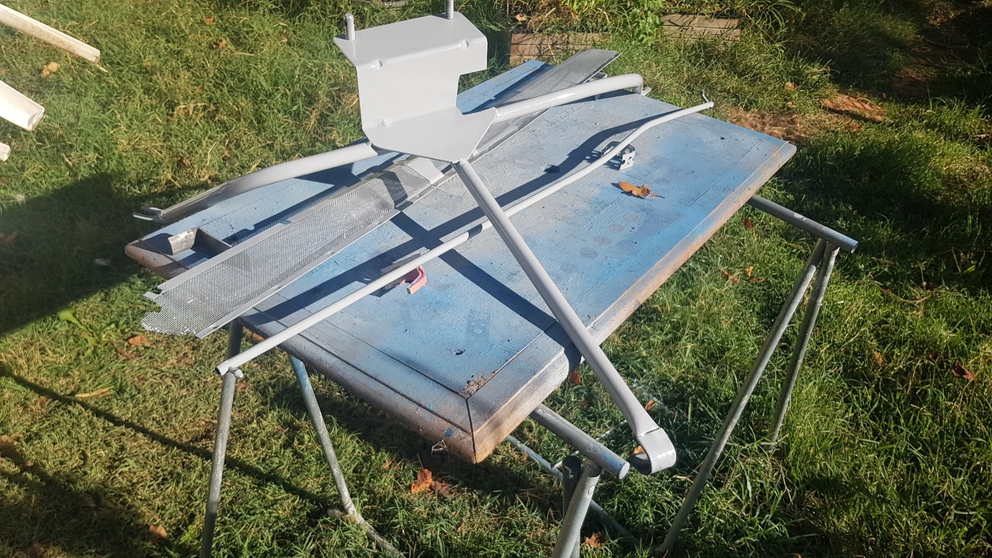

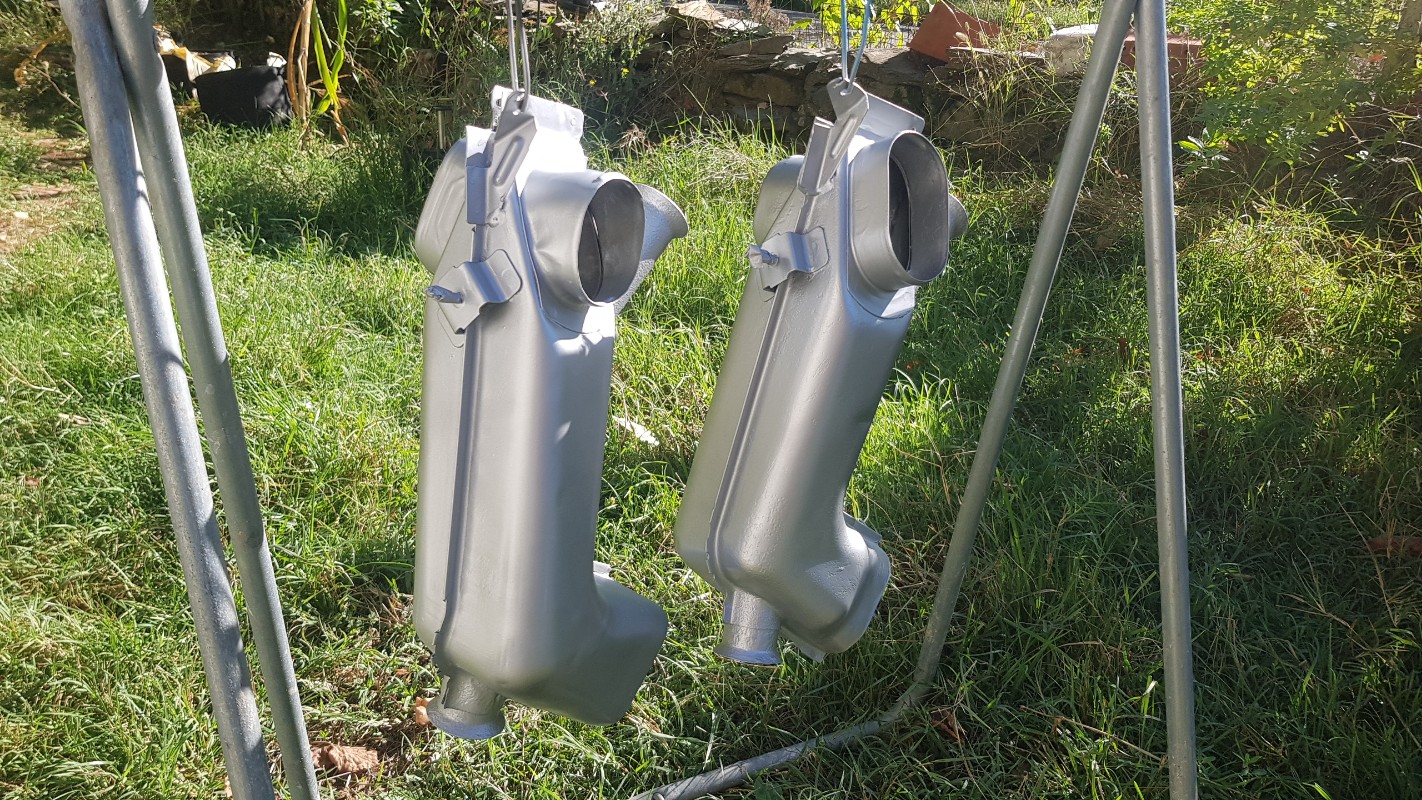

Hier... comme j avais un volet d aération tout neuf gratuit mais défectueux ( patte du mécanisme absente ) , j en ai usiner une et mise en place :
Puis... décapage et mise en peinture de quelques pièces ;)
Messages : 9643
Il va être tout pimpant ce petit moteur :content:

Ha ça !!!! Ca vas claquer !!!! :D
Ca serais presque dommage de mettre un capot dessus :D
Bon j avoue ... je fait ça car j ai toujours pas les moyens de commander les pièces nécessaires pour remettre ma deuch sur la route ...
Donc sous prétexte de protection anti corrosion... je fait du tape à l œil même si c est parfaitement inutile !

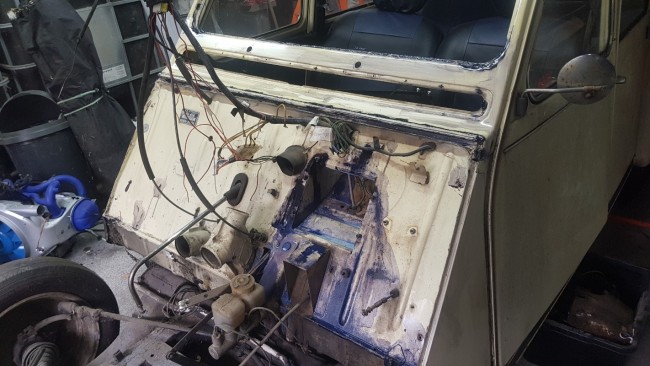

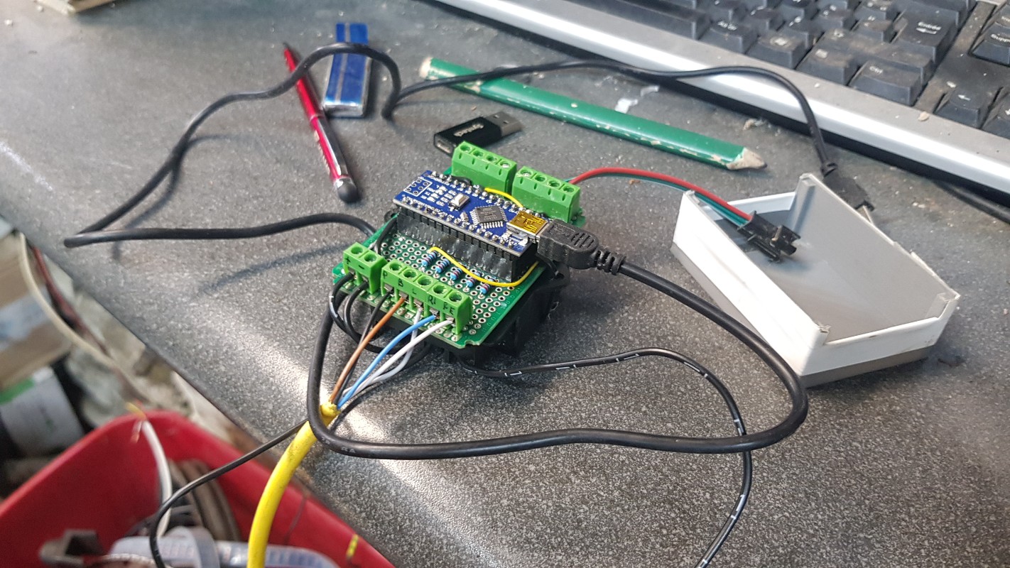

Quelques photos en vrac de l avancement...en attendant les finances pour la grosse commande de pièces...
Donc je bosse sur tout ce que je peut faire avec les moyens du bord...
Peinture et elec...

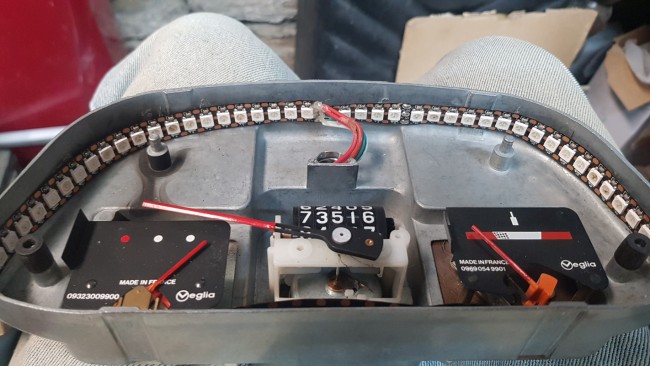

Pour les 2 dernières photos, j avais dejas une bande led RGB dans le compteur... mais j en profite pour moderniser l'eclairage avec les nouvelles bandes led programmable via arduino ou autre... pour faire un truc joli qui sert a rien mais en fait non car en plus d être joli... ça seras utile...
Bref...
Animation des leds à la mise sous contact.
Clignotant gauche et droite animé ( un chenillard de led de droite à gauche et vis versa... ) qui éclaire un côté du compteur
Feux de croisement en vert ( ou autre couleur de son choix)
Plein phare en bleu ( ou autre)
Et éventuellement des modifs de programmation pour l ajout simple de fonctions suplementaires ;)

Mais du coup, toancien moulin que tu as finalement remonté c'etait quoi ? T'as juste mis une buse de Dyane, où t'as choppé un moteur de Dyane?
Et sur celui là du coup, tu as au moins refait un jeu aux soupapes ?!
C'est a mon sens un peu dommage de le remonter sans au moins nettoyer les culasses pistons, roder les soupapes, changer les segments et les joints de lunettes et joint spy de vilebrequin...
Super boulot sur la peinture et la partie elec, faudra nous faire des vidéos du compteur!
Bonne continuation !
akoirium
Messages : 1174
Ma deuche : 2cv6 1978 AZKA
Localisation : albi
Âge : 44
Message par akoirium »
Mon moulin d origine est un A06/635.
Donc oui j ai juste récupéré les couloirs de refroidissement du am2a pour la soufflante
Par contre effectivement je n ai pas fini sur mon moteur d origine...
Je ne vais pas deculasser mais je vais qq même changer tous les joints y compris les joints spy.
Un reniflard tout neuf.
Et bien sûr reglage des culbuteurs ;)
Pour la vidéo du compteur... la voilà :
Les premiers tests sont concluants...
Messages : 724
Merci pour les retours !Oui, les joints et les reglages culbu, c'est le mini...
Incroyable ton compteur !! Merci pour la vidéo !
