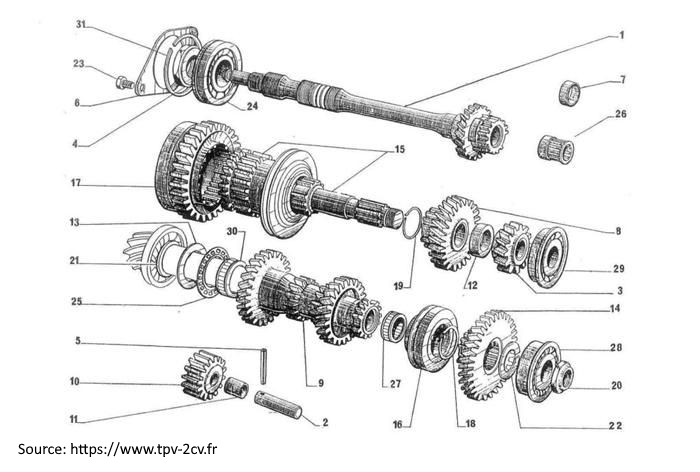

2 - c'est quoi pour toi, le roulement à aiguilles ? Il y en a 3 sur une BV ...

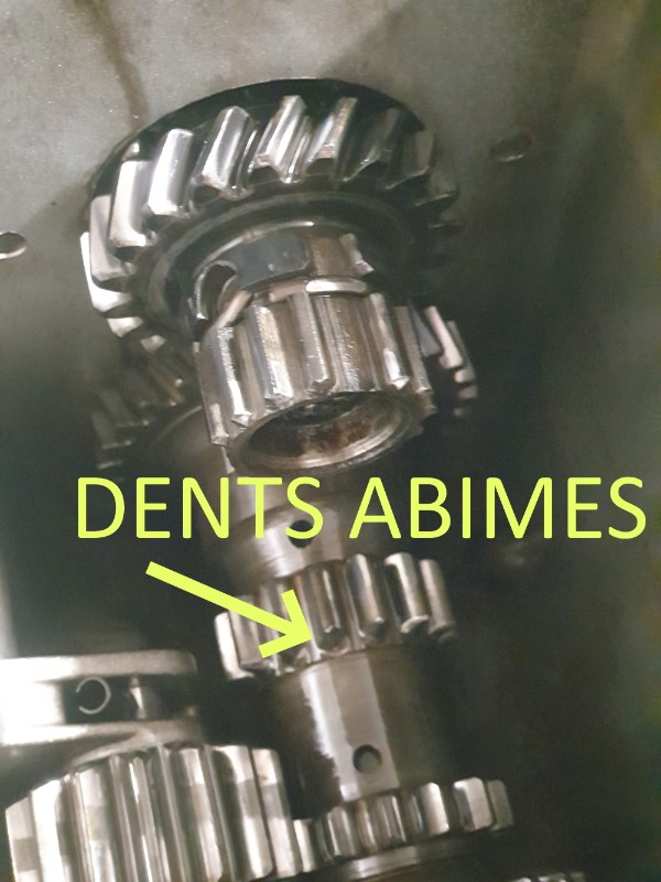

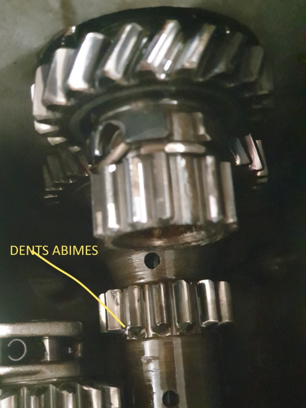

4 - il n'y a pas d'arbre secondaire dénommé comme tel, sur une BV de 2cv. Pardonnes moi de pinailler mais la photo que tu montres sont des dents du train intermédiaire.
Et les dents abimées sont dûs au passage du baladeur 1-MA qui vient s'engrèner (c'est pour cela qu'il faut éviter de faire "craquer" le passage en 1, en engageant d'abord la 2 puis en repassant la 1, juste après).

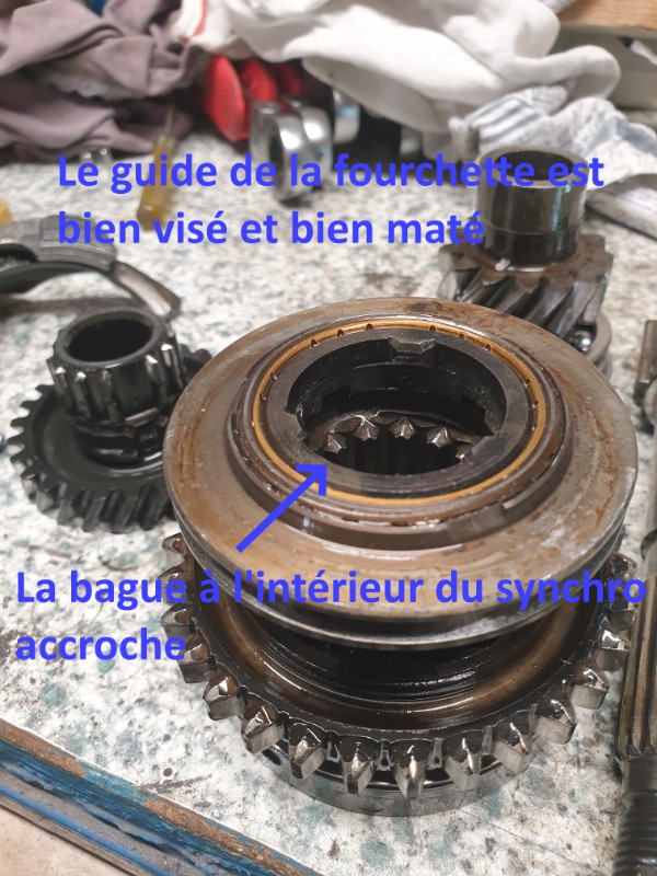

5 - sur la photo, la collerettt est vissée et matée mais elle n'est pas "bien matée" : il faut augmenter le nombre de matages pour qu'elle ne se desserre plus !
6 - oui le cône mâle du synchro doit accrocher quand tu appuies dessus tout en le tournant et doit être libre en rotation quand tu le soulèves du pignon : c'est exactement son rôle !
Il s'agit du roulement à aiguille N°26.
C'est pas dramatique. Je ferais bien attention en passant la 1ere et la MA
sur la photo, la collerette est vissée et matée mais elle n'est pas "bien matée" : il faut augmenter le nombre de matages pour qu'elle ne se desserre plus !
Elle n'est desserrée du tout. Je vais suivre tes conseils et augmenter le nombre de matage
Il y avais de la poussière de limaille .J'ai bien nettoyé. Certains cône male tournent plus facilement que d'autres.Il n'y a pas de jeu entre la partie en laiton et le cône male dans tous les cas.Pour les tester j'ai fais tourner avec les doigts en exerçant une pression sur le cône.
7 - difficile à dire pour ton usure du train intermédiaire, sur ta photo.
.C'est juste le bout des dents qui est un peu limé. Puis c'est pour la 1ere et la MA.donc pas lié à mes soucis de synchronisation lors du passage en troisième.

Quand on parle de segment d'arrêt et de validation de ceux ci.
Est ce qu'on parle ce ceux qui tienne les cônes males des synchros ou des segments d'arrêt N° 19 sur le croquis de TPV?

1 - quand on parle de segment d'arrêt, oui ce sont les pièces 18 et 19.

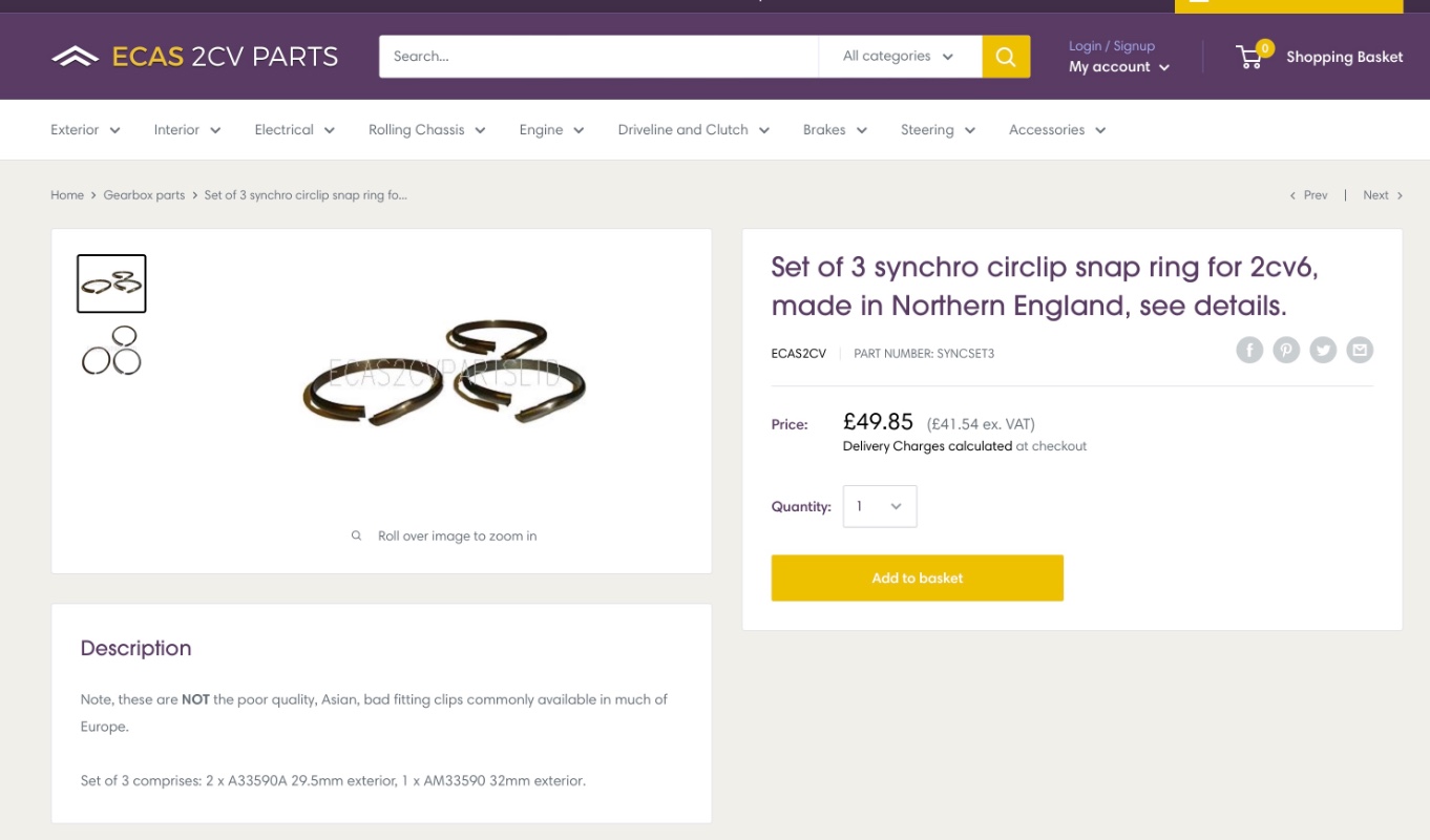

je prends les coordonnées des segments d'arrêt distribués par VGS.
Tu les trouves directement sur le site Ecas 2cv parts et ils ne sont pas tous identiques (c'est une bonne chose !) :
