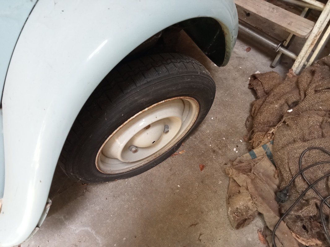

La voiture a des traces de rouilles (voir photo).

Belle 2cv, elle est de quelle année? La version ?Juste pour ma curiosité.
Tu as un moteur de 2cv4 en 12 volt et on voit que cette voiture a vécu, elle a une histoire, c'est bien.
Sur Les photos, elle semble en bon état, il faudrait vérifier les planchers et le châssis.

très belle voiture, première 2cv4 fin 69, modèle très rare fabrique 4 mois, elle semble en super état, mandes photos des dessous de la demoiselle
Rapproche toi de club de ta région( tu est ou?)
elle remplace l azam export mais avec la nouvelle carrosserie,
si j avais des sous j achète directement vu la rareté et la qualité de ce modèle, juste moteur fragile mais carrosserie du tonnerre et un moteur c est rien sur cette voiture
