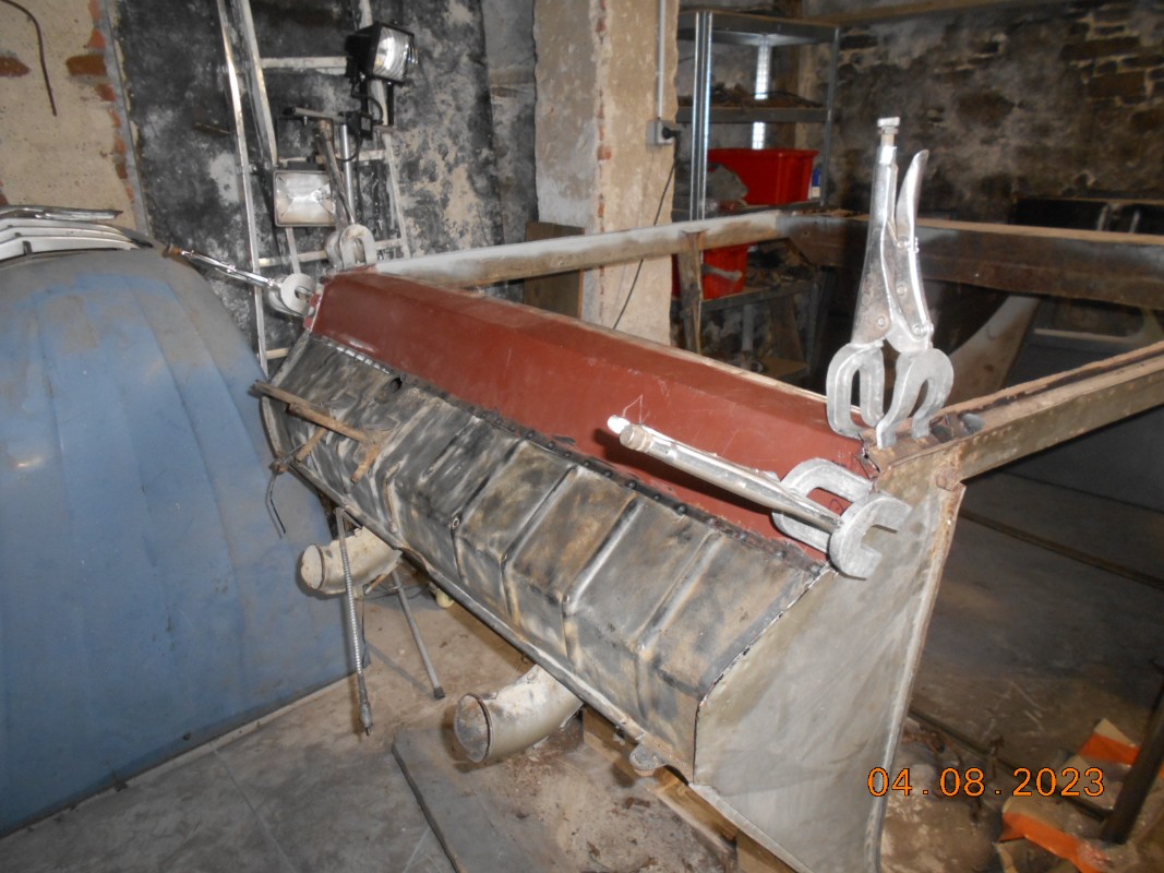

Mon ami carrossier est venu avec tout son matos et nous sommes passés à la phase installation des planchers !!
Tout sera soudé par points conformément à l'origine !!
soudure des planchers pédale sur la caisse en reprenant les empreintes déjà réalisées...

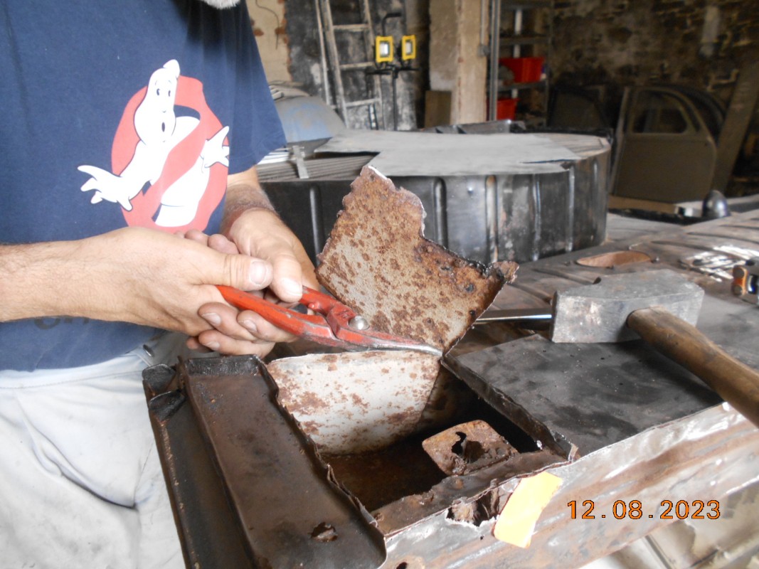

Ouverture de la boite de conserve avant la pose des planchers. Un peu d'oxydation perforante difficile d'accès une fois les planchers posés;
Même le fantôme est effrayé !!

Intéressant la dernière photo j'ai la même à faire sur la mienne, sinon chouette boulot.
