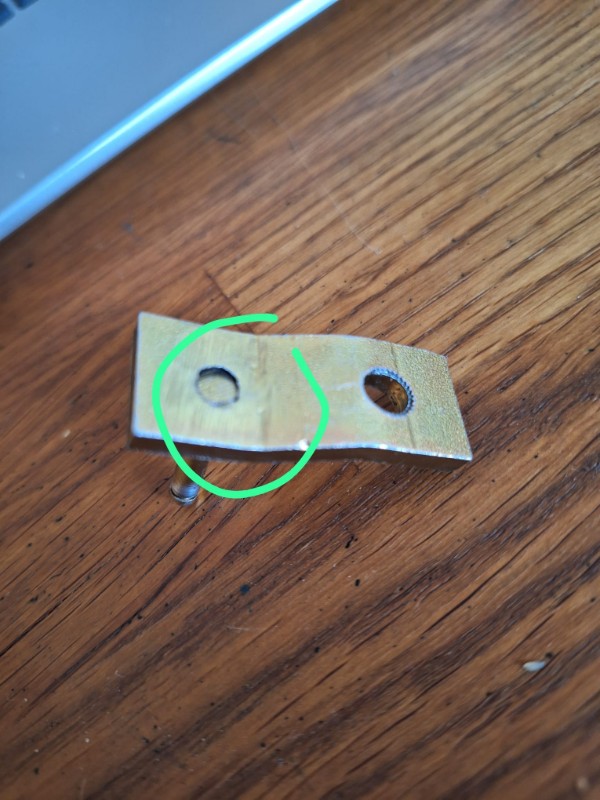

bon pour en revenir au pb, jai demonter tout le cirque et le rivet de la fixation sest defait, cest fou, ca sest use...
voir photo
voir photo
- Messages : 9609
Re: Essuies-glace de ma 2cv qui se déboitent.
Donc @toutoune a raison.
Il faut le changer, bon courage.
