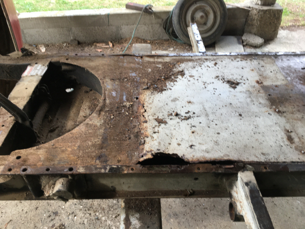

Re: Etat des lieux de ma 2cv
Avec cette corrosion sur la tôle du dessus, je ne pense pas qu'il soit prudent de ne pas ôter la tôle du dessus pour contrôler l'intérieur...Quand tout est démonté, il ne faut pas se priver d'aller au fond des choses si je puis dire ! Mais chacun voit midi à sa porte comme on dit...
C'est bien ce que j'ai l'intention de faire @lucky40 !
C'est pour cette raison que j'ai commandé la tôle spécifique de 0,58 x 0,50 m chez C..E en même temps que les pièces des freins.
Sachant que je ne pourrai souder ladite tôle que quand j'aurai reçu mon poste MIG.
Je la dépointerai mardi prochain, je vous dirai !
En attendant, je ne manque pas de travail sur les trains (rotules, freins à l'arrière, tuyauteries...)
Merci, bon week-end !

Ce matin, gros travail de dépointage : c'est la première fois que je réalisais ce type d'opération, et franchement, je ne me sens pas trop satisfait..
J'ai mis deux heures pour trouver, percer et dépointer les points de soudure...
J'ai commandé la tôle en demi-lune, mais je pense, et j'attends vos conseils avisés, qu'il faut que je continue à déposer le reste de la tôle de dessus afin de pouvoir traiter correctement l'intérieur...
A ce que j'en ai vu, à part les restes de nids d'un rat (ou d'une autre bestiole) et de la rouille superficielle, les longerons intérieurs semblent en état correct...
J'ai aussi une question : comment enlever proprement l'épaisse tôle latérale, qui "pince" la tôle supérieure, et surtout, comment la remettre ?
J'ai fait sauter des points de soudure autogène sur les côtés.. Mais je l'ai déformée...
J'ai aussi dessoudé le couvercle d'un pot de suspension pour inspecter l'intérieur. Les coupelles et les ressorts baignaient dans la graisse, tout ce beau monde semble en bon état.
Je pense nettoyer l'ensemble des pièces et remonter avec une coupelle neuve
Voici des photos !
Merci ! Jean-Pierre

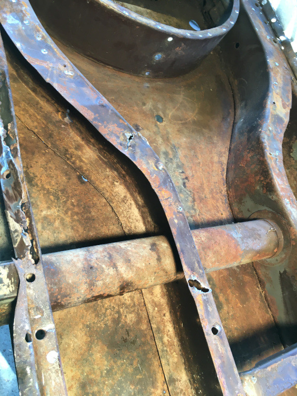

Ce matin, j'ai percé quelques dizaines de points de soudure pour relever la tôle supérieure du châssis de mon AZAM.
J'avais l'intention de la "découdre" entièrement, mais j'avoue que la tâche me paraissait au-dessus de ma motivation, sachant que je pouvais envoyer du RUSTOL vers l'arrière du châssis à l'aide d'un pulvérisateur à air comprimé.
J'ai donc "ouvert" partiellement le dessus du châssis, jusqu'au second tube de support des pots de suspension, afin de pouvoir accéder à l'arrière de celui-ci.
Après grattage et dépoussiérage : Après enduisage de RUSTOL au pinceau : J'ai ensuite protégé le train arrière avec une première couche de FEROSE (je n'ai pas passé de FEROSE à l'intérieur du châssis, car cette partie ne sera pas peinte, par économie : le FEROSE coûte deux fois plus cher que le RUSTOL...), avant une seconde couche, ensuite l'apprêt puis deux couches de peinture noire industrielle.
Le FEROSE a été passé au pinceau, comme il est recommandé par le fabricant, pour les premières couches. Les tubes de frein ont aussi bénéficié d'une couche de FEROSE Vue d'un bras de suspension arrière protégé par le FEROSE : Je n'avais jamais utilisé de FEROSE auparavant. J'ai eu l'impression que le produit étant très fluide, il en fallait moins pour "couvrir".
L'aspect de couleur noire me semble tout à fait satisfaisant, à suivre !
Bonne fin de journée, encore merci de me lire !

- Messages : 8905
- Âge : 51
Le Ferose est un excellent produit.
C'est un convertisseur de rouille de qualité mais personnellement je rajoute une "primaire" antirouille type Rustol CIP ou une bombe Puis apprêt et peinture. De toute manière, dis toi qu'avec ton traitement, ton châssis est répartis pour 30 ans.

- Messages : 8905
- Âge : 51
Oui bonne après midi mais pense aussi au traitement de cire pour corps creux
- JPA_47
- Messages : 1507
- Ma deuche : 2CV AZAM 1966
- Localisation : 47 MARMANDE
Eric,
Tu rajoutes un primaire antirouille sur le FEROSE ?
Pour la cire de protection des corps creux : j'ai lu que le RUSTOL, s'il n'est pas recouvert de peinture, assure les fonctions de protection, comme les cires de corps creux.
Bonne soirée
Bonne soirée
- Messages : 8905
- Âge : 51
Pour le Rustol, je ne savais pas,
Pour la ferose, oui il m'arrive de le recouvrir mais si tu lis les différents sujets présent sur le forum, je crois que nous prenons trop de précautions face à notre ennemie: la rouille. On tiens trop à nos mémères.

- JPA_47
- Messages : 1507
Je ne sais pas si nous prenons "trop" de précautions...
Ce que je sais, c'est que je n'ai aucune envie, à 80 ans, de devoir tout redémonter parce que j'aurais insuffisamment combattu ce fléau aujourd'hui...
Comme beaucoup d'autres ici, sans doute !
Une boîte de sardines.. C'est vrai, j'y ai aussi pensé en faisant cette photo...
La différence : il va falloir que je la referme... Et ce n'est pas gagné !
Mon "nouveau" poste MIG doit m'être livré à la fin de ce mois... Nous verrons bien..
Bonne journée à tous, merci de vos remarques et de vos contributions...

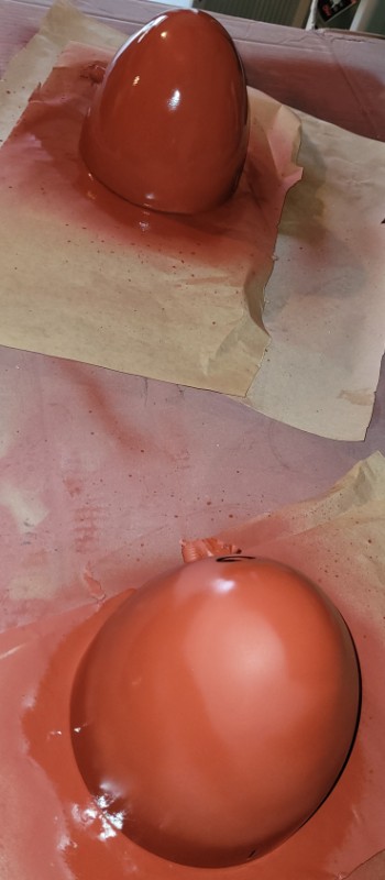

Ce matin, démontage des frotteurs, après fabrication d'un outil adéquat. Du côté gauche, c'est plutôt pas mal, pas de rouille, mais le frotteur est très gras. Du côté droit, présence de rouille et la garniture FERODO du frotteur est tombée en poussière !!
Bon, nettoyage de tout ce beau monde, j'en profite au passage pour démonter les dés en laiton des rotules de crémaillère, nettoyer et graisser l'ensemble.
Avec la pose d'une bande en caoutchouc d'époque (trouvée dans le stock de mon père !) J'avais acheté deux frotteurs anciens, sans réglage, sur LBC, à un prix intéressant, avec leur couvercle (15 € le tout).
Je les dérouille, et les peins, avec les couvercles et les tôles. Un peu de FEROSE sur les tôles, et ça sera bon pour la peinture, jeudi prochain ! Bon, ce ne sont pas de grandes avancées, mais il fallait bien le faire !
Bonne journée, à bientôt
