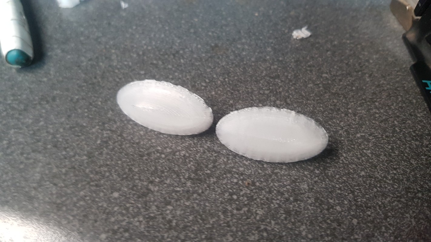

Bon aujourd'hui je me suis imprimé un prototype de cabochon de veilleuse pour mes cuvelages anciens, puisque qu ils sont difficiles à trouver et souvent chère pour ce que c est !
Ca rend pas trop mal...
Il me reste à trouver du filament abs transparent pour les imprimer au propre, les lisser a l acétone, et du coups avec 2 leds bicolore les transformer en clignotants / veilleuse

- Messages : 9637
C'est vrai, en sachant s'en servir, l'imprimante 3d c'est top.

C est clair !
Que du bonheur les imprimantes 3d a la maison !
Ca rends pas mal de services !
Bon j y ai passé la matinée mais ça vaut le coup...
2h sur freecad.
1iere impression raté ( pièce qui s est décoller du plateau)
2ieme impression raté ( mauvaises cottes, ça rentrais pas )
10 min sur freecad pour modifier la pièce...
Et la 3ieme impression est la bonne
Donc encore 2 ou trois modifs sur freecad pour faire un trou dans la base pour la led et une patte de fixation et j en imprime 2 avec du beau filament teinté transparent.
Le tout pour moins 50 centimes ( matériau, électricité et usure de la machine compris ! )

Barre de feux terminée !
En ce qui concerne mes cabochons de veilleuse, je les ai imprimer en ABS dit " transparent "
Mais bon ... même après un lissage aux vapeurs d'acétone, c'est loin d etre transparent !
Bref a peine translucide et on veras bien ce que ça donne avec les leds RGB , et qui donc en plus de la fonction veilleuse, serviras aussi de rappel de clignotants.
Je verais plus tards quand ma trésorerie seras revenue dans le positif pour investir dans une imprimante à résine et les réimprimé...
Mais pour l instant... ça fera l affaire
Je les ai juste coller avec un peu de joints silicone.
Pour ceux que ca intéresse... n'esitez pas a me contacter, je mettrai a dispo le fichier STL et la source freecad du cabochon que j ai dessiné....
Pour les optiques led " harley" .... idem... ils ont plus de 6 ans ( j etais un des premiers à avoir fait la bidouille) je les garde pour l instant mais vus les nouveaux modèles maintenant dispos pour une bouchée de pain avec feux de jours " eyel angel " plus clignotant.... je compte les changer plus tard
Bon... maintenant... la partie la moin drôle de la resto commence !
C est à dire , virer toute l elec et mes bidouilles, demontage du tableu de bord, demontage du volet d aération et de mon pare brise en plexi, netoyage du tablier du compartiment moteur.... et en avant la visseuse avec brosse métallique pour mettre la tôle à nu sur les points de rouille pour attaquer la carrosserie dans de bonne conditions !...
