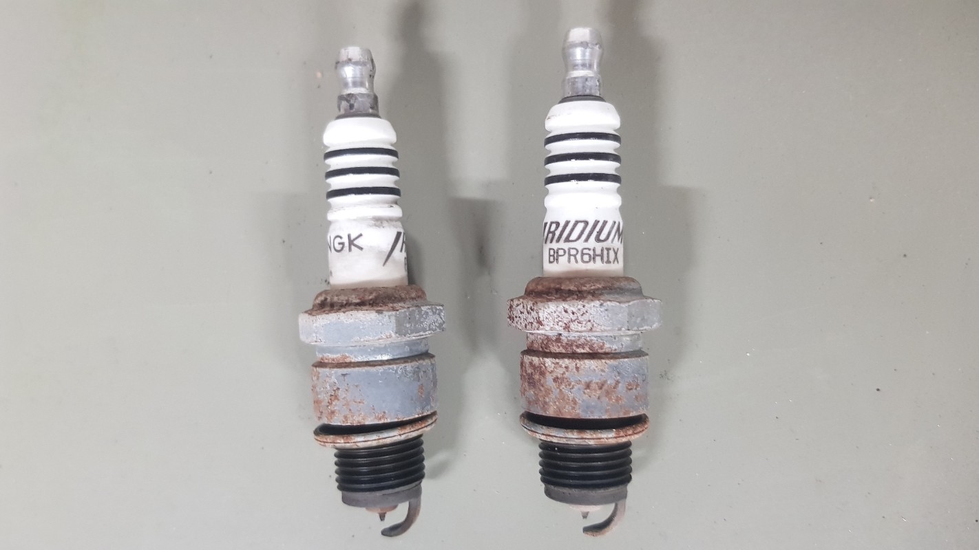

Comme promis :
Ce sont des NGK
Ce sont des NGK
- Messages : 7521
Re: Bougie Irridium sur 2CV ?
C'est des bougies NGK BPR6HIX,merci pour le partage
Avec plaisir !
Et comme dis plus haut ... celle ci on 8 ans et fonctionne toujours aussi bien ( surtout avec l E85 !!!! )
