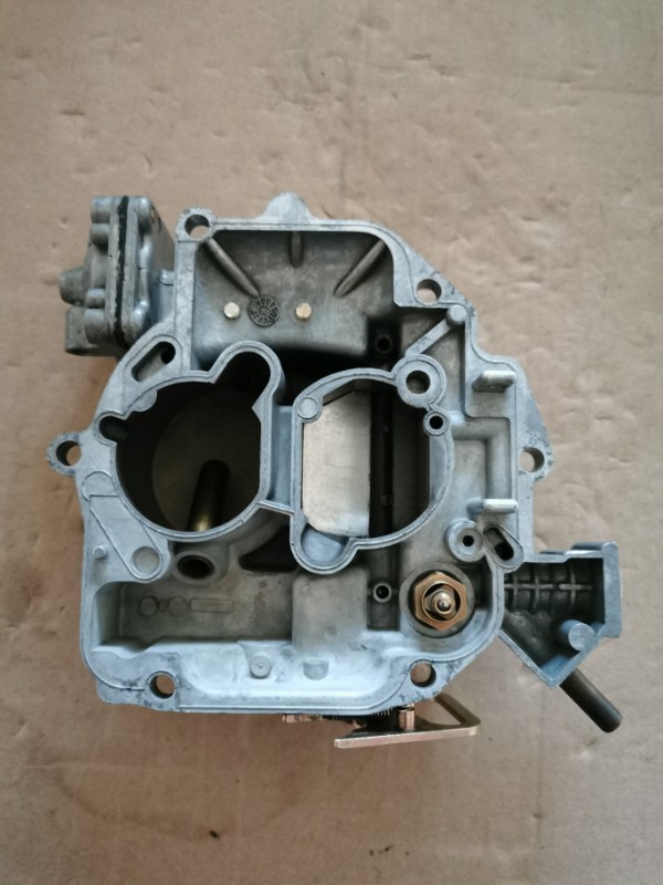

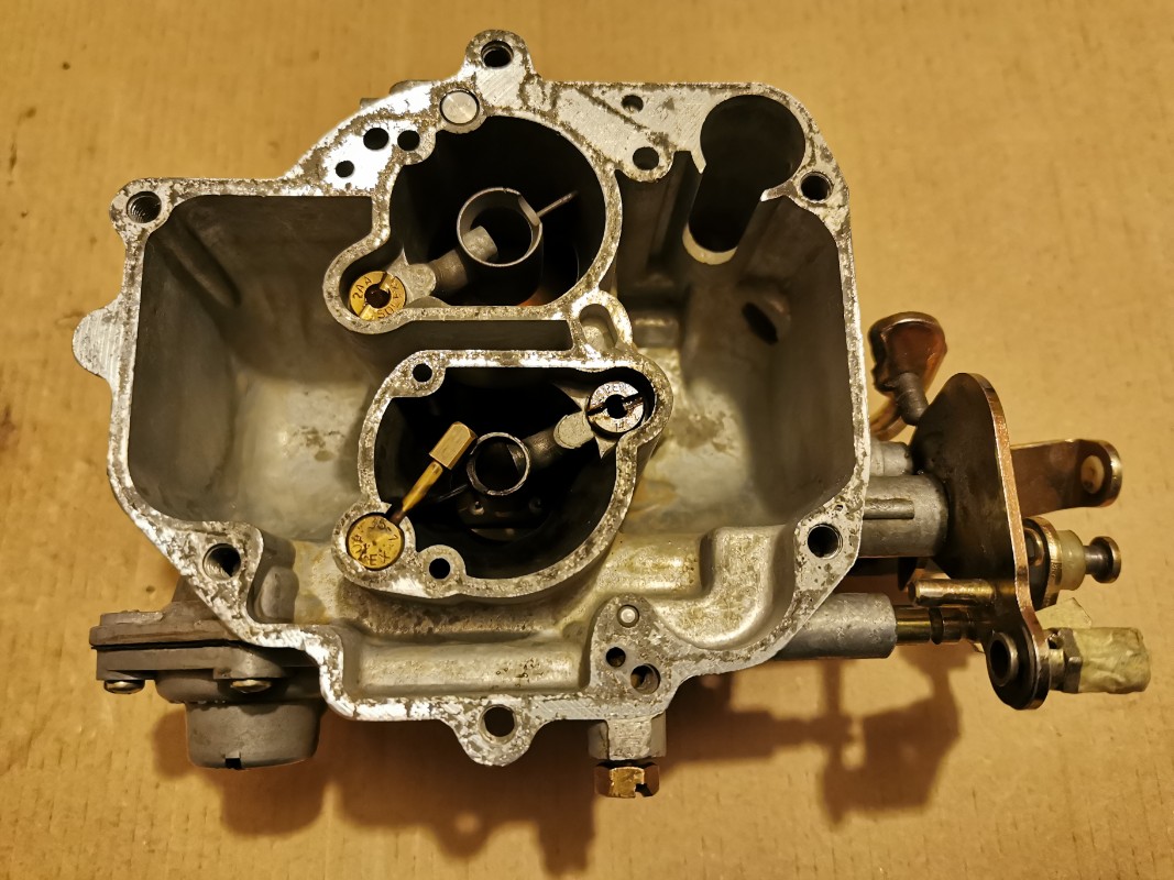

Alors là, c'est simple !
Une fusée !!!!
Monté à 115 lors des essais : c'est le carbu le plus rapide de la journée. Il pète le feu !
Dès mon retour de la Nationale, je fais l'envoi de retour !
PS : Etienne, non, non, je ne suis par hors catégorie ...
Pour moi, un "hors catégorie" est Delarouille qui est venu sur ce forum notamment. Il sait tout faire ! Et avec brio et compétence ! Rien à ajouter !

Alors, après cette très belle rénovation de carburateur, testé, et éprouvé, j’avais finalement, comme tu le sais, serré fermement là bête sur la pipe ( propre et jointée avec soins ..) et et tout fonctionnait correctement..
Jusqu’à ce que…jusqu’à ce que…….jusqu’aux dernières nouvelles : le ralenti, à chaud continue ses instabilités aléatoires..
Je contrôle, par précaution, le débit de la pompe à essence ( pourtant neuve..) petits crachats d’essence sans conviction ; démontage, contrôle de la membrane et du joint de compartiments d’aspiration & refoulement : non percés et souples..je diminue de qq dixièmes de mm la hauteur du pare chaleur sous la pompe, je gave le doigt de graisse, je remonte : le débit beaucoup plus franc.
Les variations d’humeurs du ralenti ont diminué mais demeurent..( petit détail la couleur des bougies ( neuves ..) est chocolat ni clair ni foncé..)
En régime de ralenti et à chaud, j’envoie du StartPilot sur le pare chaleur d’appui du carburateur sur la pipe d’admission, notamment en arrière au dessous du papillon du deuxième corps et là : le régime augmente immédiatement..!
Encore une prise d’air.?!
Q1 : si je manipule fermement entre deux doigts l’axe papillon du corps 2 dans un mouvement « radial » on ressent un léger « tic.tic » pourrait-on imaginer encore une prise d’air ici..?
Q2 : si Q1 est hors sujet, ajouter un léger film de pâte à joint au dessus et au dessous du pare chaleur ?..
Q3 : si Q1 ni Q2 ne sont en cause, la pieuvre d’admission et d’échappement serait suspecte de fissures ? Comment les visualiser et enlever le doute..?
A l’occasion, merci de vos idées sur cette « énigme ralenti »..
