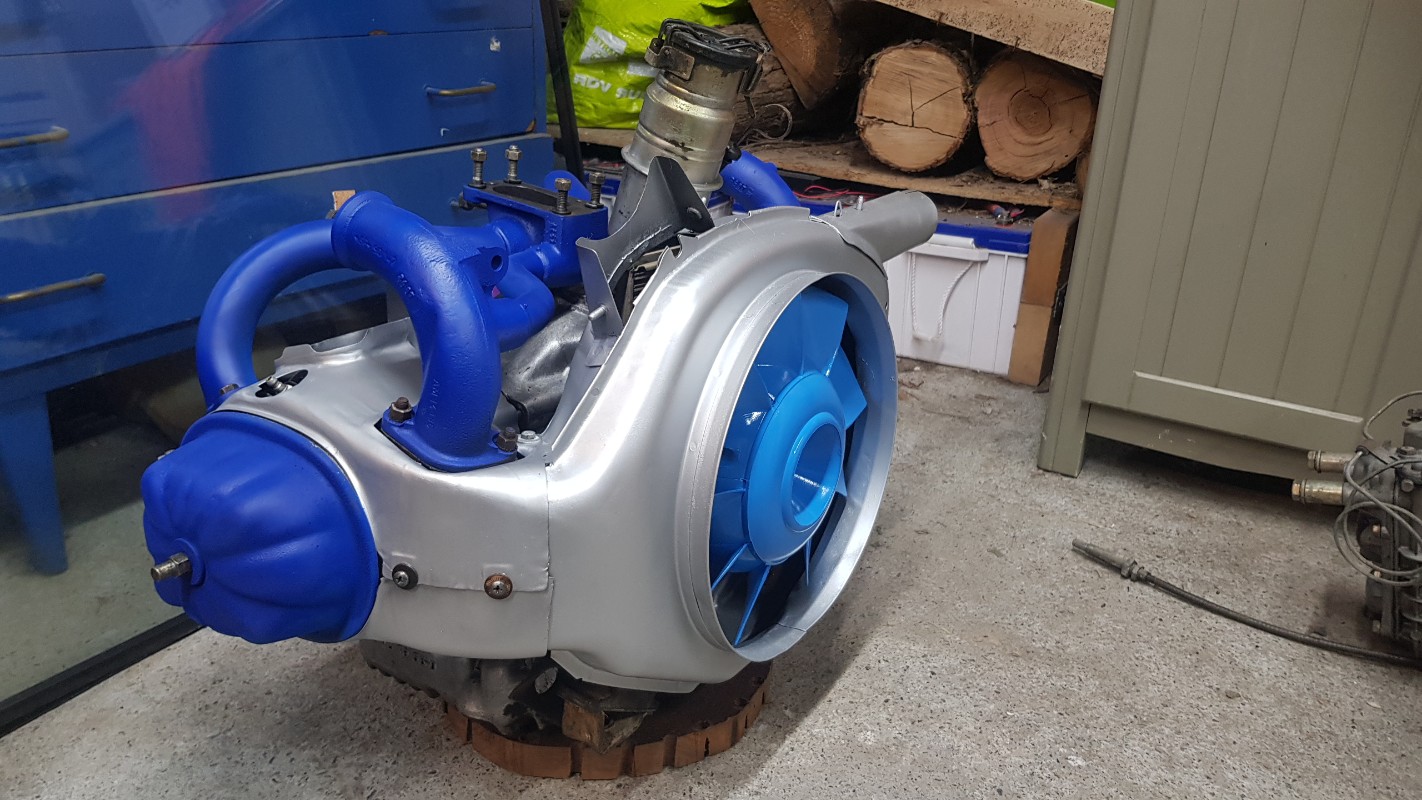

Mais... ce qui me console... c est qu'il commence à être beau ce moulin !!!! :
Messages : 6972
Bonjour, tu a fait du tunning sur ton moteur, il est très beau et original :pouce: le bleu et le gris vont très bien, bon courage pour la suite, surtout pour ton habilitation électrique, je l'ai passé aussi y a 3 ans le BH0, pour pouvoir entrer dans les TGBT,locaux HT et Transfo

Si non... oui .. . Je fait un peu de " kéké tuning "
Mais je l espère avec bon goût... le but etant que sous le capot.... ça ressemble à ce qu on voit de l extérieur ;)
Mais le but premier de cette mise en peinture est quand même de protéger le mieux possible de la corrosion...
Mais si en plus ca fait joli et que ça claque ! .... pourquoi s en priver ?
incroyable ces 2 couleurs ça fait si moderne que l'on ne dirait plus un moteur de 2cv,
ou alors de l'an 2030 :mdrr:
Messages : 16598
Le_solognot_41 a écrit : 26 juil. 2023, 21:14 incroyable ces 2 couleurs
Moi, j'en vois 3, non ?
On dirai que le ventilo n'est pas du même bleu que l'araignée. Ou alors, c'est un jeu de lumière ...
En tout cas, beau moulin, très original. :pouce:

Oui le ventilo...est en plastique donc je pouvais pas le peindre avec la peinture ht...
Mais c est le même code RAL que le bleu a l extérieur
C est la peinture HT que j ai pas trouvé de la même couleur...
Faut dire qu il y a pas grand choix ...
Messages : 16598
akoirium a écrit : 26 juil. 2023, 23:57 Mais c est le même code RAL que le bleu a l extérieur
Ha ben le rendu n'est pas du tout similaire ...🤔

C'est le ventilo qui as le même code RAL que mes parties bleu de la carrosserie....
ce code n'existe pas en peinture haute température... :larmes:
c'est dejas galère de trouver du bleu en HT !....
Mais bon ... c'est pas trop choquant et ca rends qq même bien ...
Et puis de toute façon ... un capot de 2cv en plexi ca n'existe pas il me semble :gnark:
