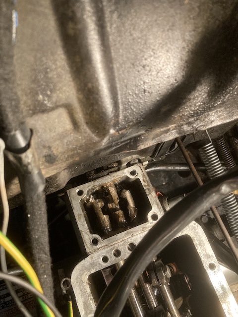

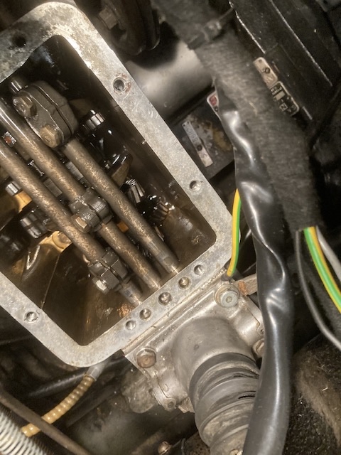

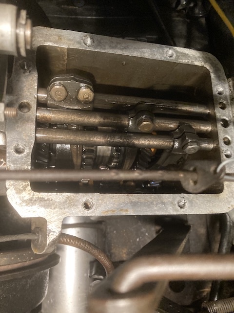

Cet aprèm, comme il pleuvait, j’ai ouvert le couvercle et la commande de boîte.
Au niveau de la boîte, tout me semble normal, ça tourne rond et a priori rien ne bloque.
Les vis sur les tiges en haut sont bien serrées.
Mais qu’appeler-vous les collerettes ? Apparemment ça se desserre ?

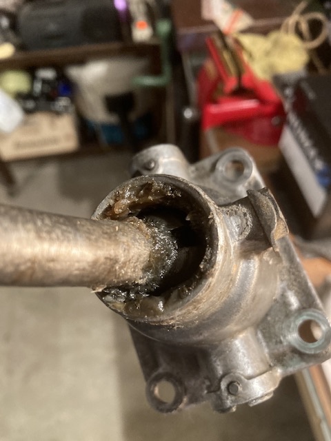

Au niveau de la commande, hormis mon soufflet à remplacer, j’ai trouve pas mal de graisse fossilisée. J’ai tout nettoyé, graissé et remonté.
Voici quelques photos à l’ouverture :
Pouvez-vous me montrer s’il y a des endroits en particulier à vérifier ?
Messages : 2099
Re: Surmultipliée bloquée sur ma 2cv !
Socotel,
1 - si ta BV fonctionne correctement, remonte les couvercles et ne pas plus loin.
2 - si tu es débutant en BV et que tu veux aller plus loin, fais toi accompagner d’un « senior » .

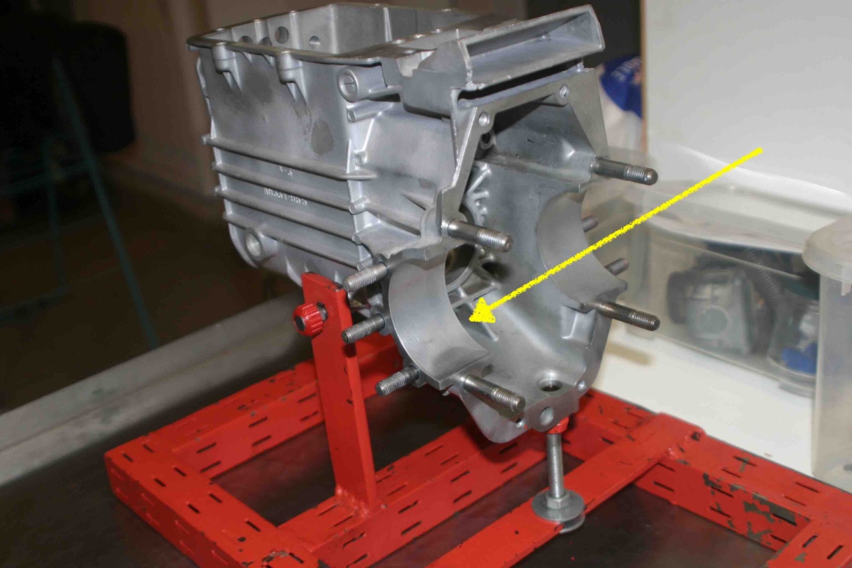

La collerette est sur le baladeur 2-3, celui qui est guidé par la fourchette située sur l’axe central.
Va sur ce post du forum 2 pattes : tu auras l’explication en images de cette collerette !
https://forum2pattes.forumactif.com/t96 ... light=Nuls
Si tu as de la patience, je dois faire un démontage-remontage d’une BV à commande arrière, en octobre ….

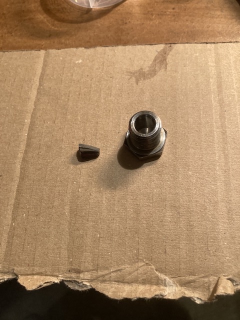

Je suis en train de remonter proprement mon couvercle de boîte, je remplace le soufflet de commande et j’en profite pour une petite vidange de boîte.
L’huile est assez claire, elle date de 2021, mais au fond, je trouve pas mal de dépôts noirs et le bouchon est colmaté par un mélange de cambouis, de limaille… et d’une dent de boîte 😡.
Les pros d’entre vous sauraient reconnaître cette dent ?
Savez-vous d’ou elle peut venir et si c’est grave ?
Messages : 7522
Ça peut venir d'un pignon, contrôle tout les engrenages de ta boîte ;)

Messages : 2099
Socotel,
si tu as un morceau de dent (possible en provenance du baladeur 1-MA), c’est qu’elle vient de quelque part …
La génération spontanée n’est pas prévue par Citroën.
Si tu n’as rien vu de particulier, tu es passé à coté : tu dois savoir d’où elle vient ….
Donc démontage ….
PS : tu peux rouler ainsi mais tu perds en fiabilité ….

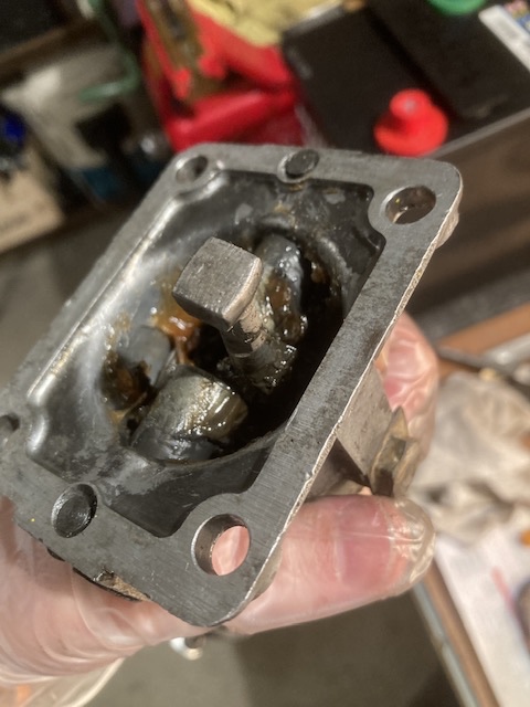

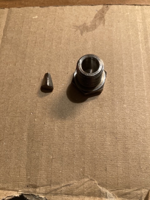

Bon,
J’ai rouvert la boîte.
Je confirme, il ne manque aucune dent ! J’ai même pris une vidéo.
En y regardant de plus près, la dent cassée est en biseau, et ne correspond pas à la boîte où toutes les dents sont plates, droites ou en biais.
Ça qui me fait penser que cette dent (photo plus haut) viendrait du couple conique.
Qu’en pensez vous ?
J'ai un doute sur le fait que ce soit une dent de pignon, couple conique ou autre...ça ne ressemble pas à la découpe d'une dent...ça me fait plutôt penser à l'extrémité d'une fourchette...

Sur ma 1ere photo, la brisure est dans le sens de la longueur, le bout d’une fourchette aurait eu la brisure sur le petit côté je pense?
D’ailleurs, petite question subsidiaire : comment se fait le passage d’huile entre le différentiel et la pignonerie de boîte ? Je n’ai pas vu de passage ? Ça traverse les roulements ?
Bref, toujours mystérieux.

En tous les cas, je vous recommande de faire régulièrement votre vidange de boîte !
Vu ce qui en est sorti après 4000 km, ça fait peur…

Socotel a écrit : 02 août 2023, 23:15D’ailleurs, petite question subsidiaire : comment se fait le passage d’huile entre le différentiel et la pignonerie de boîte ? Je n’ai pas vu de passage ? Ça traverse les roulements ?
Cela passe par un orifice sous l'arbre d'attaque :
