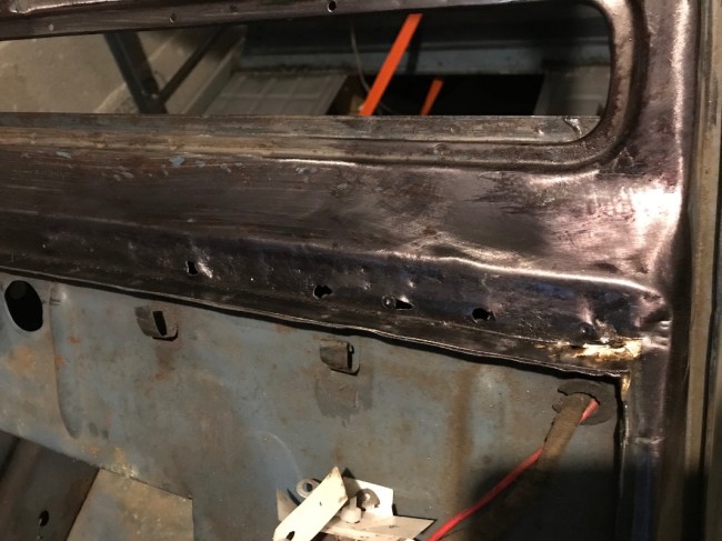

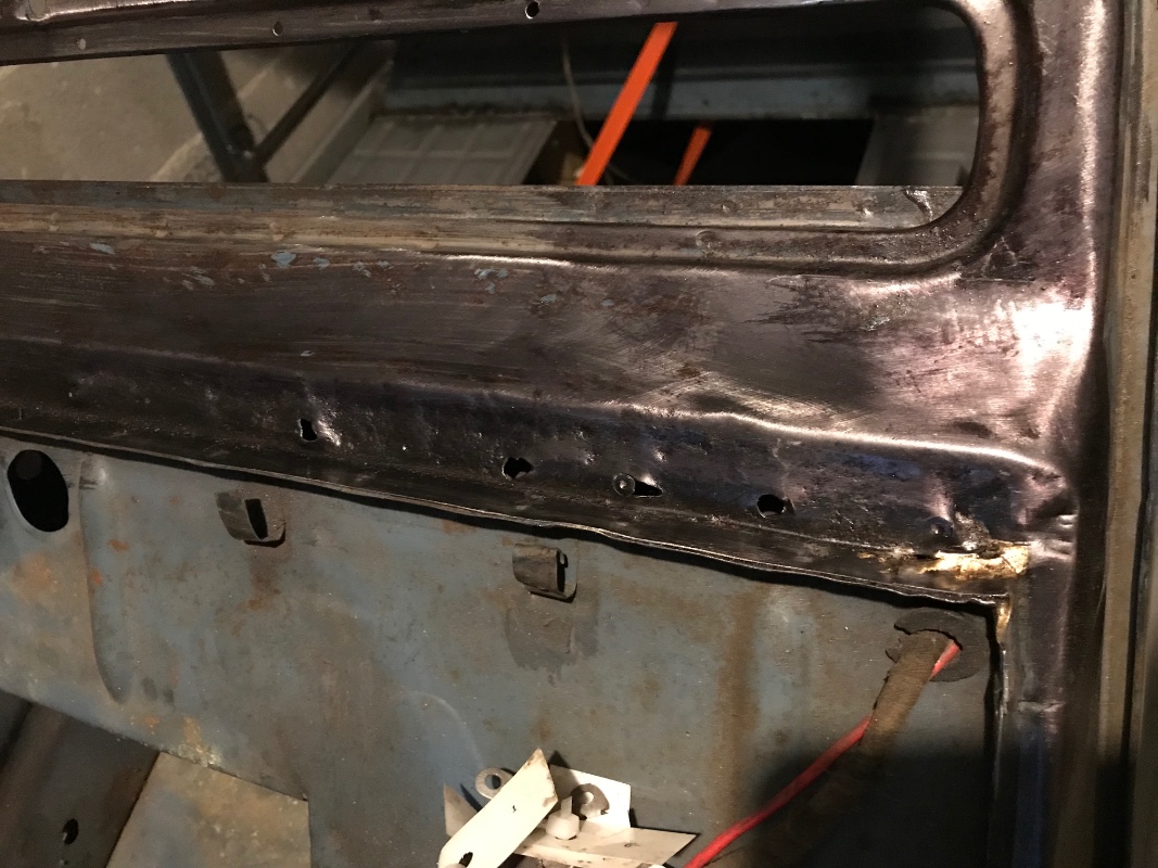

Je viens de dépointer ma charnière de capot pour cause de rouille et pour contrôler l’état de la tôle basse de baie de pare brise ( derrière la charnière).
Le résultat est sans appel puisque cette partie est bien piquée par la rouille!

Il n'y a pas lieu de souder bord à bord mais par points pour le bas de la pièce, pour le haut, c'est plus délicat car il faudra souder des points d'attaches avant d'envisager la soudure sur toute la longueur. Alors moi j'ai opté pour le remplacement complet de la baie de pare brise sur mon AK : c'est plus simple et pas beaucoup plus cher.

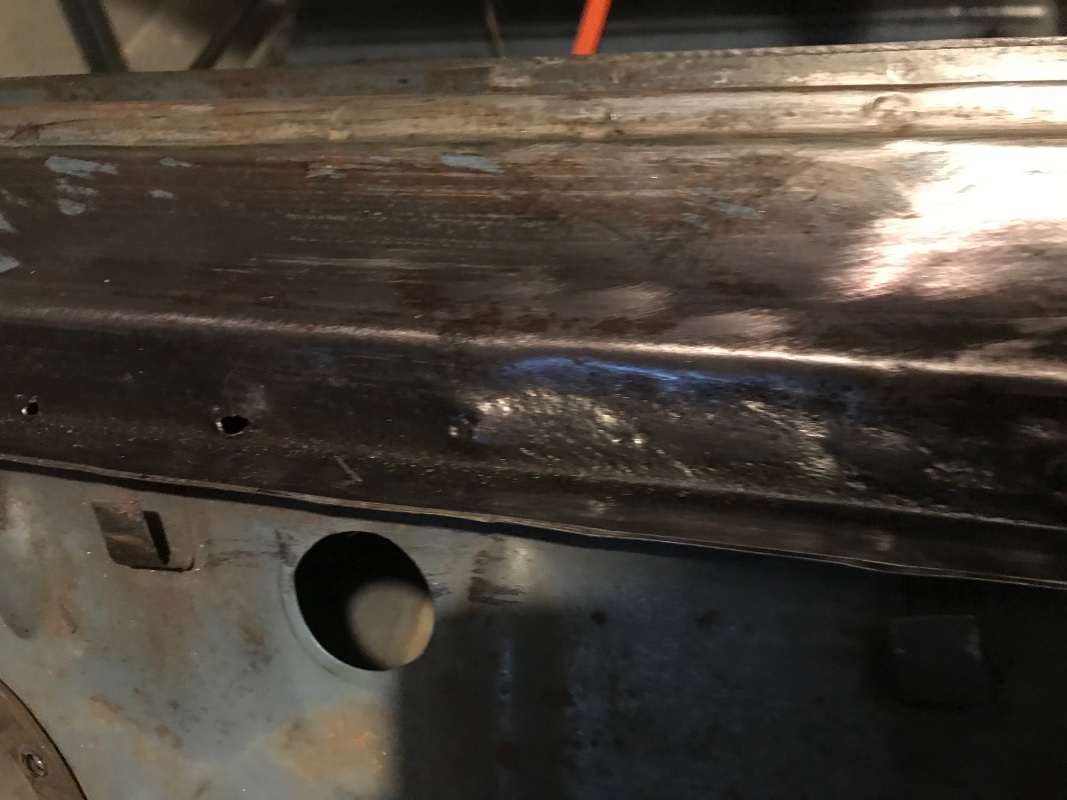

Pour info voici l’état de la tôle arrière de la charnière.
Je l’ai traité au Ferose mais on voit bien qu’elle est piquée par la rouille.
Mieux vaut la changer?

Si il n'y a que ça, franchement moi, je répare avec des pastilles soudées ou plus proprement en découpant toute la partie percée par la rouille et en soudant un bout de tôle saine en bord à bord au mig.

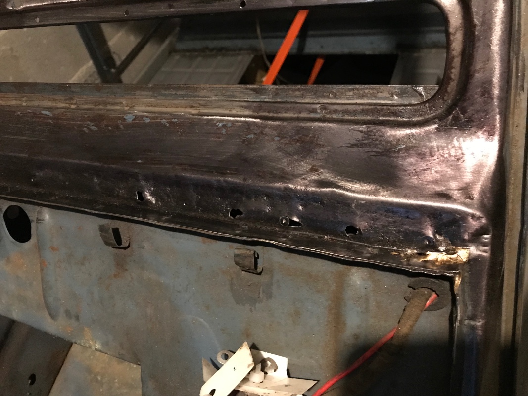

Oui je pourrais faire comme ça étant donné que les autres parties sont saines.
Ma crainte reste de faire une soudure bord à bord. La longueur de la soudure va être grande et j’ai peur de tout déformer.
