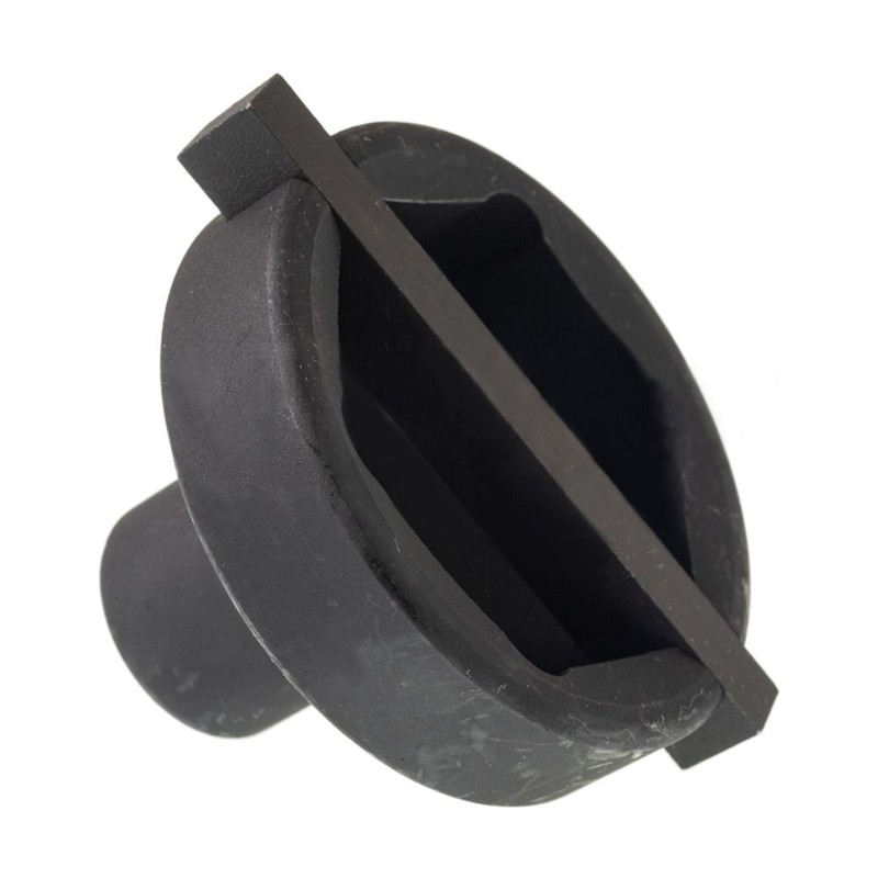

J'ai acheté ça
https://www.burton2cvparts.com/fr/chass ... u-de-moyeu
Et ça
https://www.burton2cvparts.com/fr/chass ... -roulement
A l'occasion je prendrais ça
https://www.burton2cvparts.com/fr/outil ... r-de-frein
Avec ça tu peux changer les roulements-de-roues.

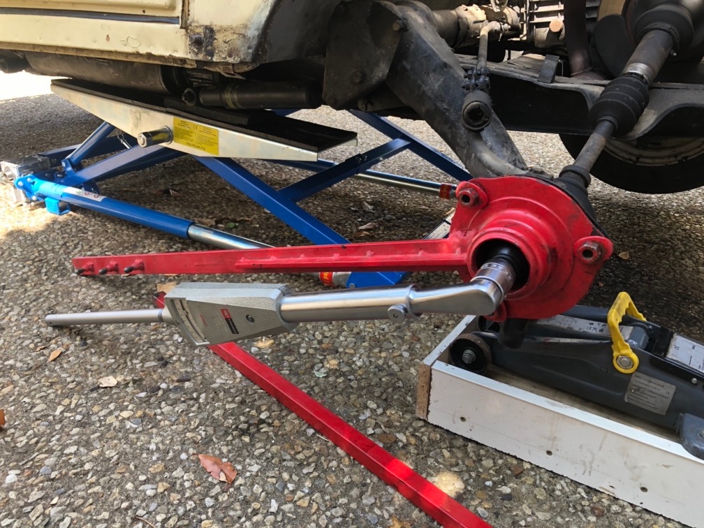

avec un vieux tambour arrière et une barre, tu peux te fabriquer ce que j'appelle "la crosse de l'évêque" !
Efficace tant au desserrage
qu'au resserrage (avec la clé dynamométrique ad hoc : faut quand même serrer à 35 daN.m ...)
Laurent (qui a soudé les trois tocs sur la barre, pour y ranger les écrous de roue)
PS : évidemment, cela marche pour l'arrière et je me suis fait un outil que j'insère dans le centre de la crosse pour extraire le tambour arrière.

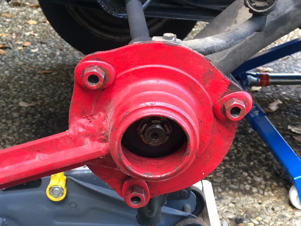

bonjour
ce n'est pas le problème pour la partie coté extérieur qui me dérange j'ai des péteuse pour ca une 400 nm une 600 nm et une 1000 nm c'est la parti intérieur

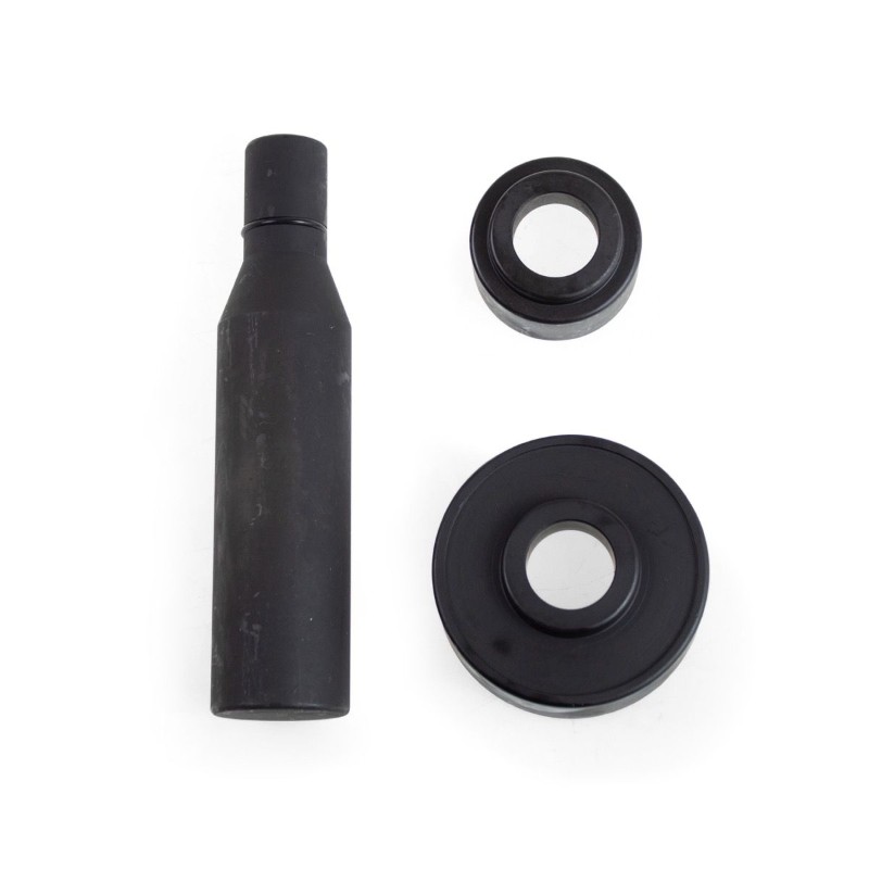

Pour les changement de roulements j'ai les 2 outils de chez Burton , ça va tout seul .
la vidéo : https://www.youtube.com/watch?v=wQ2xt75 ... on2CVParts

salut @RICMAN41 c'est ca que je cherche ou plutôt les schémas avec dimensionsRICMAN41 a écrit : ↑18 juil. 2023, 20:33Pour les changement de roulements j'ai les 2 outils de chez Burton , ça va tout seul .

le kit est complet ou juste les entretoises ?nono23 a écrit : ↑18 juil. 2023, 20:59salut @RICMAN41 c'est ca que je cherche ou plutôt les schémas avec dimensionsRICMAN41 a écrit : ↑18 juil. 2023, 20:33Pour les changement de roulements j'ai les 2 outils de chez Burton , ça va tout seul .

Le kit comprend les 3 outils , la douille est à part.

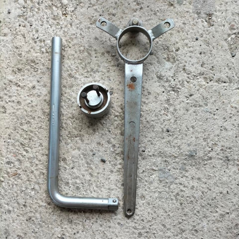

alors pour info
j'ai acheter ca voir photo facom c83 origine Citroën
me voila équipé maintenant
alors pour info
