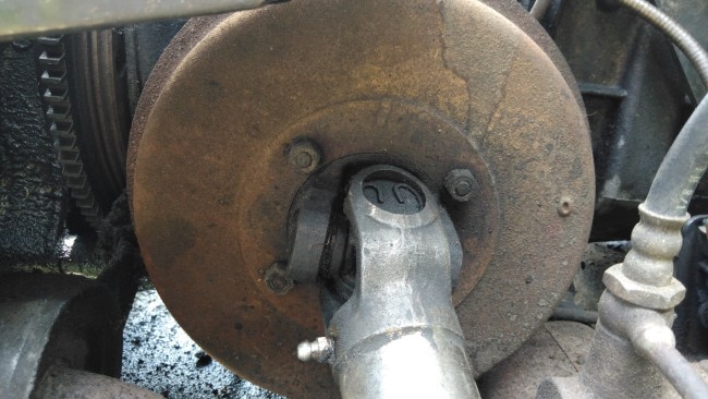

Après 3/4 ans d'immobilisation, ma 2cv d'avril 1963 a les roues AV bloquées.
Dans le manuel de l'EA, si les freins restent bloqués : vérifier le jeu de la pédale, contrôler le ressort de rappel des mâchoires et le remplacer si trop faible...
J'ai lu aussi que le frein à main agit sur les roues AV et pourrait être bloqué.
J'ai mis la voiture sur cale pour les roues AV et J'ai retiré les ailes avec les joues pour voir où se situent les freins (je suis novice en mécanique !). J'ai mis des cales sur une roue AR et débranché le — de la batterie. Le niveau de Lockheed était au plus bas, j'ai mis à niveau avec du dot 4.
Mais là, je ne sais pas par quoi commencer !
Merci d'avance pour vos conseils.

Une question, vu que tu l'as mis sur cale, on est vien d'accord que tes roues sont bloquées.
Perso, je commencerai par donner un coup d'œil au freins en retirant les tambours.
Pour cela, retire les cardans et ça devrait le faire.
Si tu as les cardans (côté boîte) à 4 écrous, pense à retirer le graisseur du coulisseau qui va te gêner pour rouvrir les tambours.
Fais nous des photos, la communauté va t'aider.

Merci, j'ai retiré les 4 écrous côté boîte de vitesse voir photo :
Messages : 3730
Re: Roues AV bloquées sur ma 2cv
Les mâchoires sont grippées probablement à cause d'un frein à main resté trop longtemps en position serré...Y'a plus qu'à sortir les tambours pour décoller les mâchoires et faire un état des lieux de l'intérieur .Les tambours seront peut être à réaléser si la rouille s'y est installé, les mâchoires à remplacer ( c'est pas très onéreux)...les escargots aussi auront peut être besoin d'un peu de dégrippant...

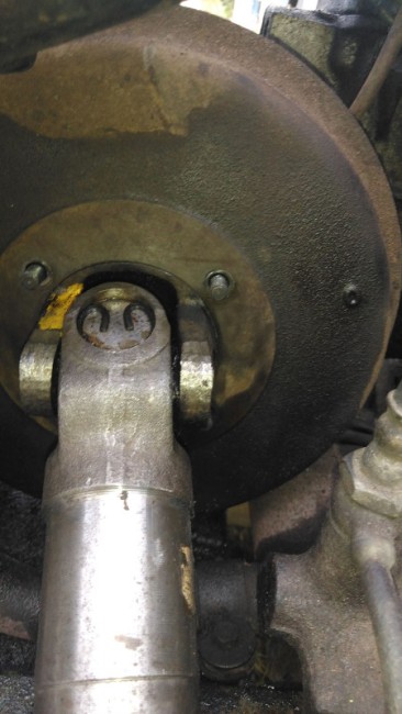

Ok, voilà mais je n'arrive pas à retirer le cache ou disque (?) malgré nettoyage et dégripant

Tu as essayé de le "frapper avec une massette en caoutchouc... :enerve2: ce doit être vachement grippé la dessous pour que ça te resiste.
Après tu as la solution manière forte mais efficace: la chalumeau.

je commencerai par liberer le frein à main en dévissant les 2 écrous papillon qui se trouvent derrière la traverse
ensuite voir les exentriques si ils tournent de mémoire clé de 14 cela permettra de dégager les machoires
ne pas hésiter de frapper avec une massette tu ne risques rien
bon courage

C'est bien une clé de 14 pour desserrer le excentriques. (1/4 de tour suffit).
Pour passer le tambour, il faut légèrement agir sur la suspension (La comprimer) afin de passer le croisillon coté boite. Si les mâchoires sont collées c'est plus difficile.

J'essaierai avec une massette, mais pas en caoutchouc, ça ne servira à rien...en tapant tout autour du tambour avec du dégrippant...quand ça résiste trop, j'y vais avec un jet de laiton ou d'alu et je frappe sur la côté du tambour à différents endroits, jamais deux fois de suite sur le même endroit...comme le dit Deuch89, on peut taper un peu fort (pas comme un bourrin bien sûr) c'est solide un tambour ...ça finit toujours par venir !
