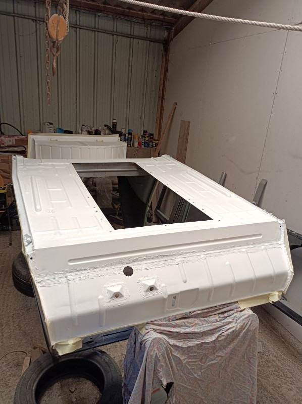

Salut a tous,
aprés une longue absence, voici la suite du feuilleton :
aprés avoir fait tous les joints de caisse, traitement anticorrosion sur les points de soudures et autres, pose d'un apprêt antirouille et protection antigravillon en dessous :
superazl

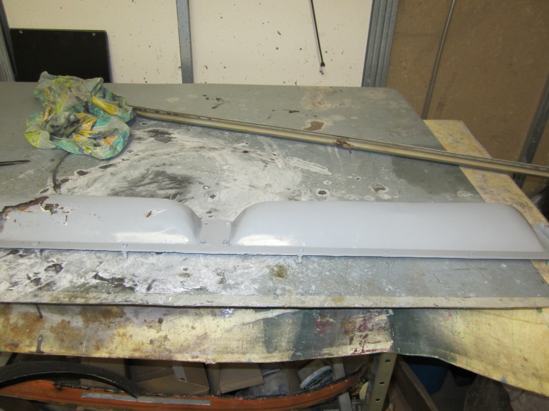

autre sujet je recherche le diffuseur d'air intérieur sous le pare brise (voir photo) le mien est ruiné :triste:
Même un hs du coté droit mais ok du coté gauche, j'en ferai un avec les deux :gnark:
