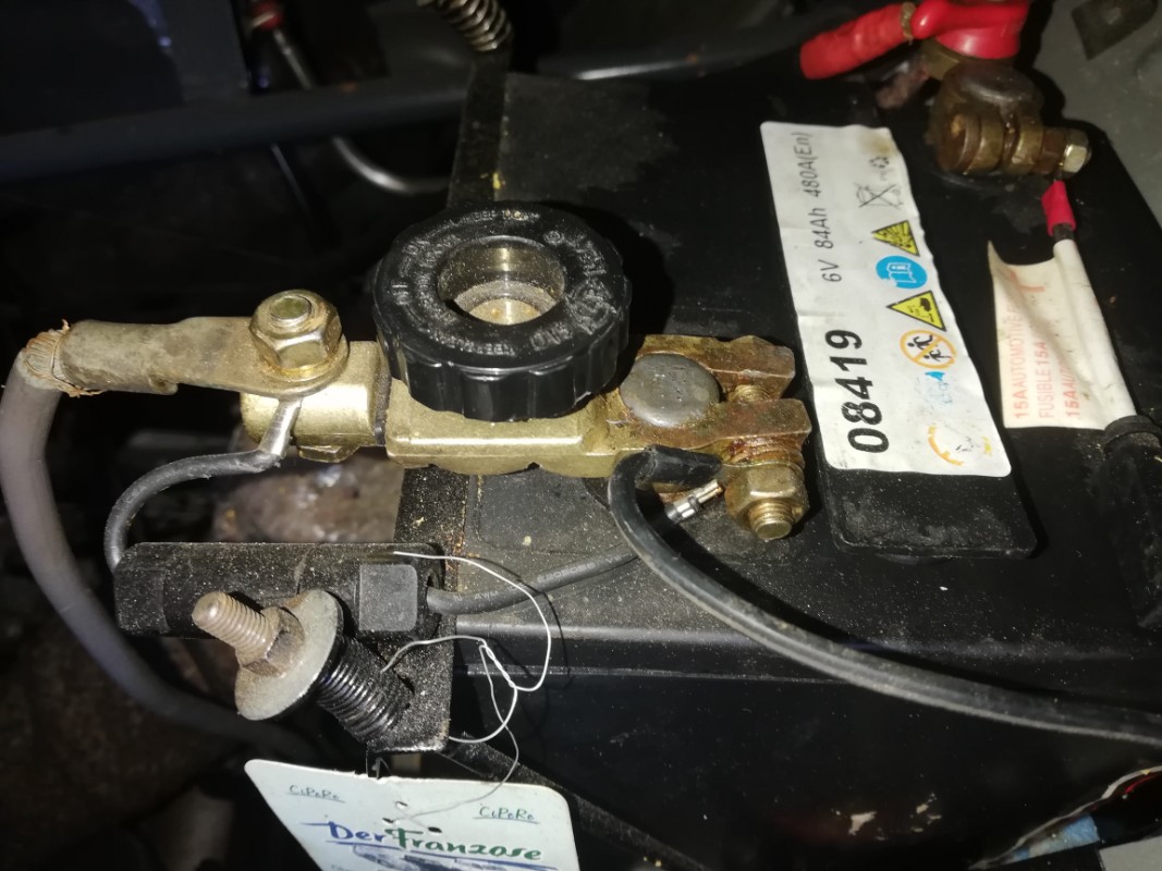

- Messages : 7198
Re: Que faire en cas de feu de ma 2cv - extincteur ?
Désolé @Eric13190 ,je suis en déplacement, mais tu peux les trouver chez Norauto ref.545432 à 10,99€ la paire,la bleu c'est le moins
et la rouge c'est le plus

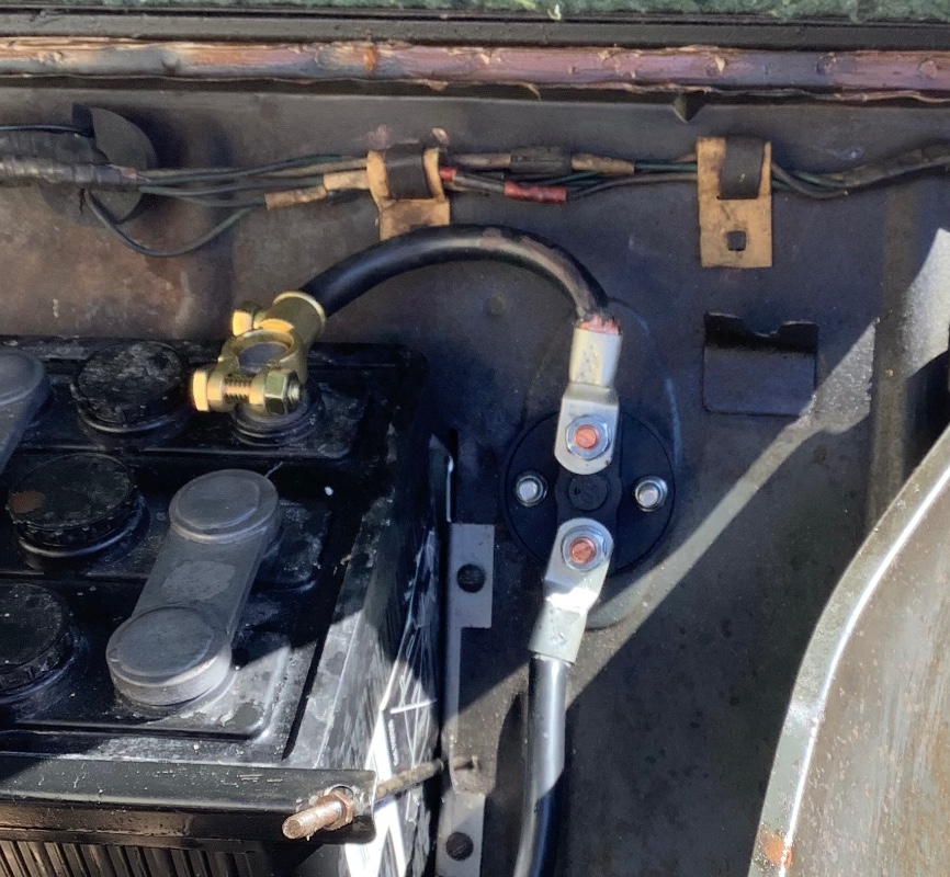

Voilà mon coupe circuit sur le moins batterie :
J'ai juste un quart de tour à faire pour couper le courant...J'alimente la batterie avec un mainteneur de charge qui est branché 24h/24, donc ce coupe circuit me permet de maintenir la charge de la batterie tout en ayant l'alimentation coupée...
Oui bien sûr , c'est ce que je voulais dire. C'est ce que j'ai fait. Merci pour la rectification François !François44 a écrit : ↑22 juin 2023, 19:15Le plus sur, c'est de le mettre sur le moins (-). C'est ce qu'on fait sur tous les véhicules en 2ème monte.
- Messages : 9633
Alors c'est bon, j'ai le même système sur ma borne "-".
D'accord j'ai ça aussi sur le moins.

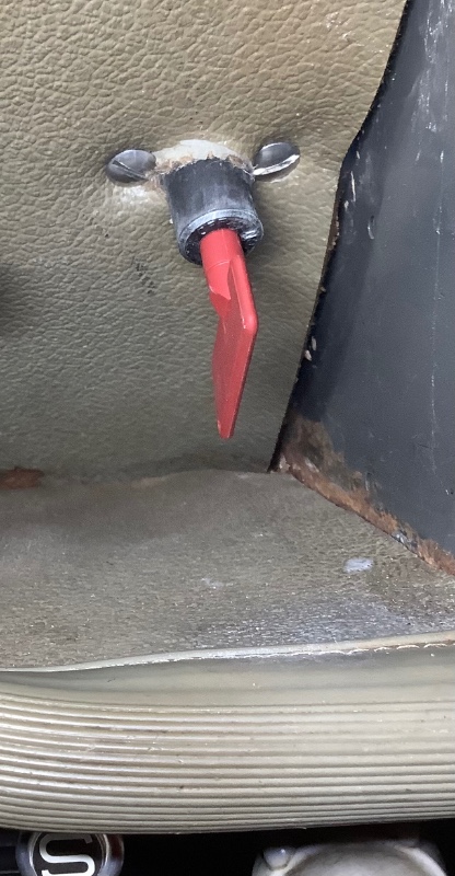

Bonsoir à tous
Coupe circuit sur le - de la batterie par l’intérieur avec extincteur
