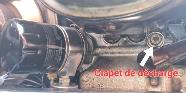

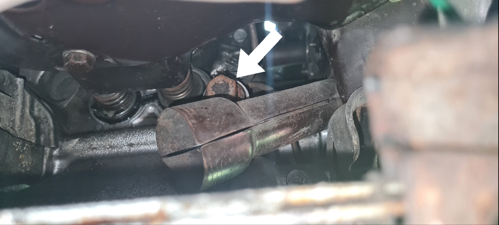

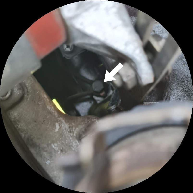

Est ce que c'est l'écrou que j'ai photographié en pièce jointe pour y accéder ? Celui entre l'alternateur et le reniflard en contre bas?

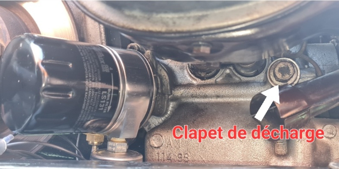

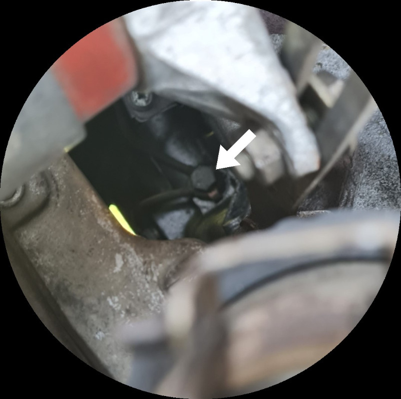

C'est bon je crois que je l'ai trouvé
Je ne vois que ça, c'est côté passager, à côté du joint lunette. Est ce bien cela?

C'est bon j'ai trouvé...sur ce forum...
http://forum.2cv-legende.com/viewtopic.php?t=14538
Il y avait un certain deuchémoi en plus!
La photo montre clairement que j'ai identifié la bonne vis

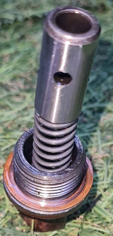

Zamzam, j'ai une autre version qui me parrait expliquer les symptômes mais seul le démontage tranchera. Peut-être faudra-t-il rester un peu patient car ce week end je ne suis pas chez moi et je ne trouve pas cette pièce en vente. Je viens de laisser un message sur le bon coin à quelqu'un qui a un clapet complet.

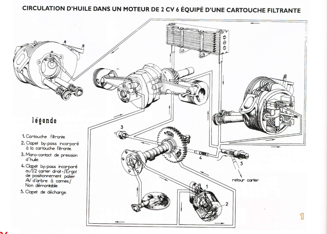

Je regardais le schéma du circuit ce matin. Si mon radiateur était bouché la température de l'huile s'envolerait. Hors après 1 heure de route elle était stabilisée à 90°C. Le deuxième point c'est que j'imagine que la pression monterait très haut instantanément car le bouchon empêcherait l'huile d'avancer. Elle grimperait jusqu'à faire declencher le bypass pour revenir à une valeur normale.
Par contre, si tu pars du principe que le clapet de décharge est bloqué ou se referme mal, j'ai l'impression que par gravité et lors d'une pause longue (une nuit par exemple), toute l'huile du radiateur et des parties supérieures se viderait dans le carter car le robinet de retour est ouvert. Donc en allumant, la pression reste basse tant que je n'ai pas tout rerempli, puis devient normale. Ça me paraît plus proche de l'expérience car les vidéos que vous voyez au dessus sont après une nuit. Les autres demarrages ont une extinction du voyant plus rapide.
Bon en tout cas je vais essayer de le faire ce week end, on verra bien.
1) je demonte le clapet de décharge je le nettoie
2) je le change par le nouveau si je ne vois pas d'amélioration
3) si toujours rien je demonte le radiateur
4) si toujours rien, j'appelle mon spy car il me faudra accepter la réalité et démonter jusqu'au bypass
Voilà, bonne soirée à tous!

Bonjour François, ça n'est pas ce que j'ai voulu dire. Je le démonte demain matin, j'ai chamboulé tt mon week end car je suis trop impatient de voir si ça va changer qqchose.
J'ai juste émis l'hypothèse qu'à cause de merdouilles il serait rester en position "un peu ouverte" et qu'il ne peut plus se fermer totalement. En regardant le schéma je ne vois que ça pour expliquer le mano ET le manomètre (qui est en dessous du filtre) à zéro. Si j'avais un bouchon dans le radiateur ou dans cette branche du schéma, il me semble que je verrai la pression monter fort sur le manomètre puis quand elle atteindrait la pression d'ouverture du bypass elle se stabiliserait. Ça n'est pas le cas, les deux capteurs sont à zéro .

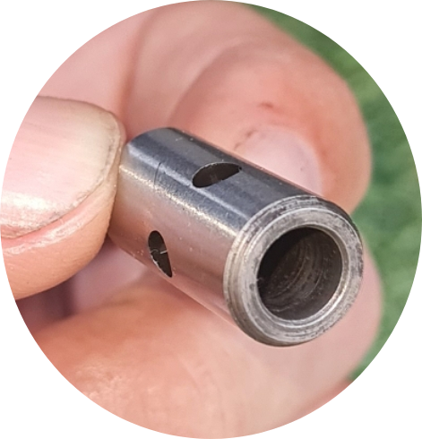

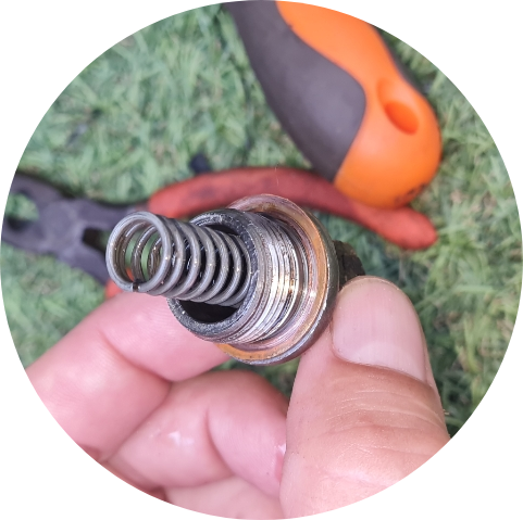

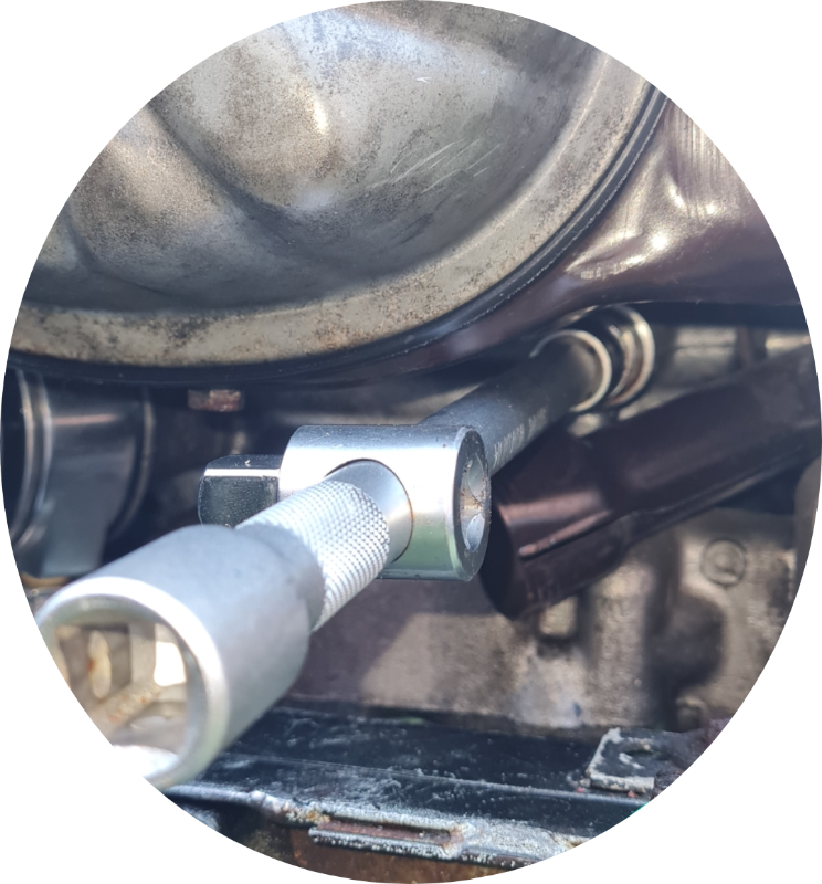

Bon voilà c'est fait. ça va être assez long donc accrochez vous :
Tout d'abord, vu le manque d'info sur le net, j'ai pris des photos pour ceux qui voudraient se lancer
Il se trouve à proximité du cylindre côté passager
1) dévisser le bouchon : Embout 17mm 2)retirer bouchon+ressort: Je m'attendais à un truc violent suite à quelques commentaires sur le net mais en fait pas du tout. Le ressort est assez faible 3)retirer le piston, il y a un ergot que l'on peut attraper avec une pince voici une vue du piston et des trous qui assurent l'évacuation de l'huile pour réguler la pression Une fois déposé on voit bien le trou du retour au carter 4) nettoyer le piston, le ressort, le bouchon

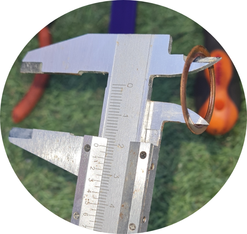

5) Remonter en commençant par insérer le piston puis en revissant le bouchon avec le ressort incorporé dedans

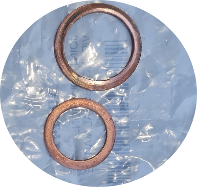

Par contre attention le joint est différent de celui du bouchon de vidange!
Du coup j'ai remonté avec l'ancien joint pour l'instant.

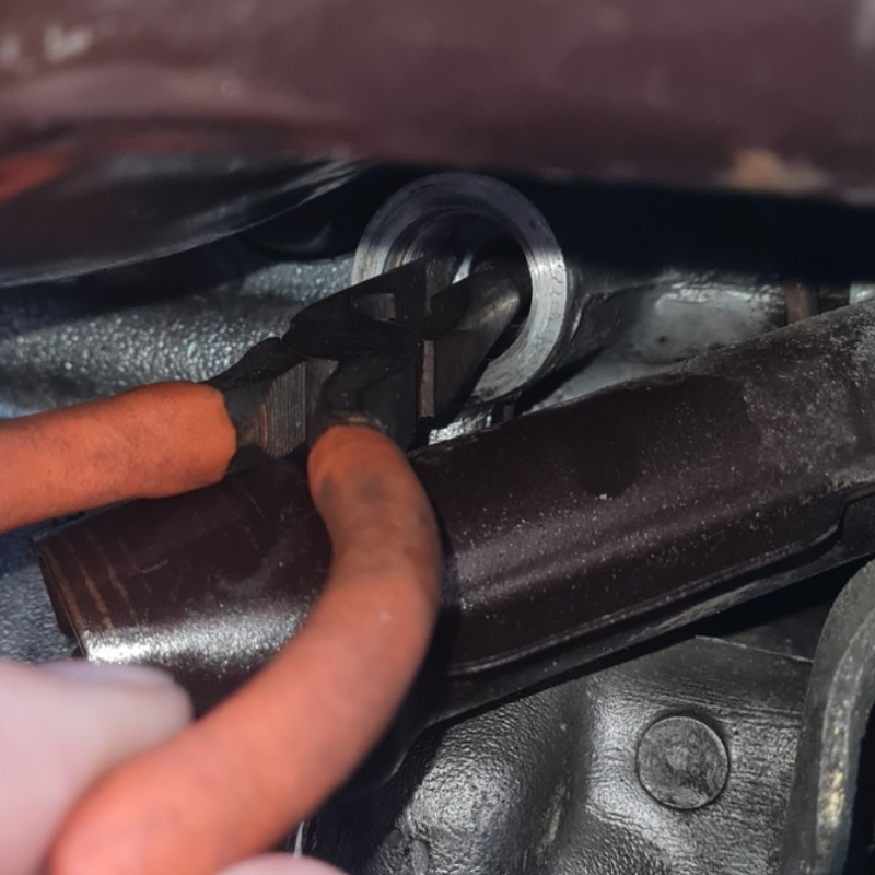

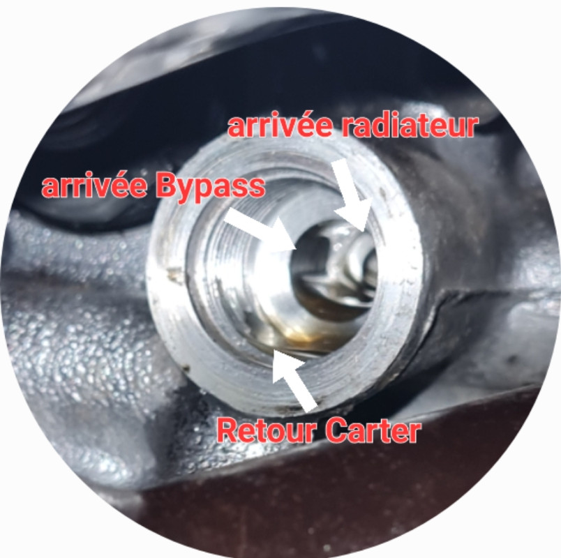

En dévissant le bouchon je me suis aperçu que pratiquement aucune huile ne s'écoulait...se qui semble appuyer cette hypothèse.
J'ai nettoyé le trou en mode un peu barbare en pulvérisant abondamment de nettoyant carbu. Le piston était sale mais bon ça ne m'a pas non plus paru dégeu
C'est bien ce que j'ai constaté juste après avoir tout remonté
Puis j'ai effectué quelques tests et ça semblait être ok
- après 30min
- après 5h
- après 30h
Bon je suis quand même prudent avant de prononcer la victoire car j'ai quelques fluctuations dans la durée d'extinction du voyant.
Par contre, la régulation de la pression me parait être bien meilleure.
J'attends demain matin pour essayer à la fraiche. Je vous tiens au courant.
Si le problème reviens, j'ai réfléchi sur la base du schéma et la seule façon de vidanger le réservoir sans aucune fuite apparente serait que le Bypass soit bloqué en position ouverte ou qu'il ait du jeu. Dans ce cas il me semble que l'huile du radiateur peut passer par le palier du vilbrequin. Bon je n'en suis pas sûr mais si mon radiateur se vidange, l'huile doit bien passer par quelque part.
Bon attendons demain et je vous dis si ça marche encore.
Bonne soirée à tous! et merci laurent, zamzam et François d'avoir réfléchi ce week end
- Nettoyage du Clapet de Décharge
- Remarque
- Le test
- après 30min
- après 5h
- après 30h

Super ton reportage, ça devrait aider des deuchistes qui auraient le même problème. On voit quand même nettement la différence, le voyant semble avoir retrouvé son fonctionnement normal. J'aurais encore appris un truc

Mais il faut savoir que le mano est un bette contact sec monté a un endroit ou l’huile neuve ne circule pratiquement pas !
Bref il est pratiquement impossible de nettoyer correctement un mano qui aurais manger de l'huile figée.
Ce qui explique les symptômes et son fonctionnement difficile a froid.

- si le by-pass me jouait un tour en court-circuitant le manocontact et le radiateur, la pression serait quand même établit dans le circuit court et je le verrais au niveau du manomètre
- est-ce un jeu au niveau de la pompe et de son couvercle qui évolue en fonction de la température et qui permet l'amorçage subit ? dans ce cas ça n'explique pas pourquoi parfois, le manocontact s'éteint au bout de 10 secondes le matin alors que parfois il met 5 minutes
- est-ce que je n'aurais pas une vidange du radiateur et qu'après chaque arrêt long, il faut laisser à la pompe le temps de le reremplir. Mais dans ce cas je verrais un pression au niveau du manomètre je pense.
- je me suis même posé la question de la pression dans le carter en me disant que l'air pouvait avoir un impact sur l'huile. J'ai validé la pression du reniflart et j'ai relevé une compression pas top au niveau des cylindres (7 bars il me semble)

je me suis posé toutes les questions :
- ensuite je me suis dit que peut être que j'avais la bonne vitesse de rotation de ma pompe mais que le couple n'était pas suffisant avec soit un mauvais calage des culbuteurs soit un carbu qui a froid donnait un mélange merdique. Pour les culbuteur c'est ok, pour le carbu, j'ai clairement un problème depuis que je l'ai relancée. Des joints ont séchés et à froid elle me fait des gros ratés du genre pffffffftt puis elle repart. Je vais le refaire complétement à Noël aussi.
Bon voilà la tempête psychique dans laquelle je suis.
Mais attention en dehors de ça elle marche du tonnerre, j'ai du faire 1500-2000 bornes depuis mon dernier message, je n'utilise plus qu'elle car au début je me disais que s'il y avait un bouchon il finirait bien par dégager.
Je suis allé surfer tout l'été avec elle, elle monte à 110km/h sans problème, en dehors du manocontact à froid et de la faible pression à l'arrêt à chaud.
==> bon ce que je vais faire c'est tenter l'additif pour circuit d'huile et refaire mon carbu. Je vous tiens informé d'ici la fin d'année.
