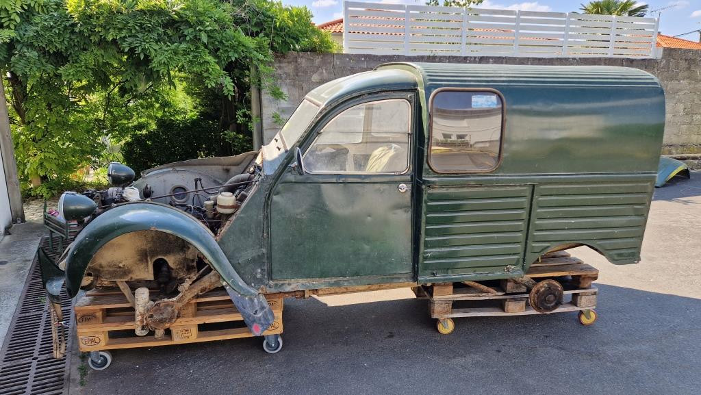

Bonjour, je me suis poser la question, elle bien un 602 d'origine
Messages : 7419
Re: Moteur 602 sur 2cv fourgonnette

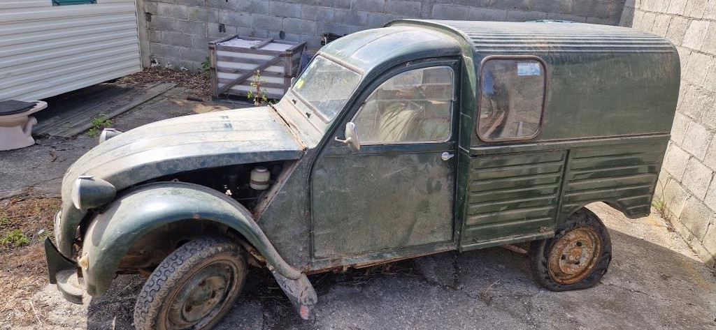

Bonjour DUNSMOI, tu n'a pas une AK 400 :non: mais une AK 350,d'après la photo,
Messages : 9748
Complètement d'accord avec toi @CHARLYSTONE, bien vu :pouce: il n'y a pas de décroché au niveau du toit.
@DUNSMOI , à ta place, je ferrai confiance à @lucky40 qui est grand spécialiste de ce modèle (ainsi que @RICMAN41 ).
Donc mettre un 602cm3 n'est pas une hérésie, mais garde la boîte de vitesse "courte".... oui, nos mémères sont un peu compliquées ;)
Ps mets nous des photos du compartiment moteur, stp.

celeste
Messages : 949
Localisation : 18600 Givardon
Message par celeste »
Pour moi c est une 250 ak 250 , ni 350ou400, on ne voit pas le rallongement de la caisse
Et certainement un moteur 21cv, ou peut être un 435 24cv qui je pense sont apparu en mem temps que les grosses nervures
Si tu peux nous montrer la plaque moteur ainsi que l appellation sur CG
Messages : 7419
celeste a écrit : 10 juin 2023, 17:38 Pour moi c est une 250 ak 250 , ni 350ou400, on ne voit pas le rallongement de la caisse
Tu a certainement raison @celeste j'ai pas fait attention à la caisse allongée, mais pour info le nom de AK est destiné uniquement pour les 350 et 400,pas pour les 250 ;)

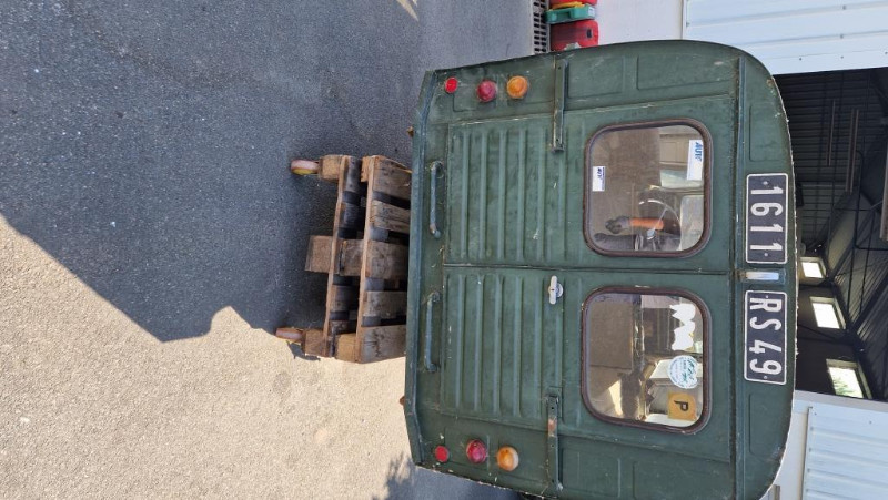

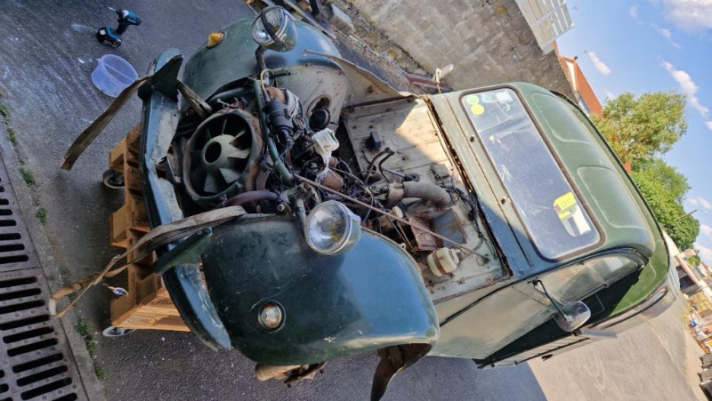

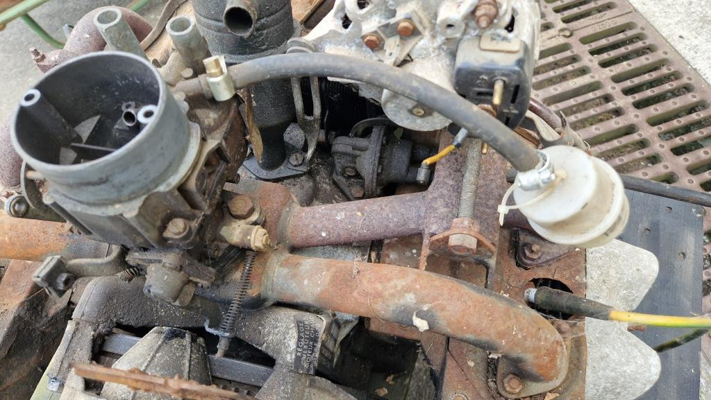

Désolé de vous avoir délaissé, j'étais parti ...
Me revoilà avec des photos

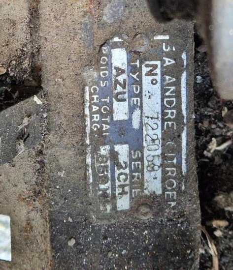

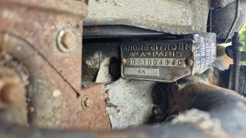

photo plaque du chassis
2cv Fourgon2.jpg (113.95 Kio) Vu 4359 fois
celeste
Messages : 949
Re: Monter un moteur 602 sur 2cv fourgonnette

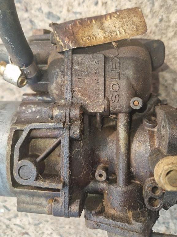

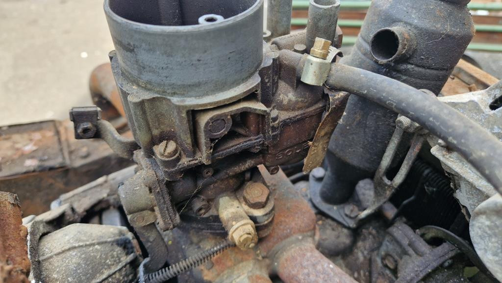

Une AZU aussi denomme AK A qui devrait avoir un moteurs 425 21 ch mais a priori c est un 24cv avec moteur ak 350 premiere generation, ventilo 8 pales d ak 350 ,qu est il noté sur le carbu? il semble être un carbu de 40. Le changement etait sans difficulte a l epoque(602 au lieu de 425), seule les raccord de frein devait être change, ce moteur et genial tout depend de la boite monte dessus
Message par DUNSMOI »
DUNSMOI a écrit : 10 juil. 2023, 09:02
celeste a écrit : 07 juil. 2023, 16:18 Une AZU aussi denomme AK A qui devrait avoir un moteurs 425 21 ch mais a priori c est un 24cv avec moteur ak 350 premiere generation, ventilo 8 pales d ak 350 ,qu est il noté sur le carbu? il semble être un carbu de 40. Le changement etait sans difficulte a l epoque(602 au lieu de 425), seule les raccord de frein devait être change, ce moteur et genial tout depend de la boite monte dessus
Merci pour ces précisions !
