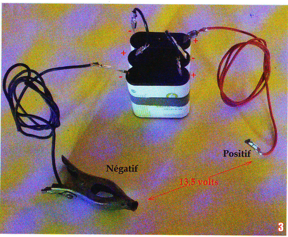

avec une source de courant supplémentaire, pour l'allumage : le démarreur pompe la batterie et l'allumage se satisfait de cette petite source de courant indépendante, source de courant faite avec des piles plates !!!!
Démarrer une voiture avec un jeu de piles ... Il y a vraiment que la 2cv pour faire celà ...
