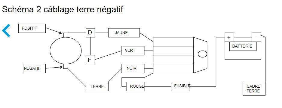

Bonjour Laurent,
Je poursuis mes investigations avec ce satané régulateur.
Je me suis rapproché du fournisseur qui propose un engin peut-être compatible.
A vrai dire pas beaucoup d'informations juste un schéma de câblage qui ne ne parle pas vraiment !
Certainement que pour toi ce sera une simple évidence.
Je te joins donc le schéma et si tu peux m'expliquer ce que je dois brancher où je t'envoie une bouteille (à condition que ça marche ;) )
A plus , merci d'avance

Tetard,
1 - ton schéma ne me parle pas du tout d'emblée ...
Faisons des hypothèses ...
Le D fil jaune, peut correspondre à la borne DYN du régulateur. Le F fil vert , à l'excitation (F pour Field, en anglais (champ magnétique)).
Fil noir pour la masse et fil rouge pour l'équivalent de BAT.
Maintenant, est ce qu'elle régule par le - ? Il est précisé que le - est à la masse du véhicule car les Anglais ont des voitures avec le + à la masse ... Si le Seigneur les a mis sur une île, c'est qu'il y a une raison ...
Maintenant, le cablage du schéma pourrait pencher vers une régulation possible par le -.
2 - Périgord Tacot est effectivement une très bonne adresse.
3 - tu as de la documentation pour étudier ton régulateur car en l'ouvrant, tu peux au moins valider l'état des contacts !
2cv Xpert n°22, pages 20 à 29
2cv Xpert n°41, pages 46 à 54
2cv Xpert n°54, pages 16 à 24.
Il y a des choses que tu peux faire toi même ...

1/ J'en étais arrivé au même point et avec la même logique que toi sur la connectique. Tests faits ça ne fonctionne pas !
2/ Pour en finir avec ce problème j'ai commandé un régulateur d'occasion mais garanti chez Périgord Tacot. Un investissement, certes mais indispensable aujourd'hui pour repartir sur de bonnes bases.
3/ J'ai bien sûr commencé par ouvrir mon régulateur et vérifié tous les contacts, je n'aurais pas embêté la terre entière avec mon problème sans m'assurer au préalable de quelques prérequis.
Je suis effectivement capable de faire des choses moi même ...
