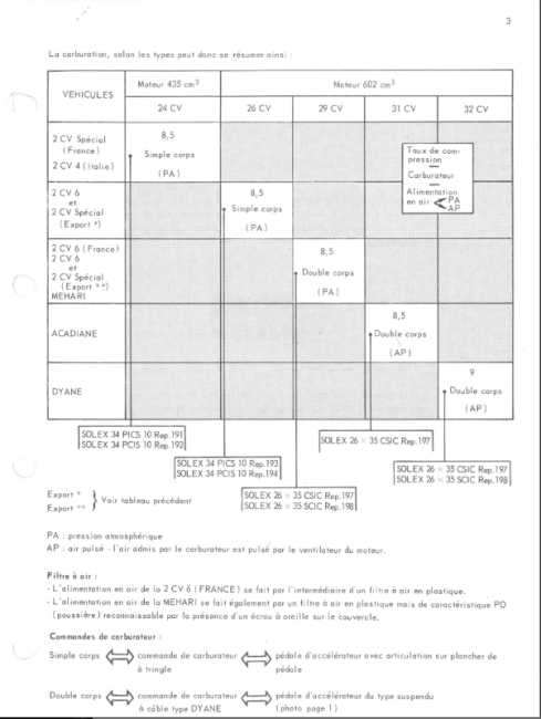

Je crois AMHA que ce qui a fait monter la puissance de nos bicylindres, c'est surtout l'augmentation de la cylindrée et du taux de compression.
PS :
Burton demande d'augmenter la taille des gicleurs, alors que Citroën d'origine laissait les mêmes gicleurs avec ou sans soufflante ... Augmenter la taille des gicleurs fait plus consommer ...

Lolodubalaou a écrit : 10 mai 2023, 06:55 Je crois AMHA que ce qui a fait monter la puissance de nos bicylindres, c'est surtout l'augmentation de la cylindrée et du taux de compression.
Hello Laurent
Qu'en déduis tu ?
Je comprends de ton tableau que Dyanne et Acadienne ont gagné 2cv grâce à l'air pulsé
Et que Citroën ne préconisait pas de changer les gicleurs : donc moins de consommation. Mais qu'est qui fonctionne le mieux?
Si je gagne 2 ou 3 chevaux grâce à l'air pulsé sur mon moteur de 24cv... C'est pas mal!

blankask a écrit : 10 mai 2023, 15:54
Hello Laurent
Qu'en déduis tu ?
