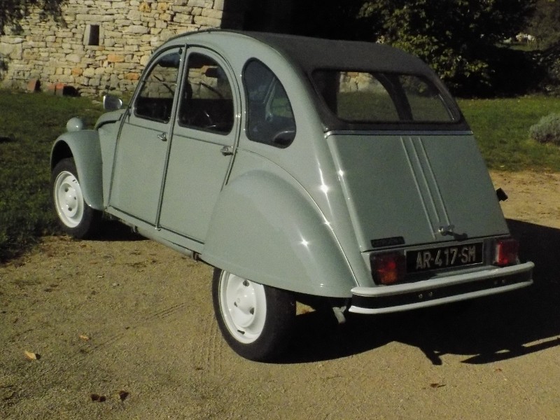

Je ne parviens pas à trouver une réponse à une question toute simple.
Mes jantes sont des jantes AZUR, peintes en "blanc pur" selon le catalogue de Mehariclub (article n°1200510). On les trouve aussi dans le catalogue Renov'2CV sous le n° 001906, la couleur étant ici mentionnée comme "blanc".
Mes jantes présentent quelques points de rouille dus aux projections de gravillons et je souhaite faire quelques retouches peinture (au pinceau ou mieux à l'atomiseur). Mon problème: impossible de retrouver la même teinte en "blanc pur" ou "blanc". J'ai consulté un magasin spécialisé dans les peintures et il y a une trentaine de blanc différents ! J'ai essayé la teinte qui se rapproche le plus du blanc pur mais le résultat n'est pas fameux (j'ai des taches de couleurs différentes). Un carrossier peut sans doute identifier au laser la teinte exacte des jantes, mais sa peinture préparée doit être utilisée dans les 3 jours.
Si j'avais choisi des jantes gris rosé (ref 1200500 chez Mehariclub et ref 000999 chez Renov'2CV), il n'y aurait pas de problème car il s'agit de la teinte Citroen gris AC140. Par contre, le blanc des jantes AZUR ne correspond à aucune teinte Citroen (ni le blanc cygne, ni le blanc meije, ni le beige hoggar ... je les ai toutes essayé).
L'expert de Mehariclub n'a pas pu m'aider (il me dit que c'est la première fois qu'on lui pose cette question...). Idem chez Renov'2CV à Chateauroux. Je leur ai proposé d'interroger leur fournisseur de jantes quant à la couleur blanc qu'il utilise, mais on m'a répondu que ce n'était pas possible.
Quelqu'un pourra-t-il m'aider ? Sinon, je devrai repeindre entièrement mes jantes ou les remplacer par des jantes gris rosé AC140).

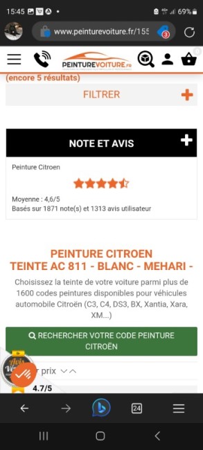

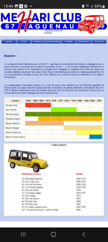

Donc je suis parti du fait que le blanc azur est une couleur de Méhari donc j'ai trouvé ça
Donc se serai le Blanc Azur Méhari code AC811.
https://www.peinturevoiture.fr/155-pein ... &results=5
J'espère que ça peut t'aider.

Magnifique !
J'avais oublié que les jantes 15 pouces conviennent aussi pour les meharis, les dyanes et les acadianes, et je n'avais pas consulté le nuancier des teintes meharis.
La teinte AC811 parait être la bonne et j'ai commandé chez <Peinturesvoiture.fr> le kit stylo de retouches (39 euros) et la bombe (26 euros).
