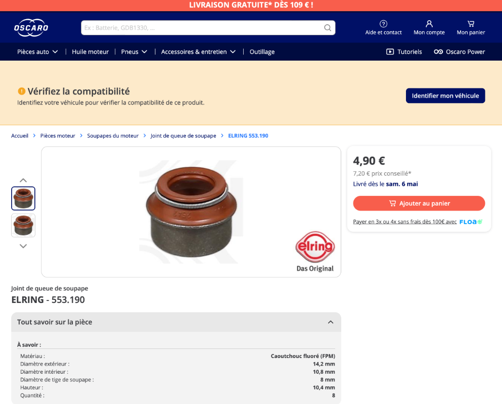

Bonjour Éric, pas de vidange moteur, mais tu peux aussi changer les joints de queu de soupapes aussi en même temps, c'est ce que j'ai fait sur la mienne

Cela me permet de me rendre compte que je n'ai pas les fameux joints en laiton de la culasse, si une personne pourrait me dire où et qui ils sont? Cela m'arrangerai bien.
Je te rassure, je ne vais pas changer les joints de queue de soupapes, seulement ce qui présente un soucis, et mes joints lunettes fuient (surtout à droite) donc pourquoi pas en profiter.
De toute manière, sur le coup, je dois commander les fameux joints, je vais passer par Burton (j'ai plusieurs joints d'admission et échappement mais ils en ont des meilleurs).
C'est pour ça, si vous pouvez me dire pour c'est fameux joints laiton.
Sur le coup, je vais en profiter pour faire la révision complète et nettoyer et rendre plus pimpant ce petit moteur.

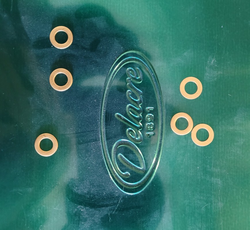

Je pense qu'il parle des 3 rondelles en laiton qui sont sur le filetage de la culasse qui ne sont pas des joints. Perso, je ne les ai pas changé car ce ne sont pas des joints justement. Peut-être qu'il parle d'autre chose mais je ne vois pas quoi alors.

Eric13190 a écrit : 03 mai 2023, 08:20Cela me permet de me rendre compte que je n'ai pas les fameux joints en laiton de la culasse, si une personne pourrait me dire où et qui ils sont? Cela m'arrangerai bien.
Sous les 3 boulons de fixation de ta culasse tu as des rondelles, sur les 2 du haut tu as des rondelles cuivre et celui du bas une rondelle en acier plus épaisse , celle-ci si elle est encore en place il faut la remettre et changer juste les rondelles cuivre du haut mais sur ta commande prends 3 rondelles cuivre par culasse au cas ou cette rondelle acier est été remplacé auparavant par une en cuivre.
6 rondelles cuivre pour culasse : https://www.burton2cvparts.com/fr/moteu ... mm-culasse
2 joints double tube de graissage : https://www.burton2cvparts.com/fr/joint ... cullase-m7
Messages : 9812
Re: Changement joint lunettes de 2cv, vidange oui ou non?
Salut @RICMAN41 et merci
J'ai ces rondelles à la maison, elle proviennent d'un jeux de joints de réfection de moteur.
Je vais les comparées avec le lien que tu m'as donné.
2che-au-LUX
Messages : 23
Enregistré le : 25 mars 2023, 18:26
Ma deuche : AZ 1960
Date de naissance : 26 mai 1971
Localisation : Luxembourg
Message par 2che-au-LUX »
Eric13190 a écrit : 03 mai 2023, 11:03 Salut @RICMAN41 et merci
Je vais les comparées avec le lien que tu m'as donner.
Voilà, ce sont ces joints là dont je parle, merci Eric!
Il ne faut pas les substituer par des rondelles en cuivres, le cuivre est trop mou et va se plier quand on reserre la culasse.
On peut se dépanner en prenant les anciennes, peut-être on est chanceux et ça fuit pas :)
Les rondelles évitent que l'huile dans la culasse se se barre le long des 3 tiges qui tiennent la culasse.

2che-au-LUX a écrit : 03 mai 2023, 11:25
J'apprends quelque chose, merci ;)

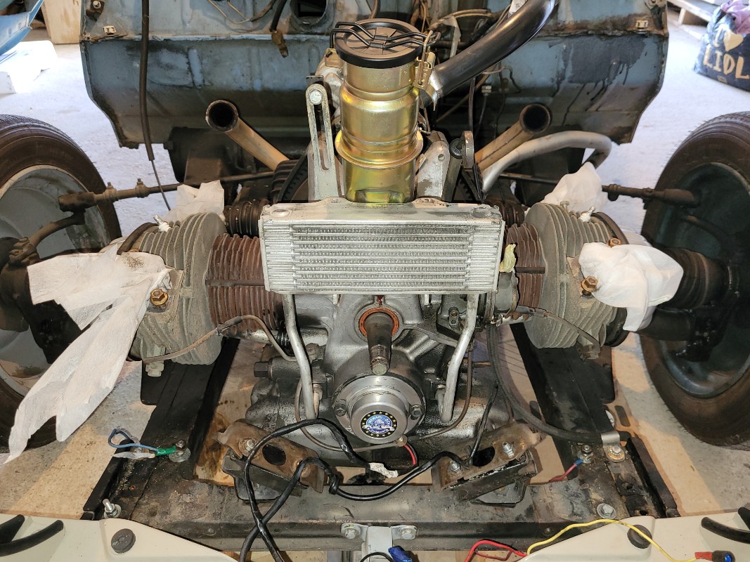

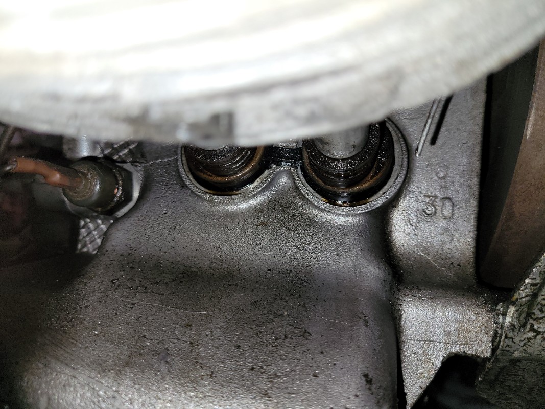

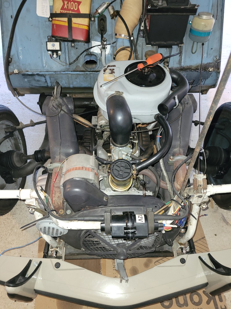

Salut les amis.
Ce soir, mon moteur est tout nu.

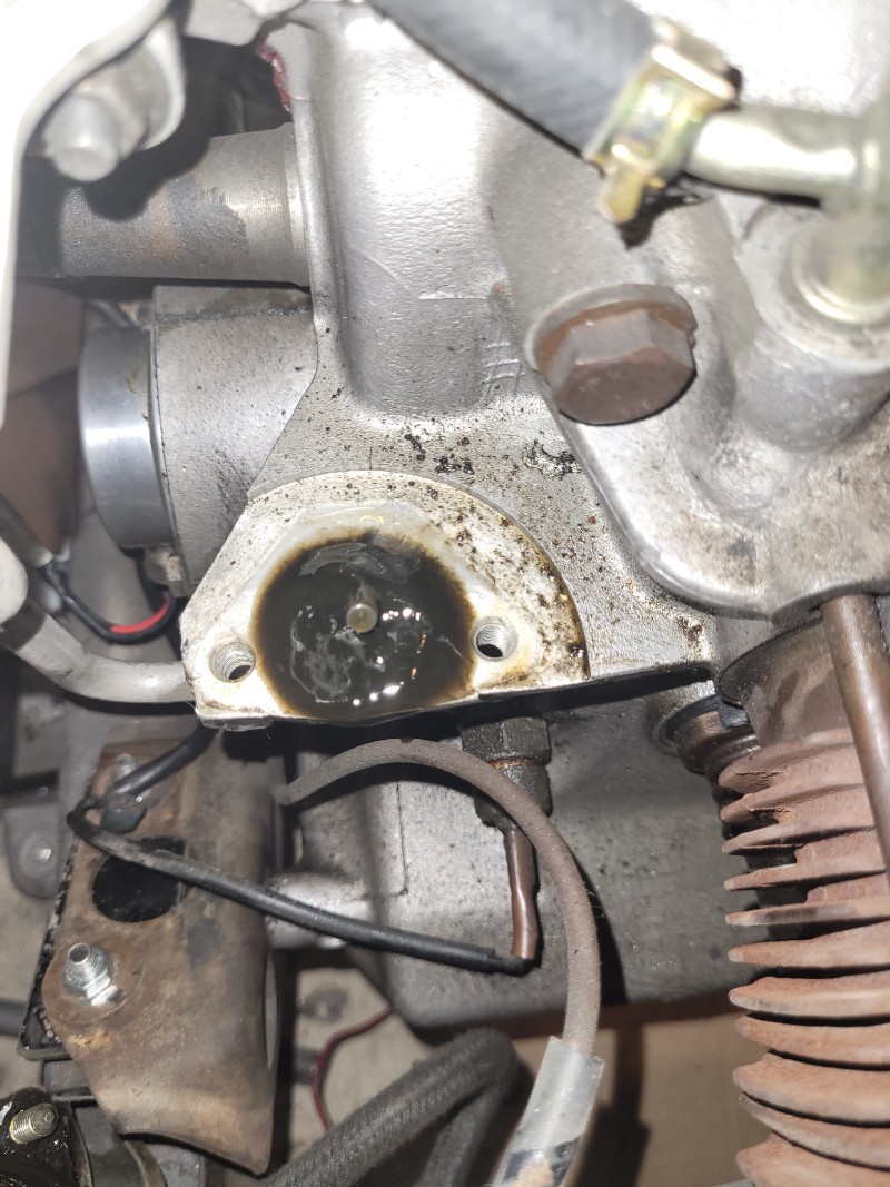

Voici les joints lunettes
A droite
A droite
C'est un peu gras...
Mais de l'autre côté, houlala
A gauche
A gauche

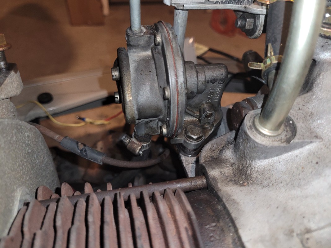

Mais je crois que j'ai trouvé aussi un autre coupable de fuites...

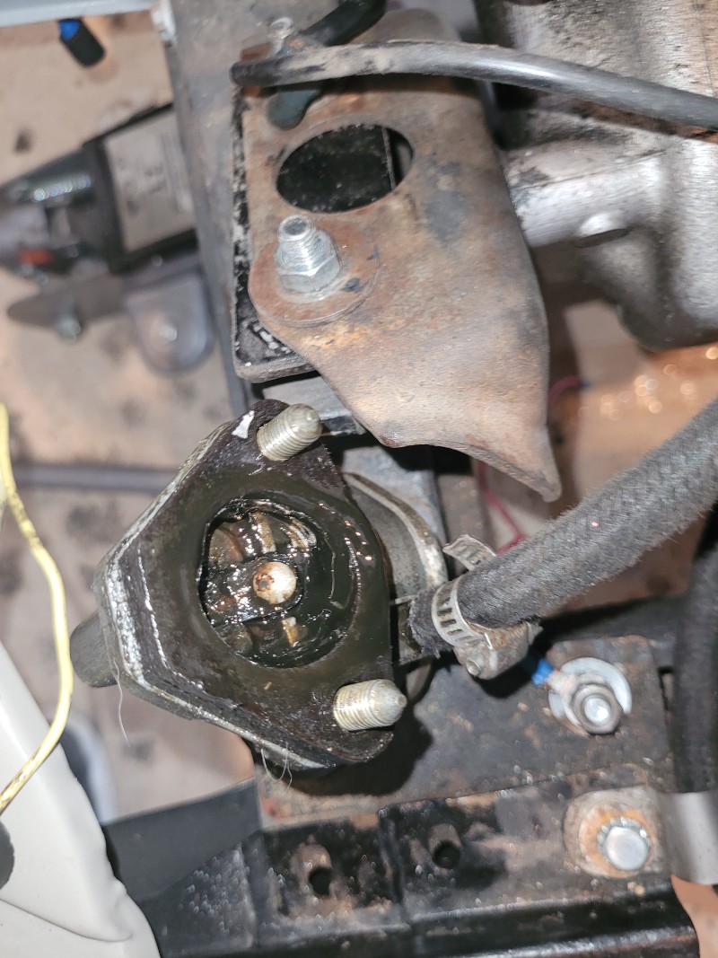

Messages : 9812

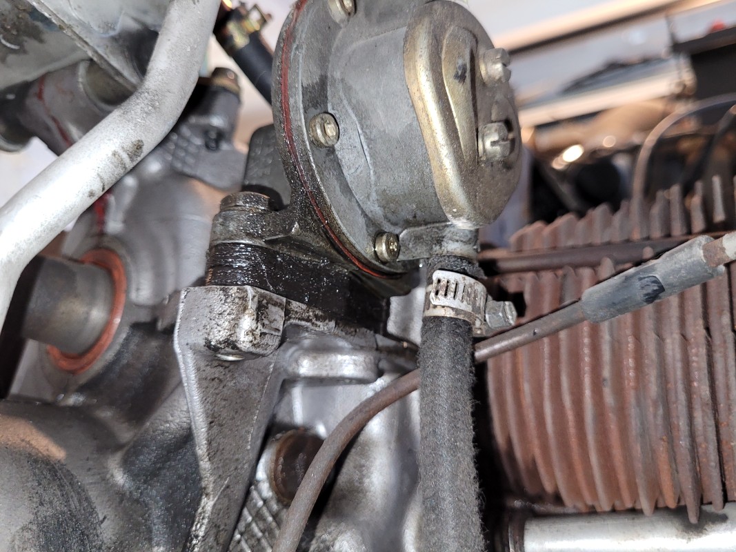

Et l'autre coupable est.... roulement de tambour....

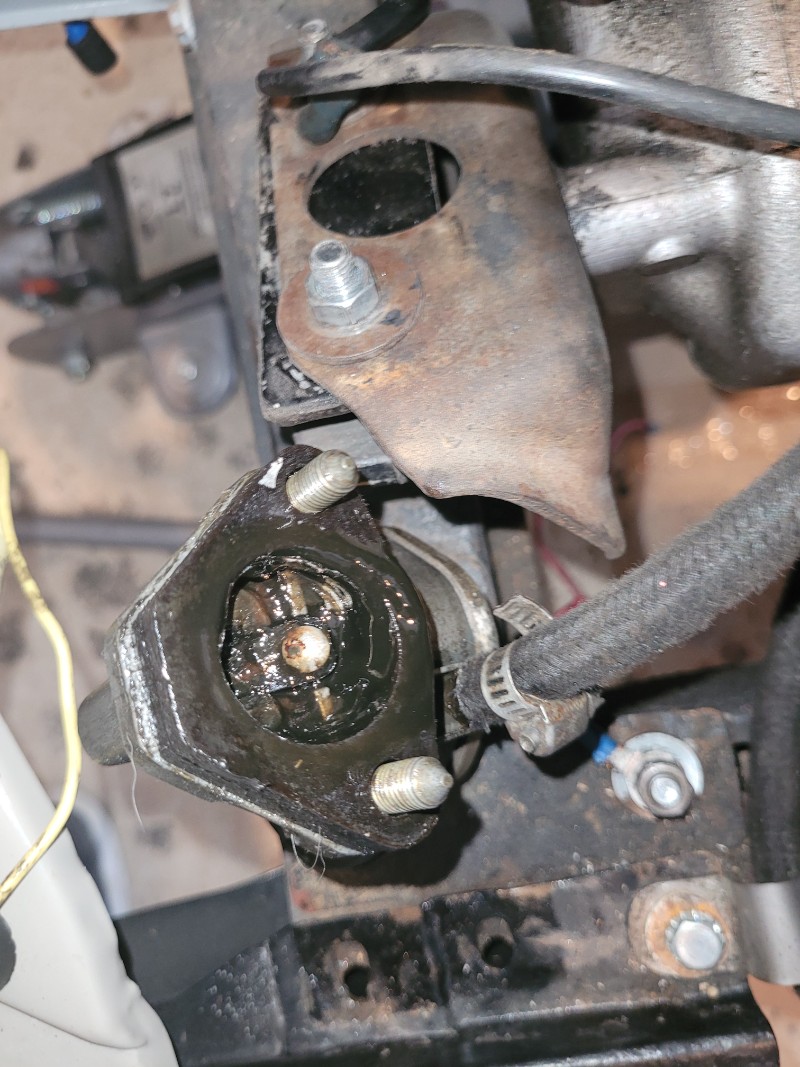

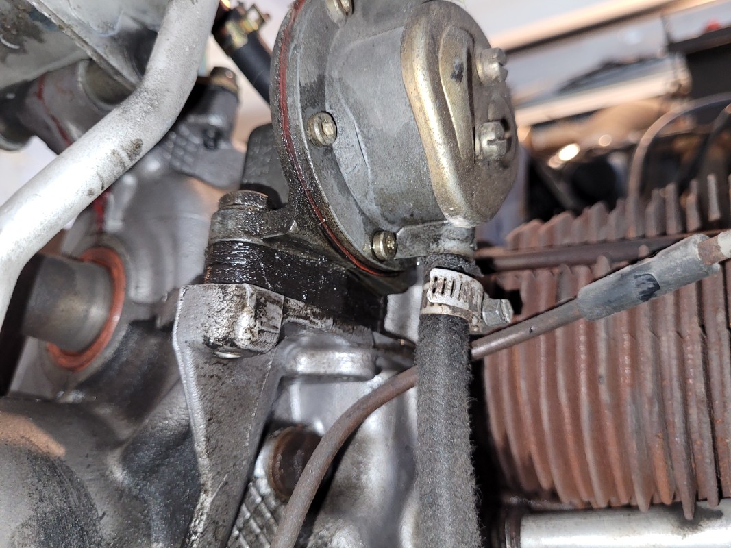

La pompe à essence.

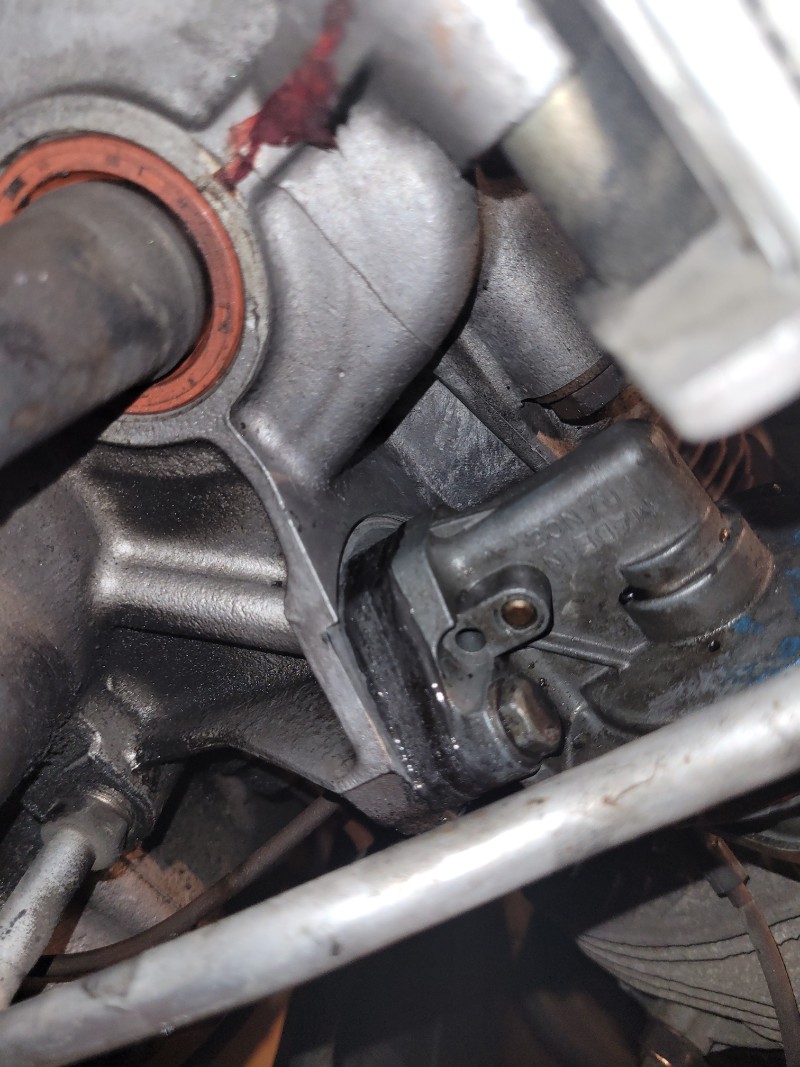

Oui en effet, je remarque que c'est très gras sous la pompe à essence.
C'est gras tout ça????
Je demonte alors :surpris:
Normal?
Normal?

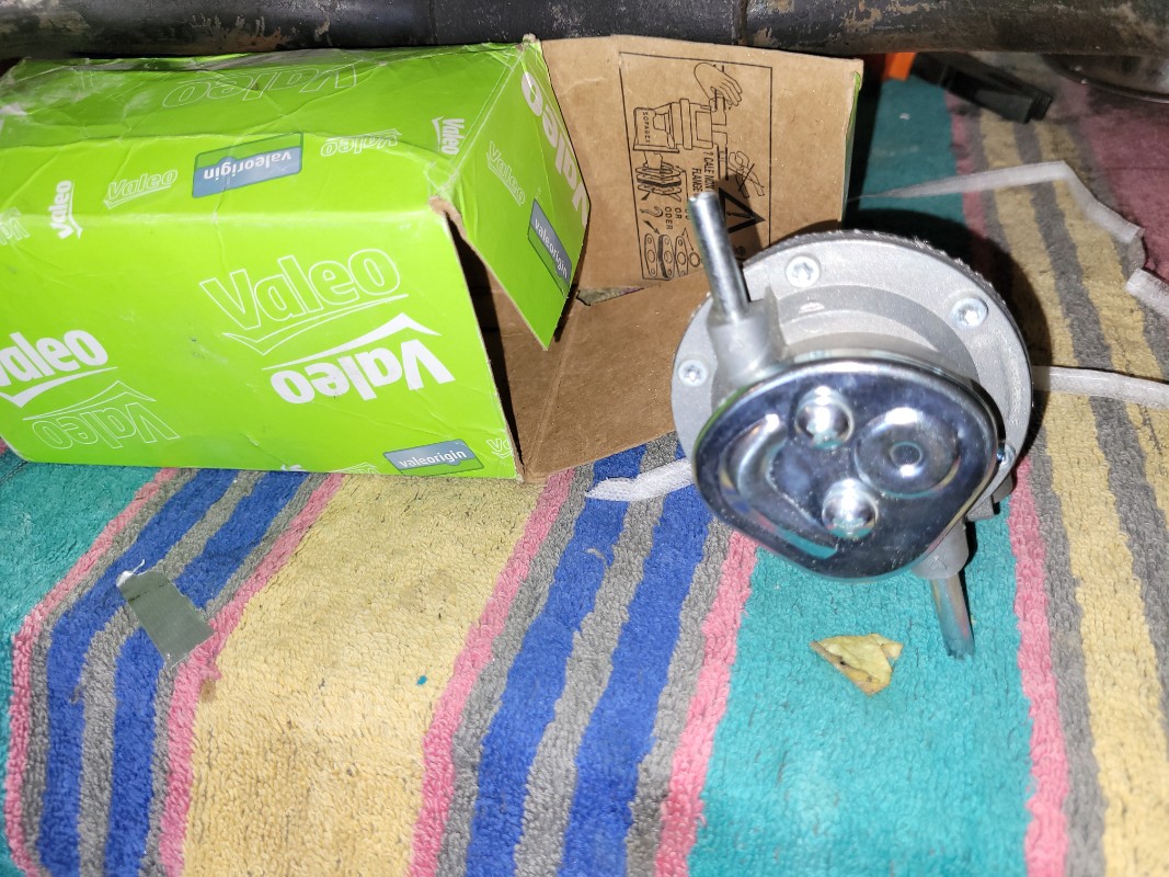

Bien entendu, mon garagiste avait monté la pompe sur l'entretoise est baste, donc il y avait une fuite...
Après avoir regardé le tuto du mcc, j'ai décidé de remonter le tout avec un peu de "Hermetic".
J'avais le choix, nettoyer ma vieille pompe qui est en etat de marche ou la remplacer par une tout e neuve que j'ai en stock
Et bien, j'ai décider de faire confiance à la vieille
Avec du joint c'est mieux
Il est clean ton moteur Eric !
Beau travail, tu as raison pour ta pompe à essence, si elle fonctionne il faut la garder. Pour les joints lunettes, la fuite est minime…
Beau travail, amuse-toi bien :)

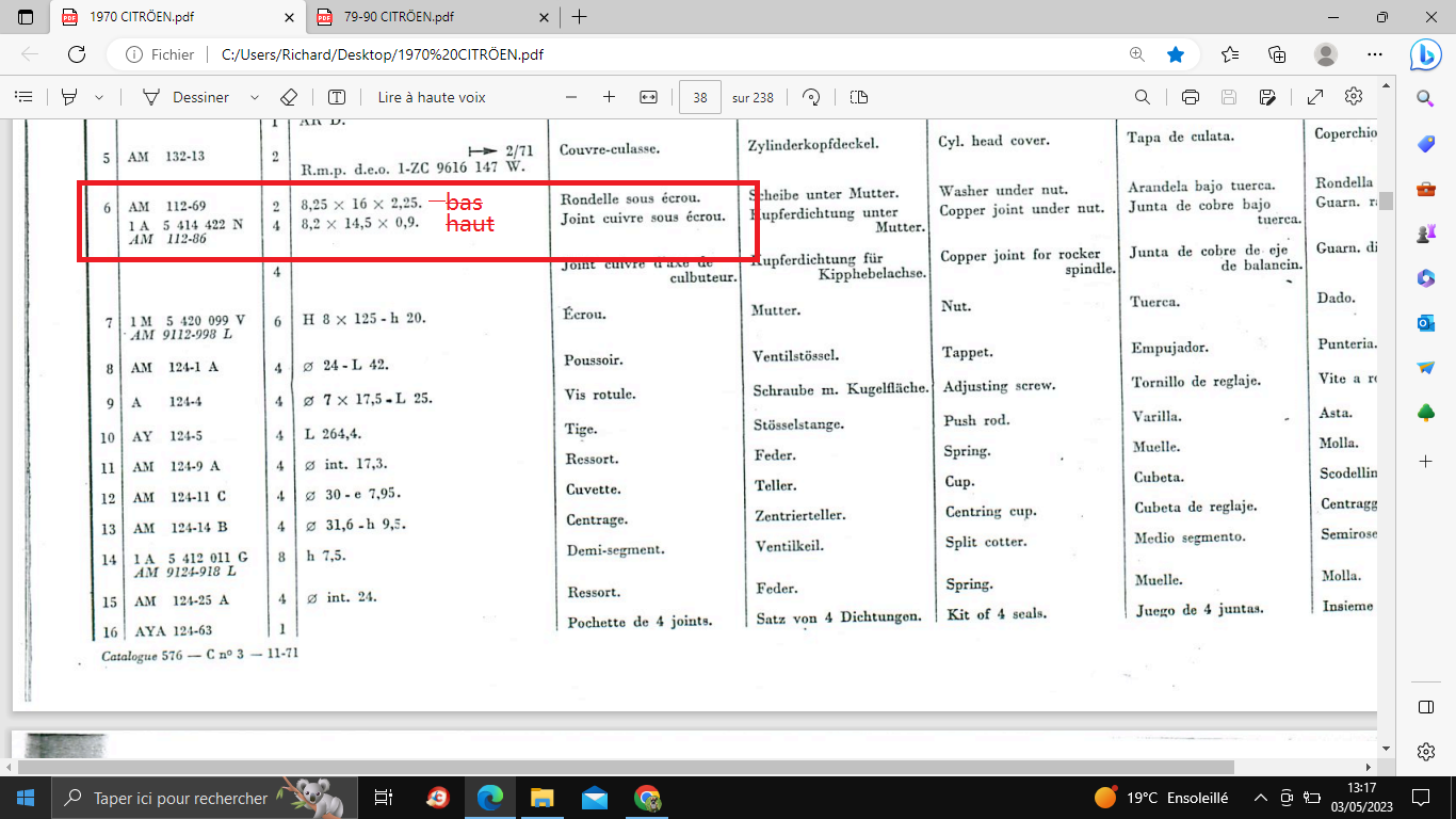

2che-au-LUX a écrit : 03 mai 2023, 11:25 Il ne faut pas les substituer par des rondelles en cuivres, le cuivre est trop mou et va se plier quand on reserre la culasse.
2che-au-lux,
pour toi, les rondelles origine qu'il ne faut pas substituer par des rondelles en cuivre, sont en quelle matière ?
PS : parce que dans les Catalogues des Pièces Détachées Citroën de 1970, de 1972 et de 1991, il est précisé joint cuivre ou rondelle cuivre.

Bonsoir Laurent,
Ta question est très justifiée, en tant que non-francophone je ne me sens pas qualifié de donner des leçons en métallurgie, en langue française. Les rondelles fournies dans les kits ne sont pas en cuivre. Laiton? Bronze? Jé ne sé pa....Par contre, si tu utilises des rondelles en cuivre que tu achètes dans ces boîtes au Castorama, c'est trop mou. Elles se plient quand tu serres les culasses. J'ai fait un moteur ou j'ai mis 2 rondelles de cuivre, et ça a tenu jusqu'au prochain réglage de culbuteurs. Mais j'ai des doutes sur l'efficacité du serrage des culasses si tu tournes dans le mou...alors autant avoir un stock de ces rondelles. Ou tu réutilise les anciennes rondelles, aussi longtemps qu'il n'y a pas de fuite le long des tiges, t'es bon.

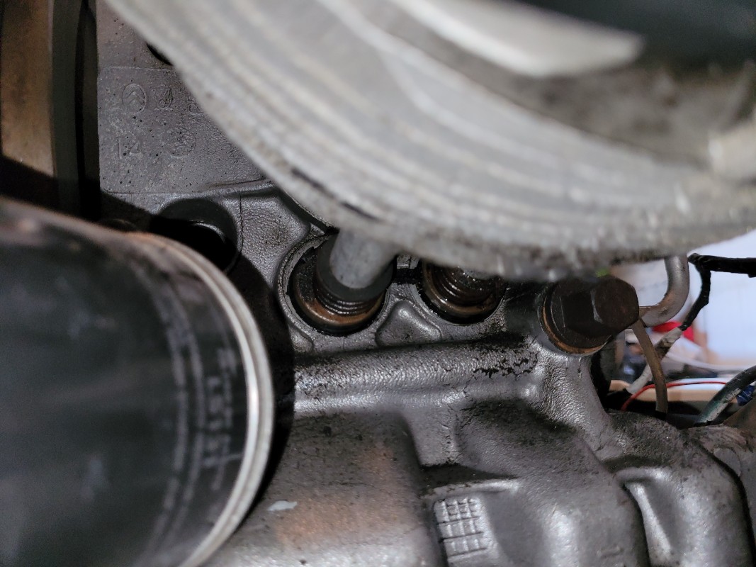

@ Eric, donc tu as dénudé ton moteur, alors c'est vraiment easy d'enlever les culasses et de changer les joints-lunettes.
Tu défais les 3 boulons qui tiennent la culasse, tu retire la culasse tout en t'assurant que tu n'enlèves le cylindre du piston avec, car sinon tu dois re-enfiler les 3 segments du piston dans le cylindre, ce qui est un peu merd*%&e si tu n'as pas l'outil https://www.burton2cvparts.com/piston-m ... 2cv6-o74mm
3 bêtises que tu peux faire:
1. quand tu remets les culasses dans le bloc, assure-toi que les tubes des culbuteurs rentrent bien dans le bloc. Tu dois sentir librement mouvement que te permettent les ressorts des joints-lunettes quand tu enfonces la culasse dans le bloc. S'il y a quoi que ce soit comme contrainte, il faut investiguer. Tu risques de plier tes tubes des poussoirs de soupape. Ceux de Citroen son TRÈS fragiles. Tu peux te faire tourner des tubes plus costauds, mais il faut savoir les poser en les taraudant. Si tu n'as pas cet outil de taraudage, tu peux remettre les tubes avec de la carboglace et beaucoup de Loctite je-ne-me-rappelle-plus-du-numéro, c'est un autre chapitre, mais sache que sur ce moteur, il n'y a pas de problème, il y a seulement des solutions.
2. avant de re-serrer les culasses, remets l'araignée d'admission/échappement, serre là légèrement, puis serre tes culasses avec la clef dynamo.
3. Assure-toi que tu as remis les tiges des culbuteurs avant de remettre la culasse. Ne me demande pas pourquoi je sais tou ça :/

Eric, @ ta pompe à essence: tu peux acheter cette membrane toute seule, et reconstruire ta pompe. Ca vaut mieux que les chinoiseries qu'on nous vends entretemps...

2 - Merci aussi pour la référence des joints de queue de soupape : je prends bonne note !
3 - effectivement, ne pas oublier de mettre les tiges de culbuteurs avant de poser la culasse et les mettre dans le bon sens ....

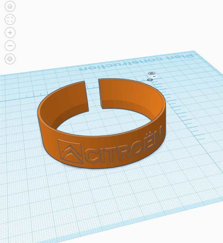

4 - l'outil pour faciliter resserrer les segments et insérer le piston dans le cylindre se refait aussi en impression 3D !

Voilà, commande passée chez Burton, même si j'ai 4 exemplaire de joint d'admission et d'échappement, je préfère les leurs "dits" améliorés.
Hier en faisant un rapide tour du moteur, avant la commande, j'ai vu une goutte d'huile sous le manocontact de pression d'huile :???: vu que j'avais une petite fuite de la pompe qui se trouve au dessus, j'ai été pris d'un doute, donc j'ai acheté un nouveau joint et un mano en plus, comme ça je l'aurais en stock ;)
Bon maintenant, on attend la livraison, qui, je ne sais pas pourquoi, ne s'est jamais bien passée lors de mes derniers achats chez ce fournisseur, je croise les doigts.

Eric13190 a écrit : 05 mai 2023, 07:31 Salit.
Hier en faisant un rapide tour du moteur, avant la commande, j'ai vu une goutte d'huile sous le manocontact de pression d'huile , vu que j'avais une petite fuite de la pompe qui se trouve au dessus, j'ai été pris d'un doute, donc j'ai acheté un nouveau joint et un mano en plus, comme ça je l'aurais en stock
Serais tu un porte-poisse, un chat noir ?
