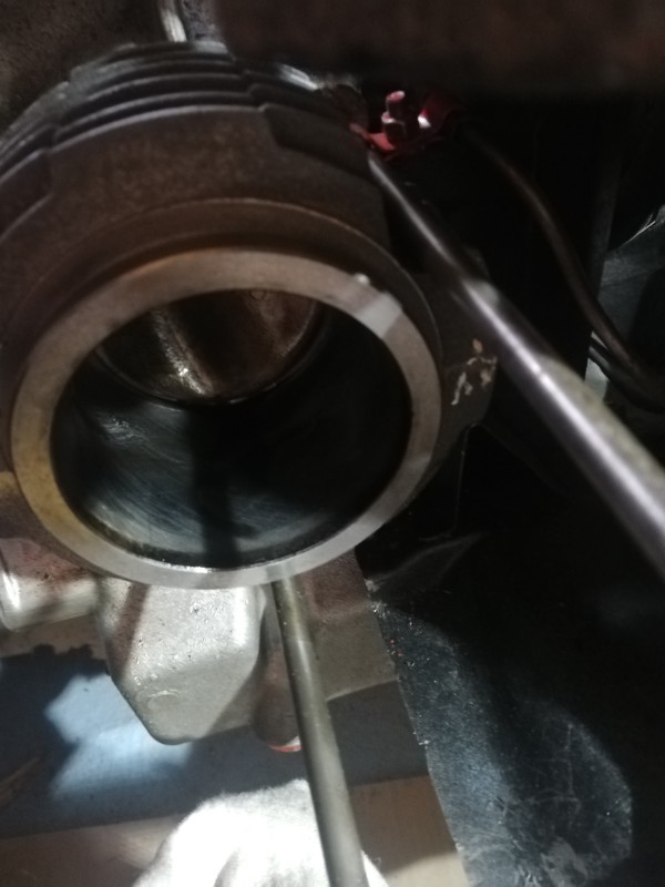

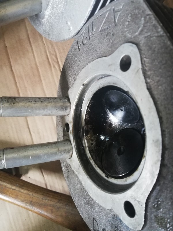

J'ouvre un nouveau post pour vous exposer la situation concernant le moteur de l'AZAM qui fumait beaucoup...Cela remonte déjà à quelques temps !
Tout d'abord une précision importante : le couple cylindre-piston est neuf, ainsi que la segmentation ! J'ai donc imputé les beaux panaches bleus de fumée à une anomalie au niveau des guides et/ou joints de queues de soupapes, j'ai donc refait faire une culasse après avoir changé les joints de queues de soupapes dans un premier temps.
J'en suis donc à remonter cette culasse refaite (guide -sièges et soupapes rôdées) et voilà la situation lors du démontage : Comme vous pouvez le constater beaucoup d'huile après la segmentation !
Absolument pas normal et je suis quasiment sûr que le souci majeur vient soit de la& segmentation qui est neuve je le rappelle, soit du couple cylindre-piston.
Je montrerai quelques photos des prise de cotes des pièces incriminées en espérant que je pourrais avoir vos avis sur la question !
A plus tard pour la suite .

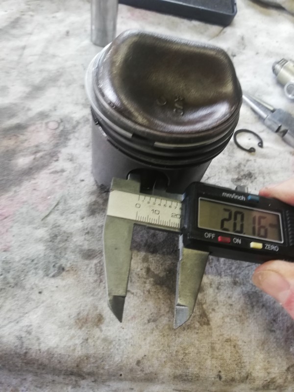

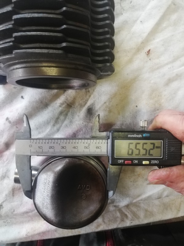

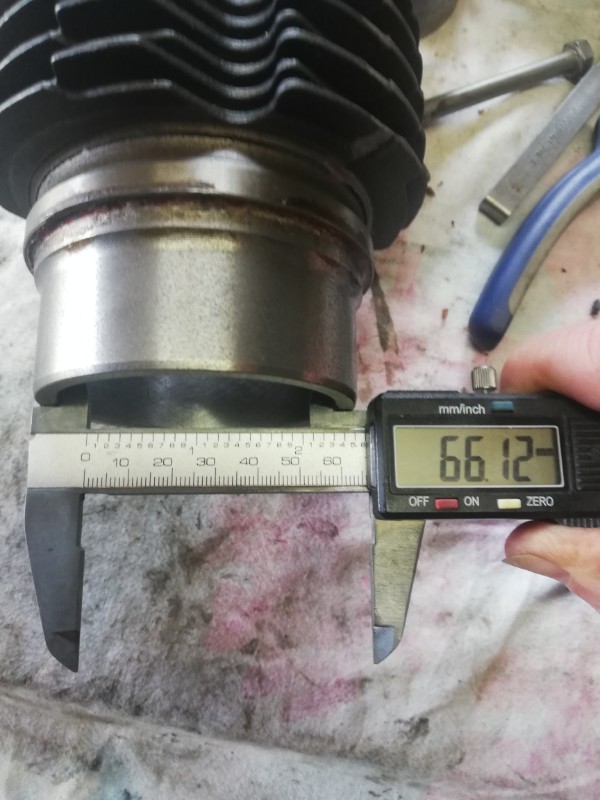

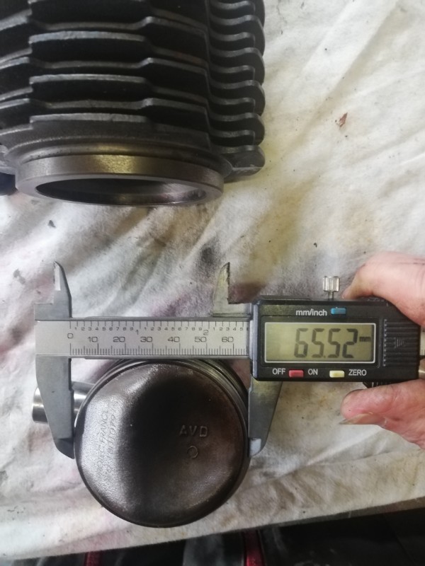

Voilà donc les photos des cotes prises sur les éléments cylindre-piston-axe :
Vous me direz ce que vous en pensez : Je constate un jeu de 62/100ème ? Cela me semble un peu beaucoup ? Non ?

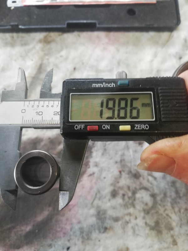

Puis les cotes de l'axe et de son alésage dans le piston : Soit 30/100ème : je ne sais pas si c'est correct...

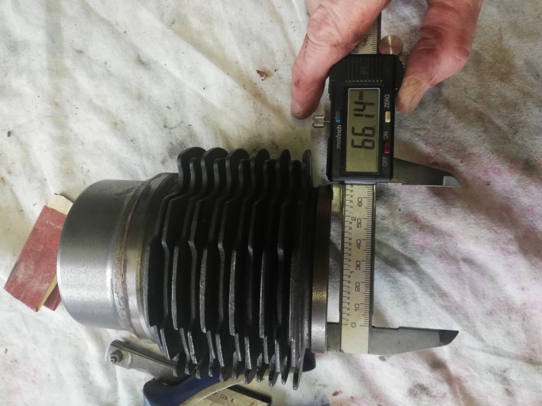

Une dernière cote en bas du cylindre me donne A comparer au 66,14 du haut de cylindre;

Lucky 40,
en métrologie, beaucoup de choses ...
Tu as un dossier complet dans le 2cv Xpert 44, pages 36 à 43, pour le cylindre, le piston, l'axe de piston, les segments (jeu latéral et jeu à la coupe).
Et cela nécessite, sans offense aucune, un matériel différent de ton pied à coulisse électronique chinois.
PS : à titre indicatif, avant l'ère du micron industriel, les ingénieurs de chez Citroën disaient que les deux pièces les plus précises sur une voiture étaient les cylindres de frein et l'axe de piston.
Et AMHA, si tu mesures, 19,89 mm sur un axe de piston, c'est de ton appareil dont je douterai, pas de l'axe ...
PS 2 : même Aprotec, fournisseur de pistons, notamment les Big Bore de chez Burton, recommande de vérifier sur un jeu de segments neufs, le jeu à la coupe.

Tu ne pourras donc conclure qu'en comparant avec les valeurs de l'autre couple piston-cylindre.
Mais pas en absolu. Qu'en relatif.
Normalement, les pistons et cylindres sont appairés en fonction de leur côte d'usinage, donc le meilleur mariage possible ...
Pour la mesure du piston, tu sais que ton piston est conique : il est plus petit en haut, près de la calotte que de la jupe.
Et ton piston est elliptique, il est plus petit sur le diamètre perpendiculaire à l'axe de piston.
Tout celà pour que lors des températures d'utilisation quand elles sont obtenues, la dilatation permet une concentricité optimale.
Et en plus son axe est déporté par rapport à sa médiatrice (de 1 mm) d'ou le sens de montage à respecter avec la flèche dirigée vers l'avant.

La seule pièce qui me manque c'est un comparateur d'alésage. J'ai un micromètre. Je vais donc aller voir un garagiste tout prés de chez et voir avec lui en lui emmenant le cylindre et le piston...Il devrait avoir ce comparateur d'alésage normalement...Lolodubalaou a écrit : ↑24 avr. 2023, 22:48 Tu ne pourras donc conclure qu'en comparant avec les valeurs de l'autre couple piston-cylindre.

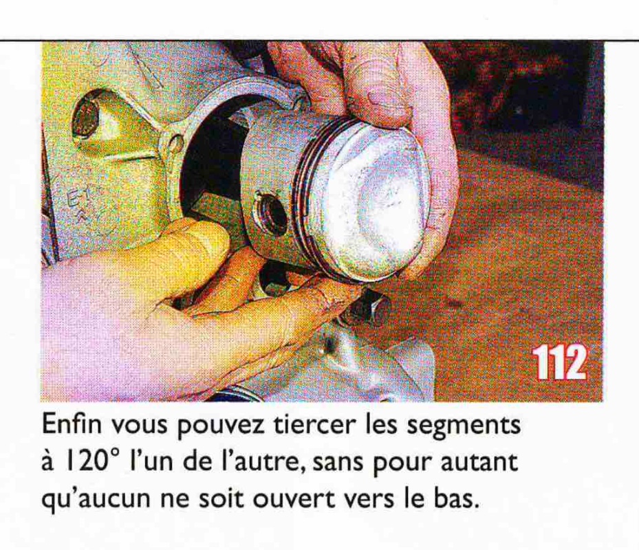

Je pose aussi la question : avais tu tiercé tes segments ?
120 degrés entre chaque coupe, pas de coupe en bas et pas de coupe en face de l'axe de piston.
PS : très bon article de Jean-Marc Schmidt, toujours dans le 2 cv Xpert 44, pages 30 à 35 sur les pistons et cylindres !

Je suis donc allé voir mon atelier de rectification , verdict :
Cylindre ok, sans ovalisation, normal il est neuf, cote mesurée 66,02 mm
Piston complètement hors cote et un peu ovalisé , cote mesurée 65,74 mm soit un jeu de 0,28 mm ! Les jeux à la coupe des segments sont à faire peur !
Segment de feu : 0,40, c'est la limite
Segment d'étanchéité : 0,55, pas bon
Segment racleur : 0.75 vraiment pas bon !
Le pire c'est que j'ai retrouvé la facture d'achat qui date de juin 2018 et qu'à l'époque j'avais voulu assurer le coup en passant la commande dans un atelier AD Distribution !
Le kit vient d'Aprotec !
Du coup, je vais devoir changer , à minima, les deux pistons pour qu'il soit équilibré et j'espère pouvoir conserver les deux cylindres...
Je comprends mieux maintenant pourquoi elle fumait tant !
