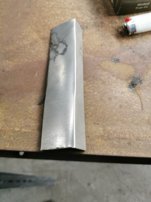

donc j'ai commencez a souder voir que 2 photos
mais le soleil est la chaleur aussi
donc j'ai arrêté pour peintre (photos demain )
si ca vous intéresse toujours :???:

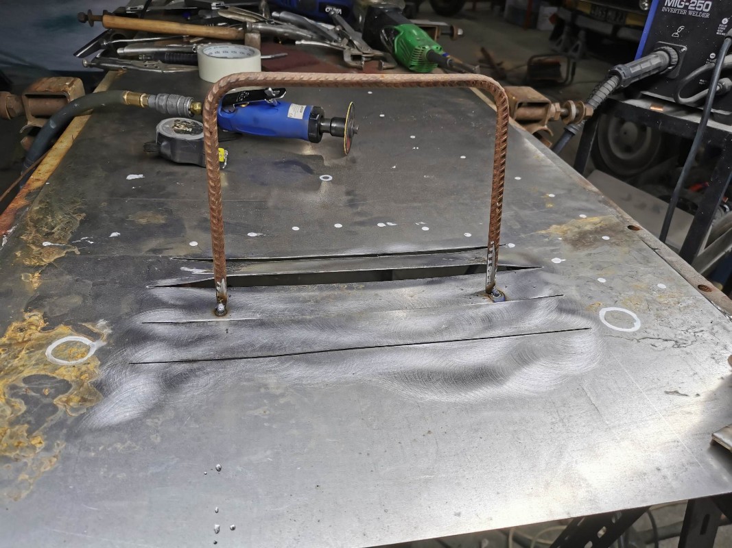

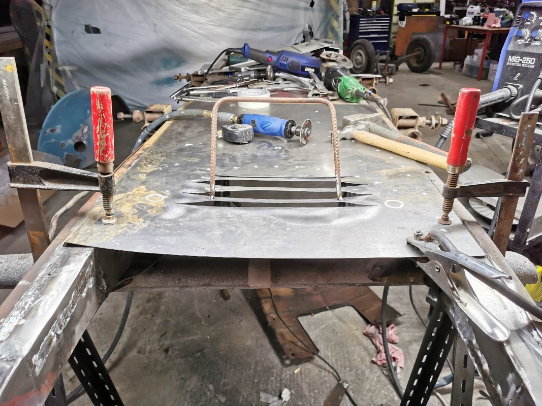

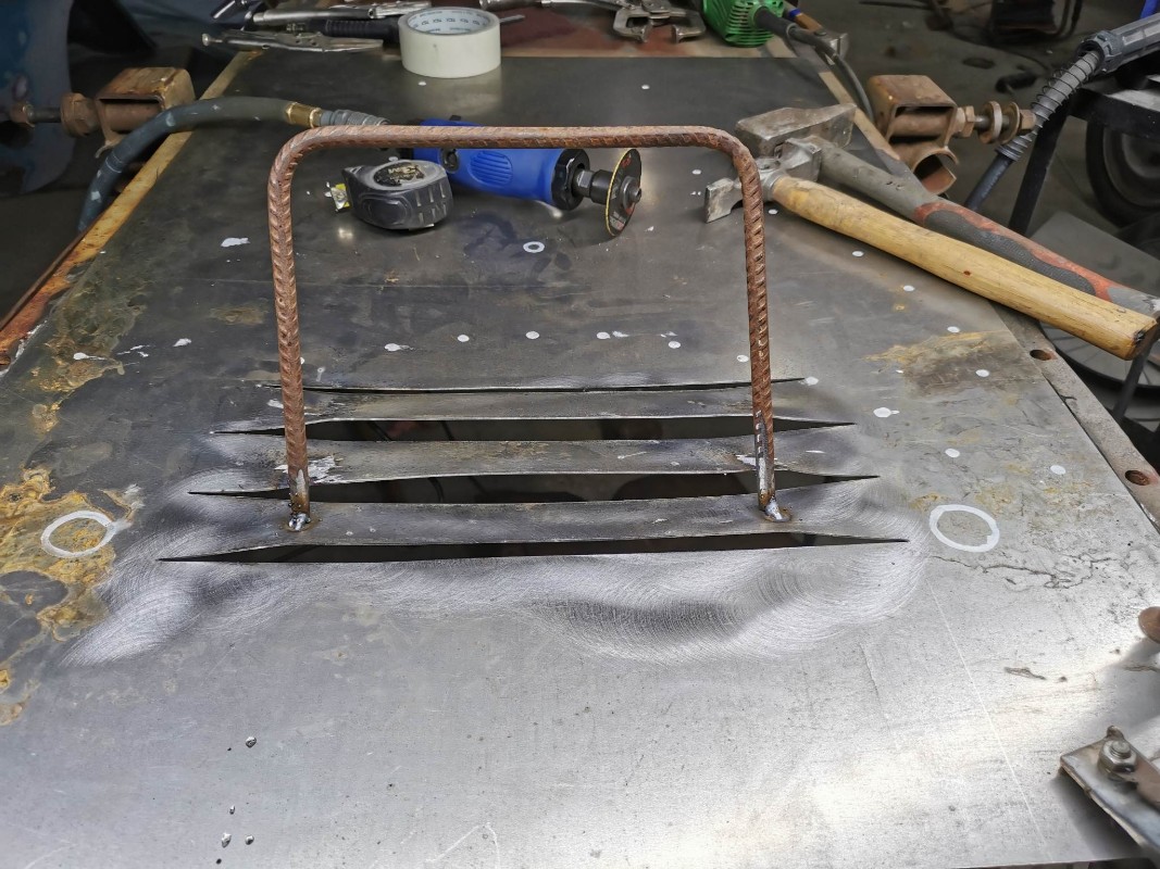

alors aujourd'hui
petite réparation sur le brancard droit voir photo d'hier la tôle me plaisez pas donc je l'ai changer
et après on attaque les alvéoles CHARLYSTONE c'est pour toi çà
donc je pris l'ancienne tôle que j'ai remis a plat et posée sur la nouvelle que j'ai attaché avec des pinces étaux
traçage des courbe au niveaux des points de soudure et traçage du l'enlacement de la tôle de renfort courbé et traçage des alvéoles
percé tout les points de soudures
percé le trou centrale et les 2 gros trous de chaque coté de la tôle
découpe des alvéoles et nettoyage des bavure de découpe avec une mini ponceuse a air 75 mm
fabrications des alvéoles je me suis servi d'un fer a béton pour faire l'inclinaison ( j'ai preferé faire comme çà car si on soude que 2 bout a chaque extrémité on aura pas le même tirage d'un coté que de l'autre ) que je soude sur chaque alvéole et je dessoude après avoir la forme et je recommence sur les autres
et mis en place de la tôle soudure de partout et j'ai commencé a le meulage
voilà c'est tout pour aujourdui

Bien joué pour les ouïes, astucieux :pouce:

Merci Nono, excellent tuto, :pouce: ,très bonne astuce la barre torsadé et soudé, un vrai travail de pro, cela va beaucoup m'aider,
