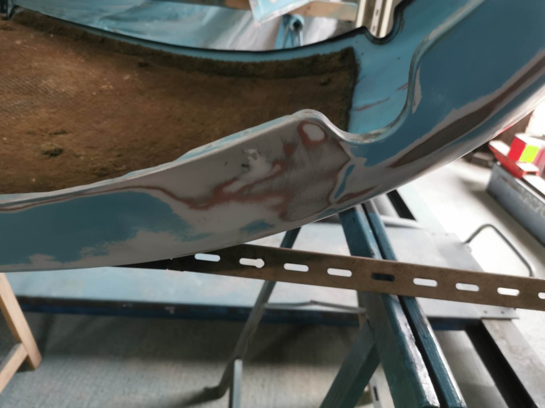

après ponçage du capot par Mme un trou est apparu (je la soupçon de faire des trous express )
donc petit point de soudure sur le trou meulage mastic et apprêt
aile avant gauche pareil fendu au milieu et a la fixation du bas donc re point de soudure meulage mastic apprêt

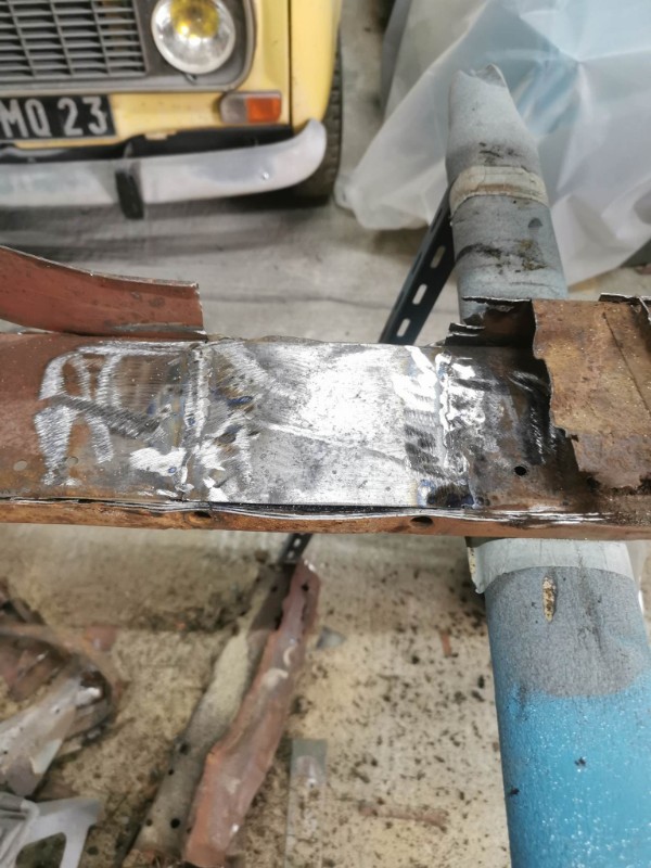

je démonte le pc arrière sur le châssis car il y a un petit problème sur le brancard arrière gauche voir photos j'essaie de faire le maximum de photos mais il me faudrait un photographe
donc découpage de la tôle pourri fabrication d'une tôle j'ai percé 2 trous plus loin pour faire une soudure bouchon pour tenir la tôle remis soudage meulage et traiter convertisseur de rouille ecar

donc j'attaque le châssis sans l'essieu avant on voit mieux je laisse parlez les photos bein c'est mort pour le 06 mai 2023 vu l'état donc au boulot
découpe de la traverse frein a main et de la tôle de renfort courbé
oui je sais il faut changer le châssis il est mort ( celui qui me paye et me fait livrer un châssis neuf promis je le monte ) car moi mes moyen ne me permet pas de mettre 900 € donc j'attend vos propositions :D
donc j'ai décidé de le refaire découpe des tôles partiellement dessus dessous au niveau de la fixation de l'essieu avant droit la tôle est pourri donc j'ai découpé remis une tôle souder meuler et remis un renfort voir photos ( pour info j'ai déjà fait cette réparations il ya une trentaines d'année sur des méharis et ca a jamais bouger j'en avait restaurer 10 a l'époque )
après j'ai combler les petits trous qui était sur un renfort intérieur ( point de soudure au semi auto avec une plaque de cuivre derrière pour faire écran c'est pour évité de percé la tôle et meulage des soudure )
