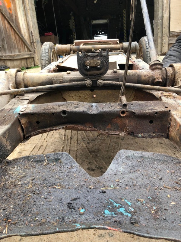

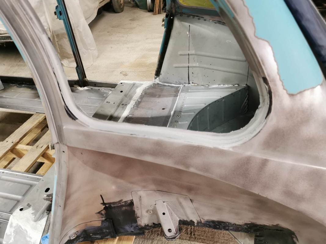

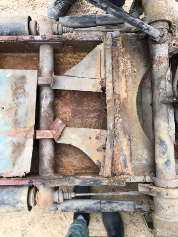

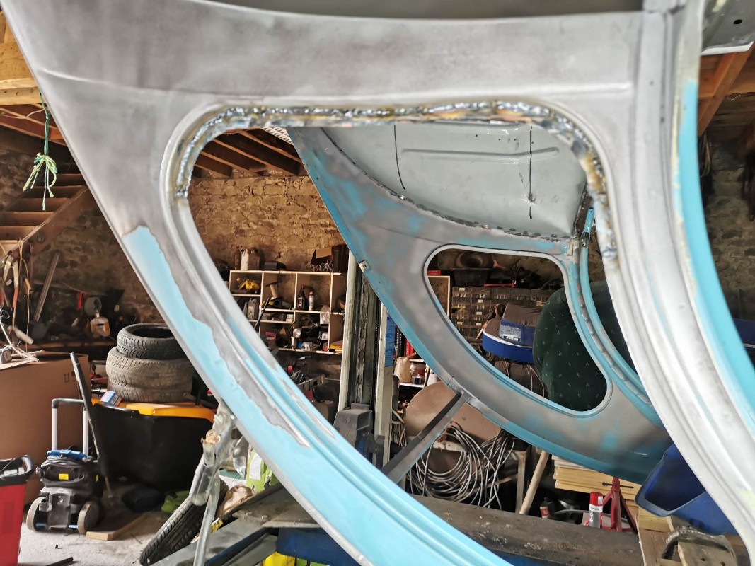

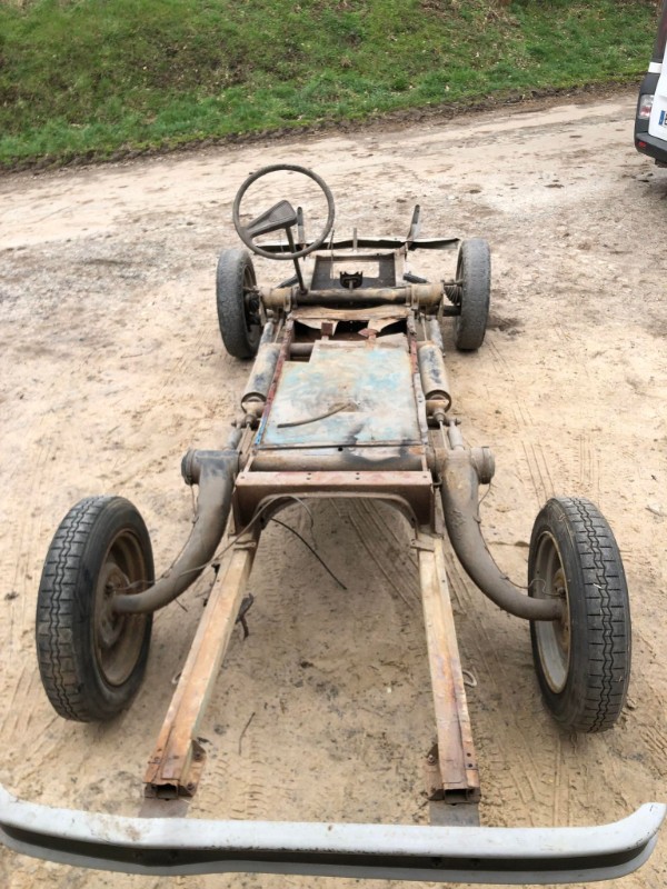

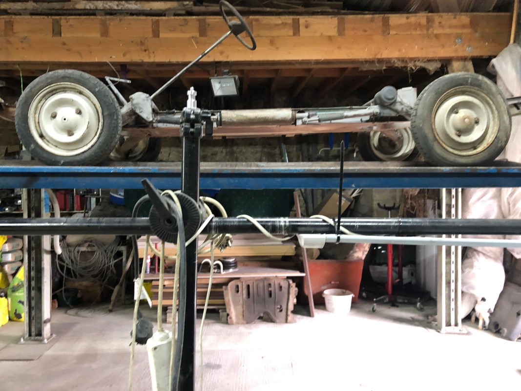

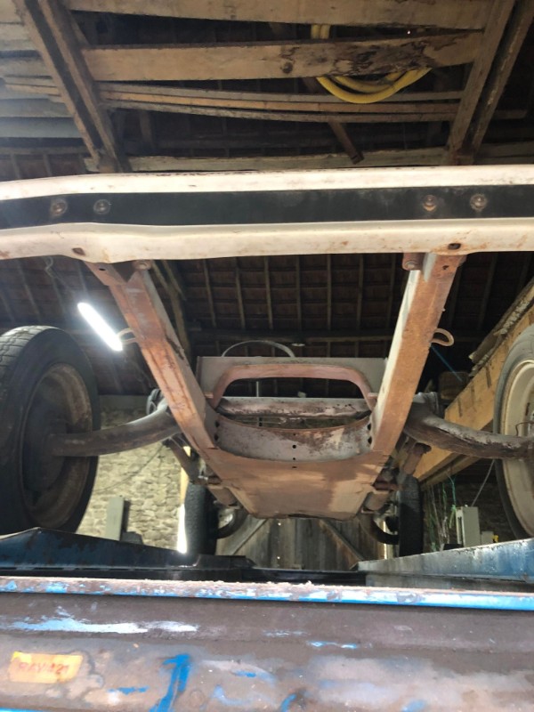

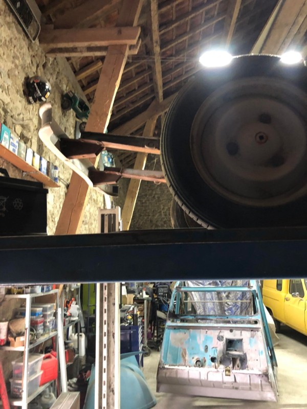

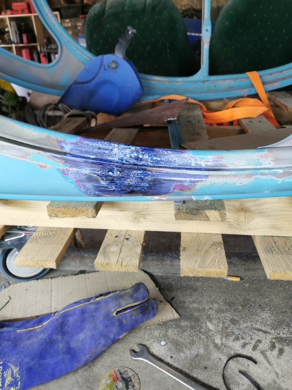

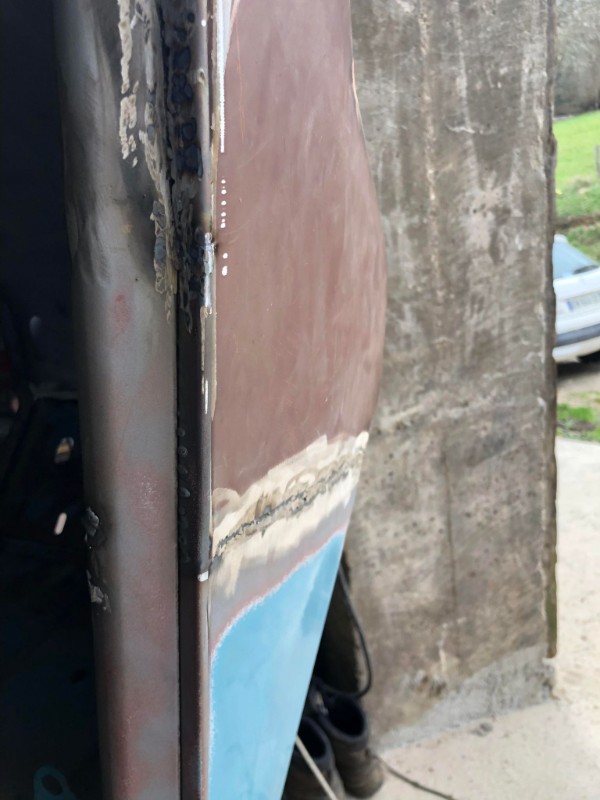

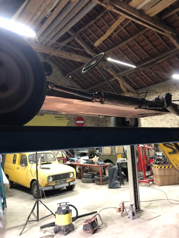

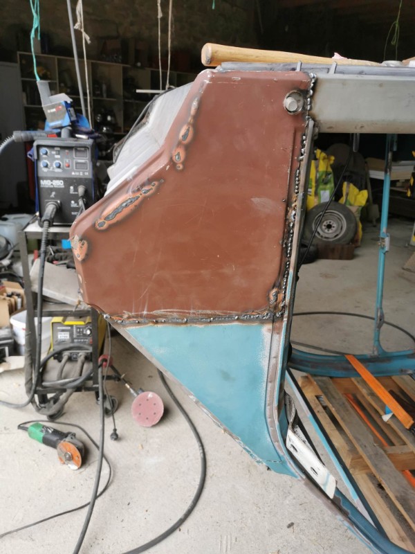

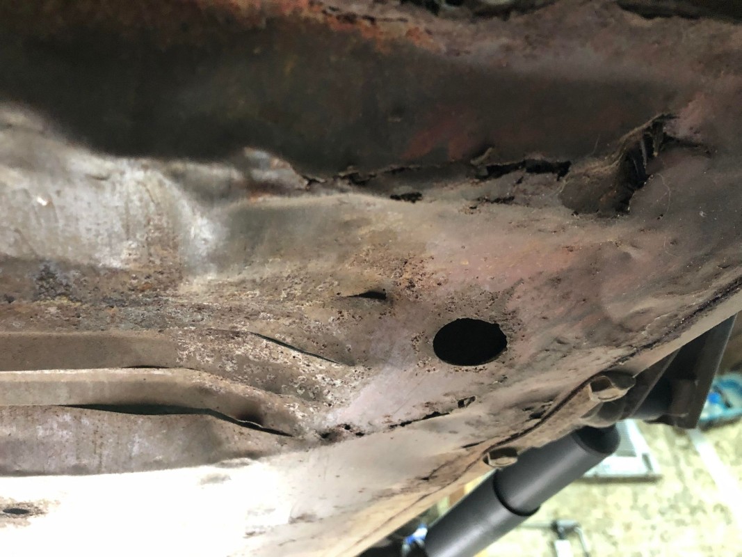

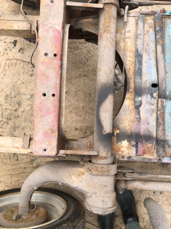

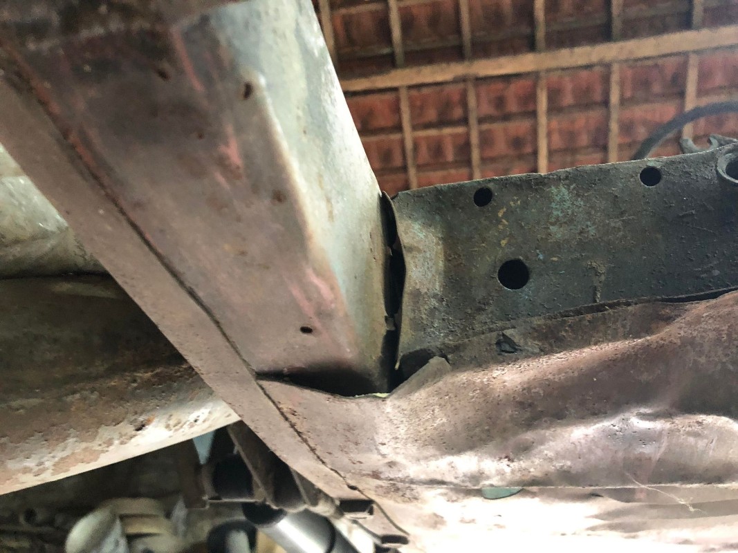

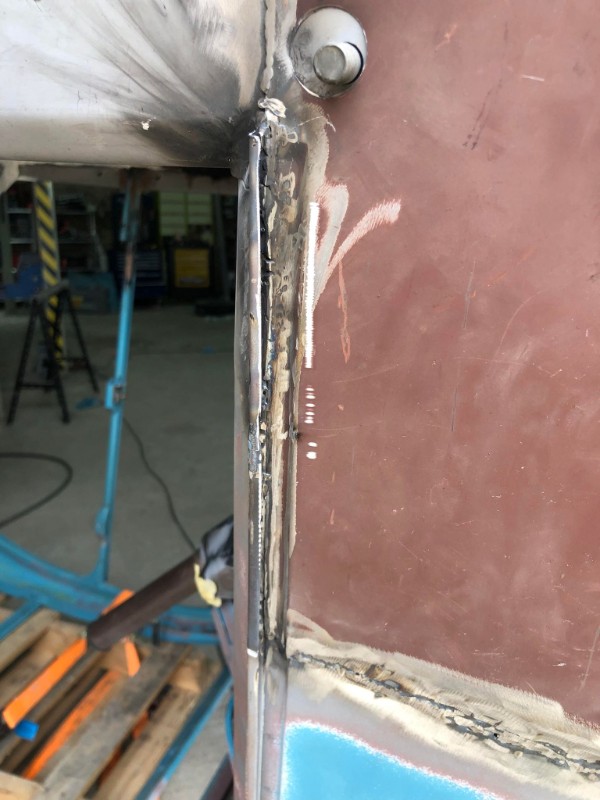

alors journée termine avec un passage a le 2 cv 6 je precise lol
mon semi auto commence a merder un peu il se deregle tout le tems enfin pas grave
donc en gros
terminée les soudures du plancher j'avais pas fini mais comme la caisse et a l'envers c'est plus facile
j'ai souder les tôles avant des ailes et masticage d'un coté reste plus que la finition
la gouttière un morceau pourri donc j'en ai refait un
et je me suis aperçut que le plancher droite été pas bien il remonter un peu donc découpe de la soudure est remise en place du plancher et soudure
traitement convertisseur de rouilles
voila pour aujourd'hui

Une question: la soudeuse à point n'est pas obligatoire pour restaurer une deuch?!
Quelle est la technique de soudage pour s'en passer (juste avec un semi auto) ?
Bravo pour le travail effectué!
paphio
Ca me donnerait presque envie de recommencer..!!!
paphio
- Filofax
- Messages : 1745
Re: restauration 2cv6
Le bouchonnage.
Question soudure, c'est pareil, amis ça prends plus de temps et il faut meuler les soudures pour faire propre.
Si ta une soudeuse par point, tu gagnes beaucoup de temps et tu es conforme à l'origine.

pour la technique du soudage par bouchonnage Filofax a répondu mais actuellement très peu de carrossier font la soudure par point maintenant beaucoup le semi auto sinon tu as le collage des éléments WÜRTH sont très fort sur ce point j'en ai utilisé c'est impressionnant
NONO23
- Messages : 9624
Le collage des éléments
sans soudure... tu peux nous en dire plus, je ne connais pas du tout.

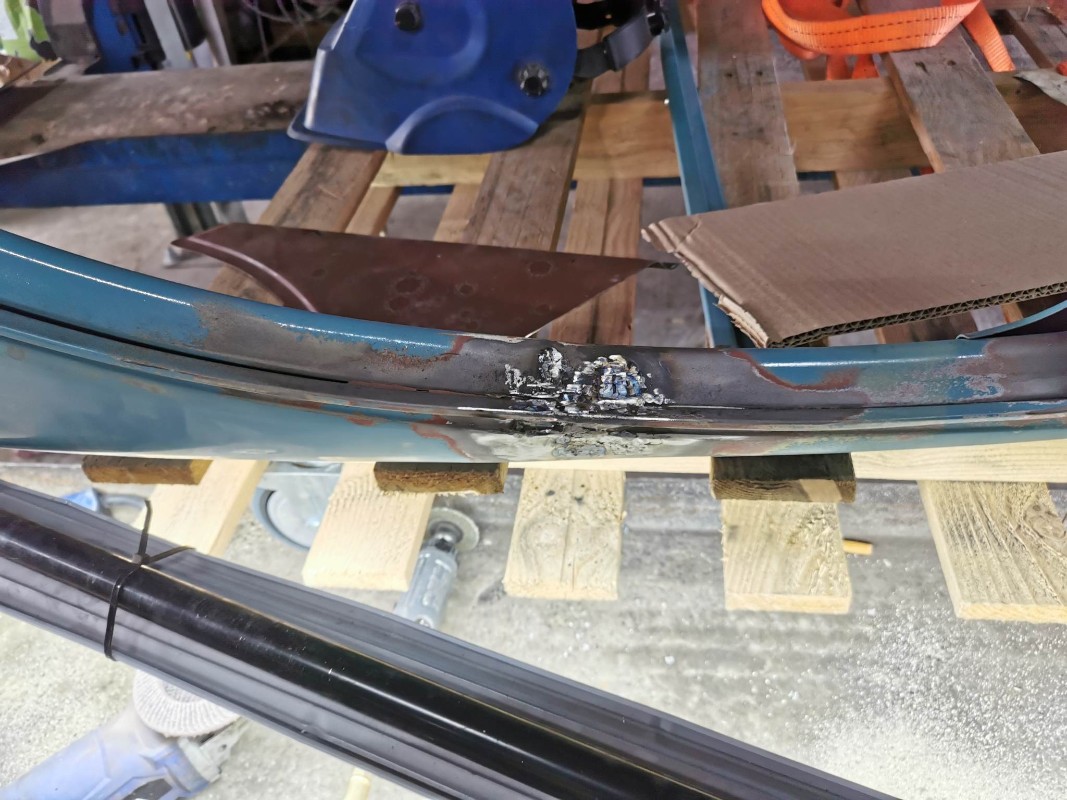

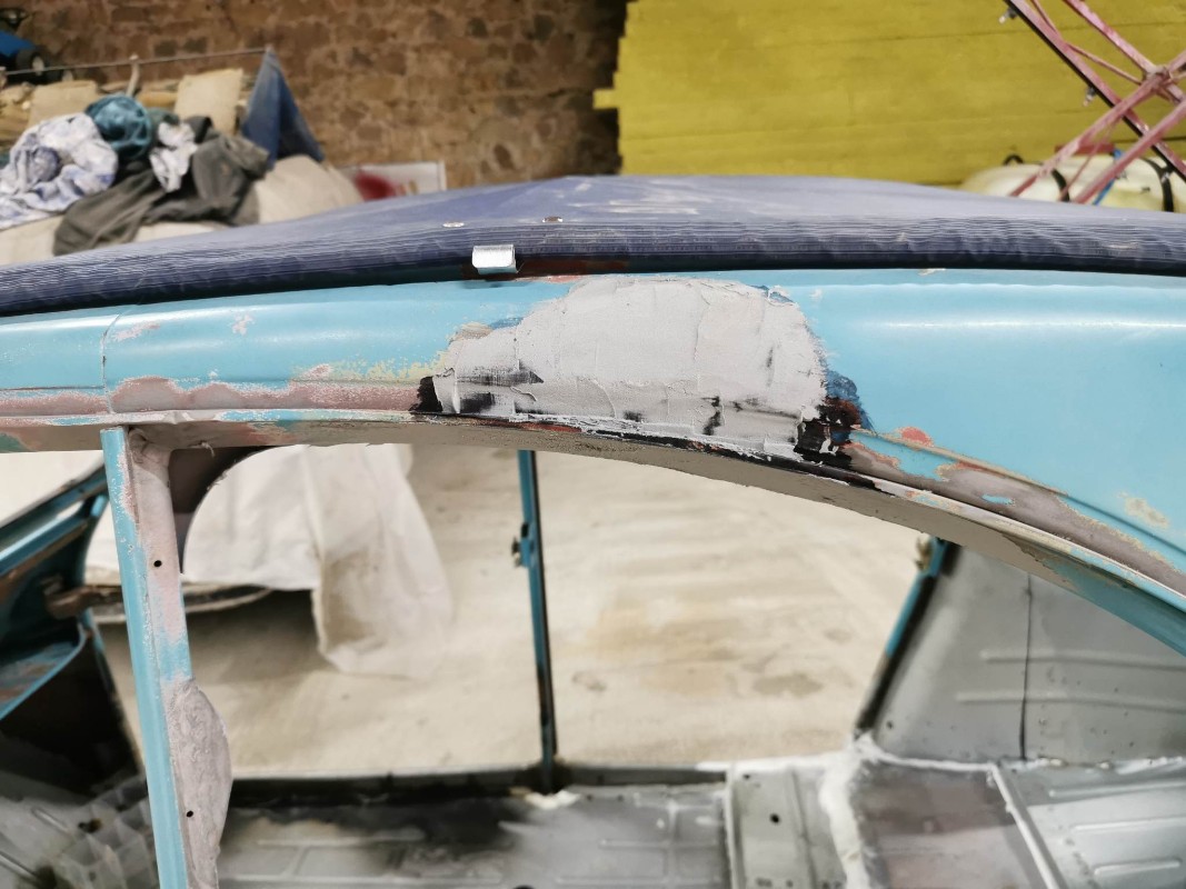

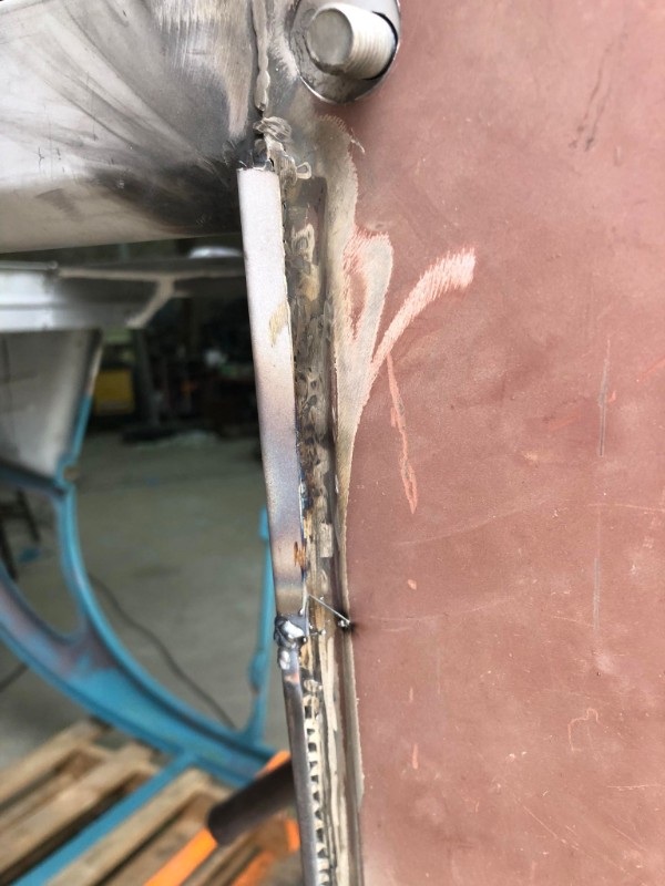

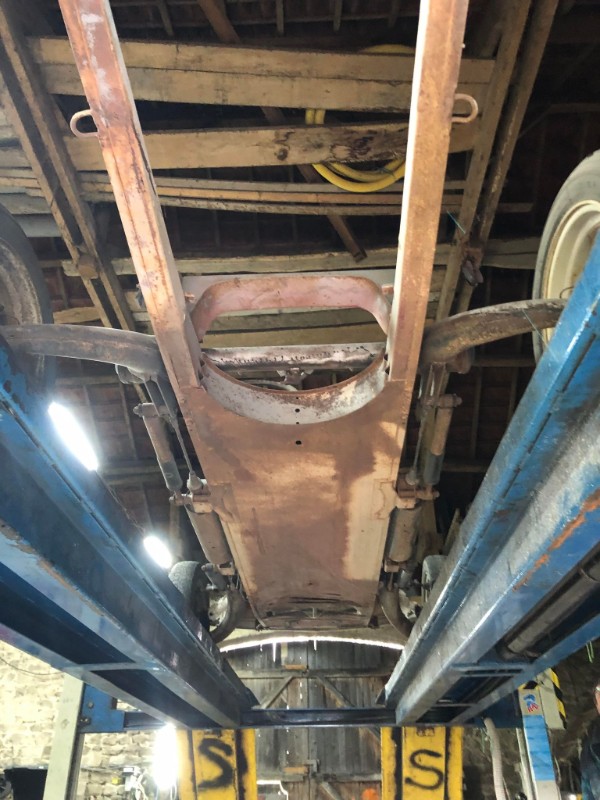

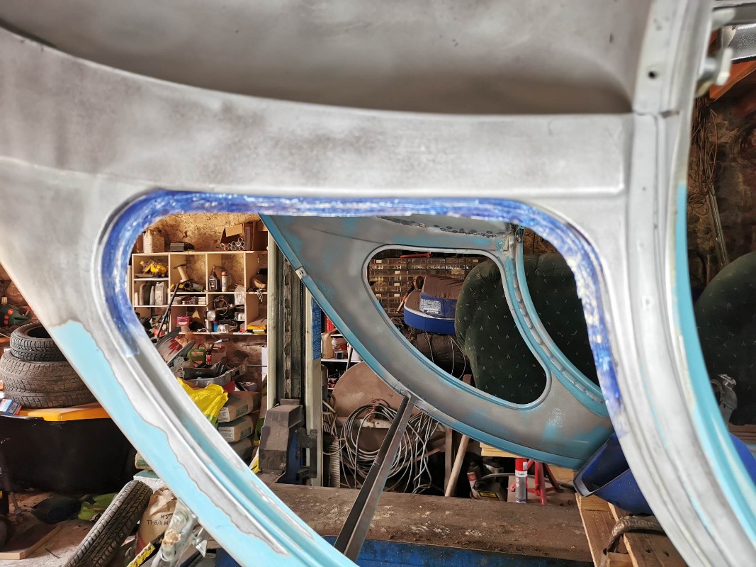

petit tour au garage vers deuche youyou
donc aujourd'hui bein obliger d'en faire un peu
réparation du montant haut niveau porte arrière et support de vitre arrière
et traitement convertisseur de rouille ECAR-ERC100 bien sur
prochaine étape demain

c est un nouveau procédé qui a déjà quelle année
qui remplace presque toutes les soudures surtout celle difficile mais il faut faire un peu de soudure quand même c'est étanche a ce niveau rien a redire mais il reste quand même des soudure de maintient a faire
beaucoup utilisée a l'heure actuelle par les constructeur cas elle a pas besoin de consommation de courant comme une pointeuse mais il faut une pistolet uniquement pour cette procedure qui coute environ 400 euros minimum sans compter les cartouches soit pour nous trop chère encore
on l'utilise comme un colle néoprène on dépose un cordon sur chaque éléments et après on assembles ca tient bien après dans le temps je sais pas j'en ai utilisée en compétition entre 2 courses pas le matériel pour souder au circuit
voila
mais pour moi rien ne vaut une belle soudure
meme si tu ne fait pas un beau cordon la soudure c'est du solide

Pour compléter, en usine il y a différents types de produit, dont la colle 'structurelle'.
Dans ce cas, on applique les procédés de collage par tiets, ou de soudocollage :
- collage par tiret : on met de la colle entre les points de soudure
- soudocollage, on fait les poits par dessus la colle.
La première technique permet d'éviter les hottes pour aspirer les vapeurs.
La seconde est plus performante : les points de soudure tiennent mieux et on a une meilleure liaison.
Le but deces procédés de collage et d'augmenter la raideur des assemblages, la tenue, et de diminuer la masse.
Sur une voiture modérne, les longueurs typiques vont de 15 à 130m de cordons de colle (en fonction des usines de production et des performances attendues...).
J'espère que ça répond aux interrogations !

salut
démontage moteur boite surprise la traverse du support de frein a main tordu pourtant ya une facture en 1979 de cette réparation soit le proprio a recommencer a passez au même endroit pour la retorde ou sinon le carrossier a facturé sans réparé enfin bref ( le proprio allez voir les oiseaux avec la 2 cv soit disant que des que la 2 cv arrivée les oiseaux venez vers la 2 cv )
sablage tu châssis par dame Bea
pour moi j'ai refait les mastic au niveau de la vitre arrière et du montant pas poncer 1 er passage au mastic
puis j'ai resouder au niveau du montant de pare brise point par point pour comblé les trous
voilà c'est tout pour aujourd'hui
ha si j'ai nettoyer l'atelier aussi
NONO23
- Messages : 17165
Ha oui, la traverse a "un peu" morflé !
Le rangement et le nettoyage de l'atelier, ça aussi c'est important sur un chantier.

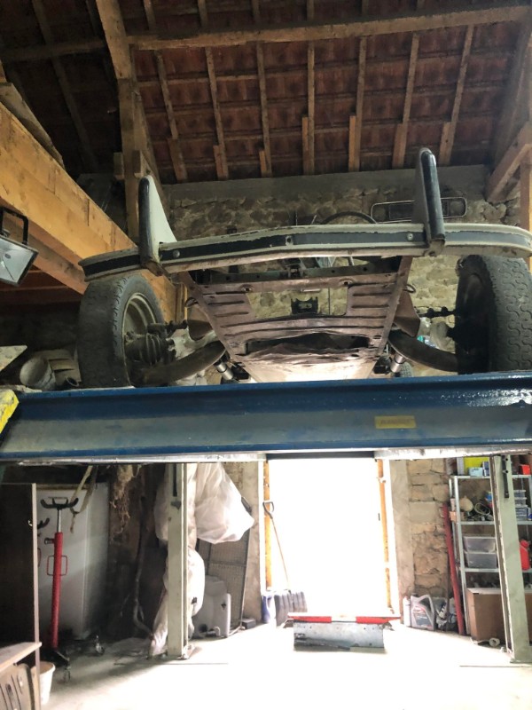

allez petit passage du châssis sur lr pont pour voir les dégâts
bein c'est pas beau
pot de suspension trouée
pole inferieur troué
bref si quelqu'un connais des suspension a vendre je suis preneur
idem si quelqu'un connais ou trouvé la tôle ventilé du dessous
bein c'est pas beau
NONO23
- Messages : 7187
Bonjour ont dirait que ton châssis a reçu pas mal de chocs
- Messages : 9624
Quelle est ton intention? Réparation? Changement?
