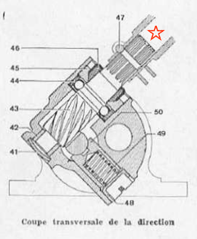

J'ai tenté de démonter mon volant de dyane et comme un BLai.... j'ai laissé tombé une vis avec sa rondelle à l'intérieur du tube de direction.brrrr
J'ai réussi à récupérer la rondelle avec une tige aimanté mais impossible de récupérer la vis. Je ne voudrai pas démonter la colonne ... trop de démontage ces derniers temps.
Je n'arrive pas à me rendre compte du risque à laisse la vis dans le tube ?
Normalement l'extréminté du tube opposée au volant doit être obstruée par la tige cannelée fixé sur la crémaillère. Donc cela ne devrai pas générer de blocage de la direction ??
Qu'en pensez-vous ?
Car si aucun risque je laisserai bien la vis au fond ???
Merci de vos retours et aides sur le sujet.

Gra,
si je comprends bien, ta vis est là (étoile rouge) :
Que veux tu qui lui arrive ?
PS : sinon, tu colles un petit aimant au bout d'une tige filetée et tu vas à la pêche !

C'est vrai qu'avec un schéma, c'est bizn plus clair

Bonjour Gra, c'est bête se qui t'arrive, c'est l'une des 3 vis qui fixe le volant, en principe on l'a retire avec une tige aimanté ,la prochaine fois, et que ça serve aux autres, il faut mettre un chiffon,quand tu aura retiré le cache de volant, dans le tube du volant,

Ca confirme ce que je m'étais imaginé, sans en avoir la certitude ...
Du coup, la vis bloquée, tournera avec la colonne, comme si le tube était plein.

Bonjout à tous et merci encore pour votre réactivité. C'est vraiment agréable de voir qu el'on peut compter sur cette communauté !!!!
Oui le schéma correspond bien à ma problématique. C'est bien ce que je pensais. Normalement rien de grave.
Le plus débile dans l'histoire (ne m'insulté pas svp :::::
. Parce que je n'arrivai pas à récupérer la vis avec l'aimant et que mon aimant était plus un peu puisssant .... j'ai délibérémment laissé tomber une 2ième vis pour valider la reprise avec l'aimant et ainsi valider qu ela première vis était tombée car rondelle récupérer et j'avais donc un doute sur le fait que la 1ere vis soit tombée.
Conclusion : je n'arrive pas à récupérer la 2ième.
Je vais tenter avec un Aimant plus puissant ....et envoyer une petit caméra si je peux.
Mais normalement comme le schéma le montre les vis n'entrent en contact avec aucun engrenage donc je pourrai en effet les laisser ......

Ta vis doit être bloqué, elle est de travers, tape avec une clé ou un objet métallique sur le bas de la colonne pour la faire bouger, et réessaye avec ton aimant de la retirer

Attention que l'aimant trop puissant ne vienne pas coller au tube et ... reste coincé dedans.

C'est bon j'y suis arrivé !
yes !!!! tige avec aimant scotché au bout !
