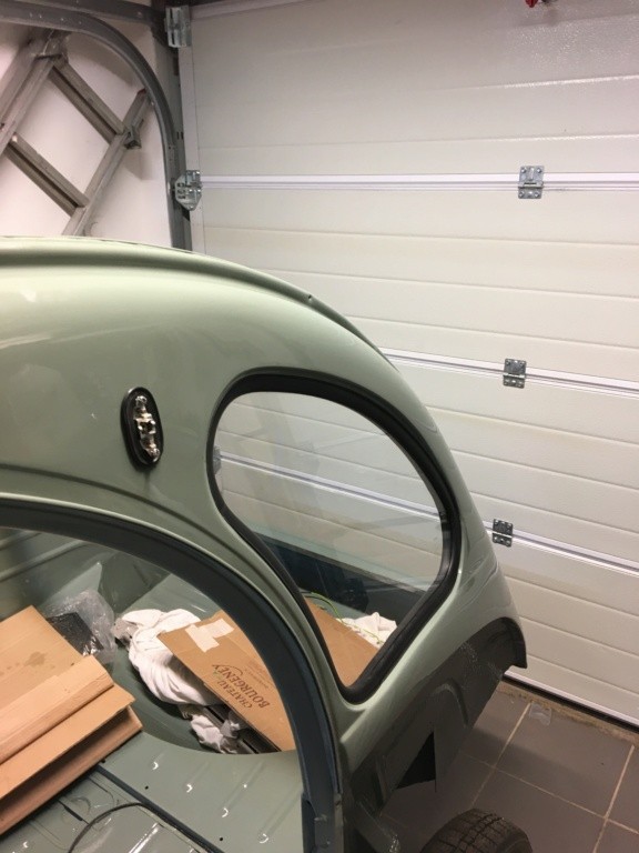

Re: renovation 2cv aza de 1969

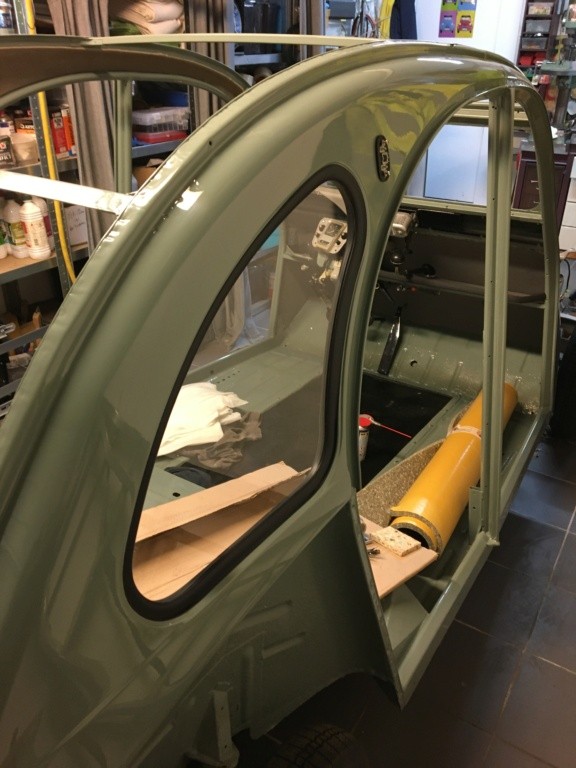

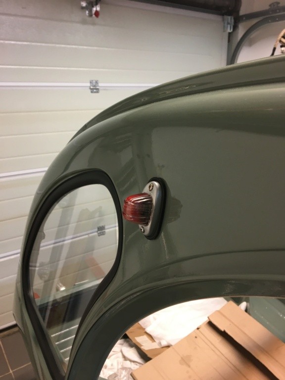

comme je ne supporte pas de rester sur un échec, j'ai remis ça ce matin pour les vitres de custodes et j'ai enfin réussi a faire rentrer ces pu.....s de vitres de custodes dans leurs logements et avec les joints neufs en plus !!!!
l'astuce a été de mettre du produit vaisselle également dans la feuillure qui reçois la vitre pour lui permettre de bouger un petit peu pendant la mise en place. avant comme elle est super serré la vitre ne pouvait absolument pas bouger !! et en plus j'ai été obliger de forcer comme un bourrin sur la vitre en périphérie du joint pour que cela veuille bien rentrer .je me suis exploser le bras a faire ça !!.

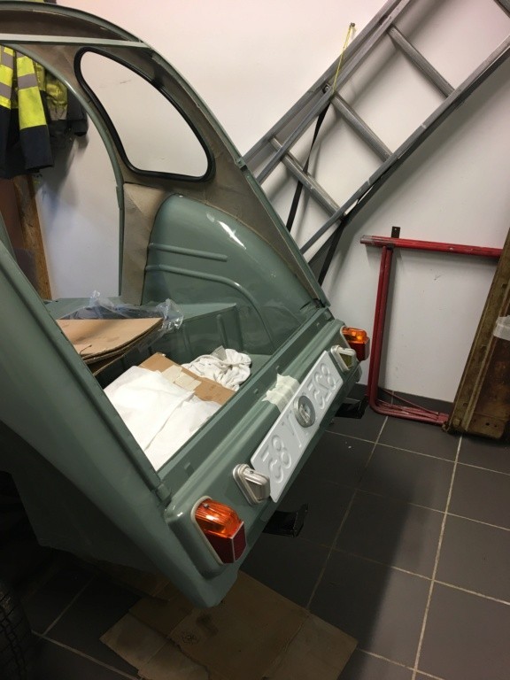

après ça pour me détendre , je lui ai remis des yeux et je me suis également occupé de sa face arrière et les petits feux de stationnement en fin d’après-midi j'ai eu un petit coup de stress lors de l'essai de l’éclairage , tous fonctionnait sur ma planche (voir les posts précédent pour la rénovation du faisceau ) et la quand je mettais les clignotants en même temps que les codes ils ne voulaient pas fonctionné par contre quand je coupais les codes nickel ??. en fait cela venait de ma batterie .c'est une batterie neuve d'y il a 2 ans mais comme elle a très peu servi depuis son achat j'ai peur que les petites charges que je lui est fait n'est pas suffit a lui faire croire qu'elle était sur une voiture ....je doute de sa survie d'ici peu . bref un coup de chargeur et l’éclairage a repris du service normalement .

- Messages : 17367
Bonne nouvelle pour les joints ! Dorénavant, on sait que badigeonner de liquide vaisselle fait partie des adaptations possiblement nécessaires pour les joints !!
- Messages : 7431
Bonjour, le mieux c'est de monter les vitres avec de la graisse pour pneu, le liquide vaisselle va bien aussi, car ont a tous ça chez soi

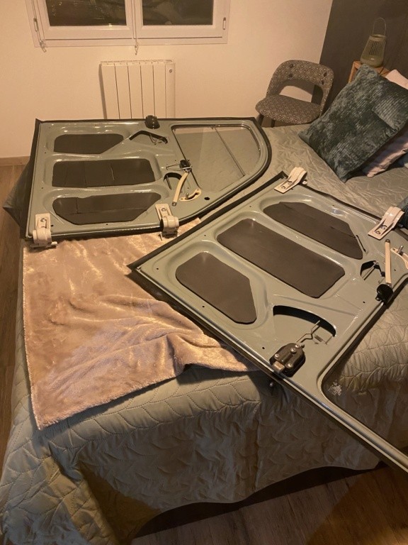

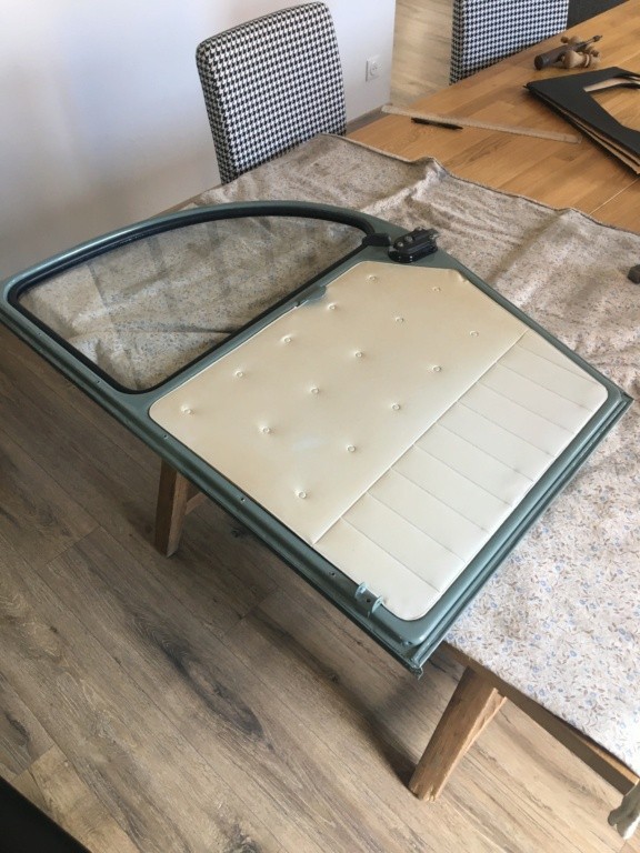

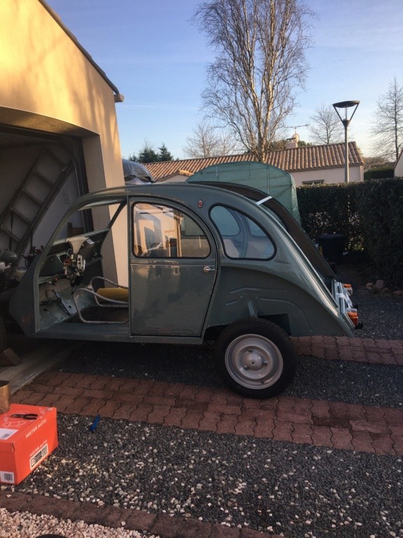

histoire de changé un peu , je me suis occupé de portes arrières .
pose des vitres ,des serrures et d'un isolant phonique a l’intérieur de la porte la petite baguette alu et la poignée de serrure et pour finir la garniture pareil pour la seconde porte ...
j'ai pas pu résister a l'envie de les mettre sur la voiture , alors je les ai posés !! par contre j'ai besoin de vos lumières !!, certes le joint est neuf sur chaque porte mais même en appuyant très fort sur la porte pour la fermer je vois bien que la gâche intérieur ne sort pas entièrement de son logement pour venir appuyer a son emplacement sur le châssis et verrouiller la porte efficacement . comme si il manquait une épaisseur entre la serrure et la porte .
pourtant a ma connaissance la seule cale que je connaisse c'est pour adapter les serrures sur les portes dites "fines "a la place des portes que je possède.
avec les 3 vis je ne peu régler que la profondeur , alors dois-je mettre des rondelles entre la porte et la serrure ou existe-t-il un autre système ?
Je crois que @CHARLYSTONE a la solution, si je ne me trompenpas il a rajouter des rondelles au niveau de la porte.
Mais si je ne me suis pas trompé, il te dira comment faire.
Tes habillages de portes sont trop beaux
Tu as mis quoi comme isolant phonique?
- Messages : 7431
Bonjour, tu a des portes suicides, le problème vient des joints de porte, qui sont plus épais et moins souple que les anciens, mets des rondelles entre la serrure et la porte, une voir deux rondelles par vis
merci du renseignement je vais essayer ça, par contre ce ne sont pas des portes suicides la voiture est de 69 !!.CHARLYSTONE a écrit : ↑14 mars 2023, 22:28 Bonjour, tu a des portes suicides, le problème vient des joints de porte, qui sont plus épais et moins souple que les anciens, mets des rondelles entre la serrure et la porte, une voir deux rondelles par vis
j'ai également un souci avec les écrous prisonniers qui tiennent la baguette de joint vertical . j'en ai en effet 4/5qui n'ont pas aimé la seconde couche de peinture et du coup quand j'ai voulu passer un coup de taraud dedans ils ce sont mis a tourner !!!. j'ai pu récupérer l'outil sans faire de casse mais cela m’embête pour mettre les vis , une solution pour les bloquer de nouveau ?
essai des rondelles très concluant , merci .
ça continu ....

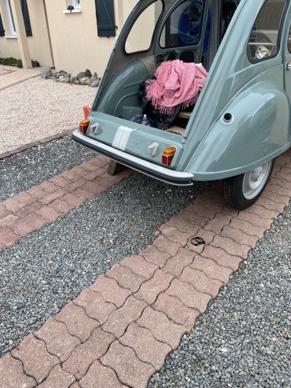

remontage des ailes et pare-chocs arrière même la goulotte d'essence est rentré sans souci

- Messages : 9753
Tu vas avoir un de ces succès dans ton quartier,, elle est trop belle
- Messages : 7431
Elle est magnifique
le problème de serrure est résolu tu a mis des rondelles
