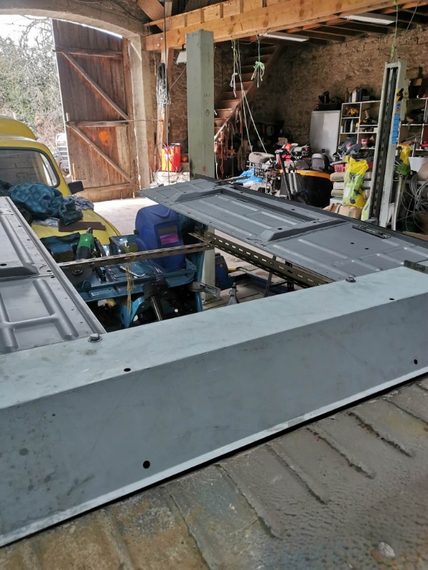

allez on commence les bas de caisse
petit tonneau a la deuche
montage a blanc
remontage des portes pour que tout ca bien en place
pose des bas de caisse
alingements nikel
on soude
demain plancher du coffre , aile intérieur droite
montage a blanc
alingements nikel
on soude

suite
montage a blanc des éléments coffre ar caisson banquette plancher plancher pédale
soudage de l'intérieur de l'aile droite et tole entre le coffre et le caisson réparation des montant avant

Re: restauration 2cv6
suite
j'ai reçu mes renforts de caisson sous banquettes
pris chez cipere c'est les seuls qui avait sans payer une fortune livraison rapide matériel parfait
montage et soudage en cours
demain Week end je fini le soudage par point du caisson est je soude le tout plancher , plancher coffre , les tôles latéral avant et plancher pédales
aujourd'hui sablage des éléments de la caisse sale ou rouillé
yen as qui vont me dire pourquoi tu la pas sablé entièrement
réponse ca ne sert a rien d enlevez une peinture qui tiens et qui ne montre pas de point de rouille c'est quelle est bien accroché ca sert de support ( parole de mon père qui été mécanicien carrossier tôlier peintre de métier )( c'est lui qui m'as tout appris et oui a 8 ans je démonter mon premier moteur une Renault 8 ) pas mal de petits trous découvert après le sablage tour de pare prise haut de l'aile arrière donc soudure au mig pour rebouchez les trous avec une plaque de cuivre de l'autre coté pour évité de percé la tôle je ferait des photos
demain je remonte les éléments et je soude
pour les petits trous sur le haut de la coque je découpe et je reforme une tôle
après un convertisseur de rouille sera appliquer
des joints pu seront fait sur l'ensemble des éléments assemblé
puis un apprêt époxy anti rouille sera posez sur l'ensemble de la caisse intérieur extérieur et dessous
et un apprêt garnissant par la suite sur l'extérieur et une peinture intérieur extérieur
bon je parle je parle mais j'en suis pas encore là

Perso, depuis le début de l'année, je ne peux plus passer sur le forum tous les jours comme le faisait avant pour raison professionnelle.
Je ne laisse donc pas de message, et découvre aujourd'hui ta restauration.
Tu fais du bon et beau boulot.
Je suis d'accord avec ton Papa concernant la veille peinture. Si elle tiens, il ne fat surtout pas l'enlever car c'est elle qui ferra le meilleur anti rouille.
Pour tes intérieurs d'ailes arrières, on ne le vois pas, mais as-tu fait attention au trous de la fixation des supports de maintient de la banquette arrière.
Moi je n'y ai pas pensé quand j'ai resouder mes intérieurs d'aile et du coup, il mets impossible de remettre c'est supports.
L4avantage c'est que j'ai une ancienne banquette arrière qui n'a pas les verrou de chaque coté, mais un verrou central, donc pas de soucis.
Mais temps que tu y es, penses à vérifier
Si tu comptes continué à poster sur le forum, je suivrai ta restauration, mais je ne te promet pas de commenter à chaque fois.

Comme d'habitude, très belles photos, bien detaillée.
Nous sommes un forum ouvert a tous, chacun partage et poste ce qui l'interresse pour la communauté.
Je n'ai ni le temps, ni la place, ni la competence pour effectuer les travaux que tu as entrepris pour sauver cette belle 2cv mais je te suis pour apprendre de ton experience et t'aider (dans la limite de mes connaissances) si je le peux.
Petite question d'ignare en carrosserie
pourquoi avoir choisi de l'appret epoxi et non de l'appret phosphatant?
Quelles sont leurs differences? L'interet de celui a l'epoxi.
