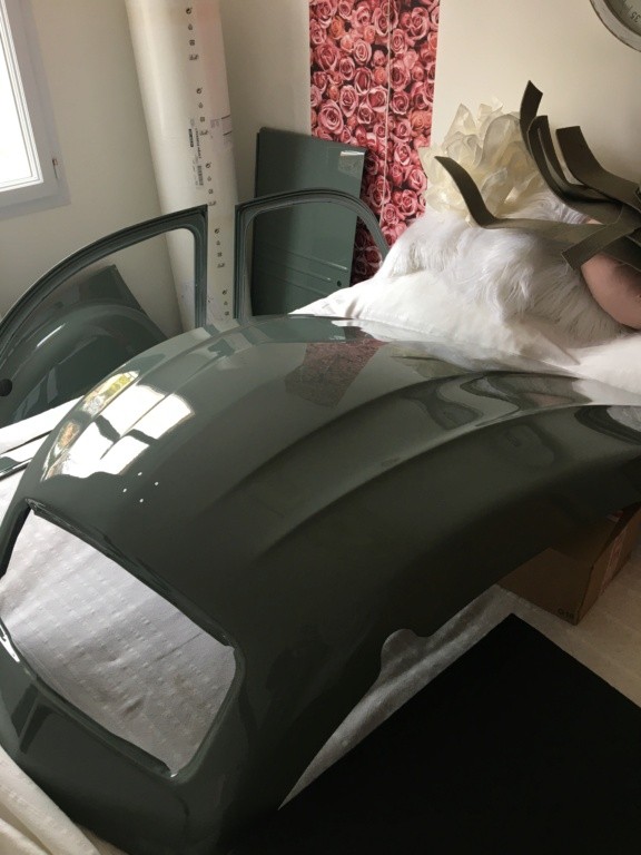

ça y est la voiture a été repeinte !!.
je ne sais pas pour vous si le visuel par rapport aux photos que j'ai déjà mis est différent mais pour moi y a pas photos !!.
Plus de poussières sur les pièces et un rendu nettement supérieur ...

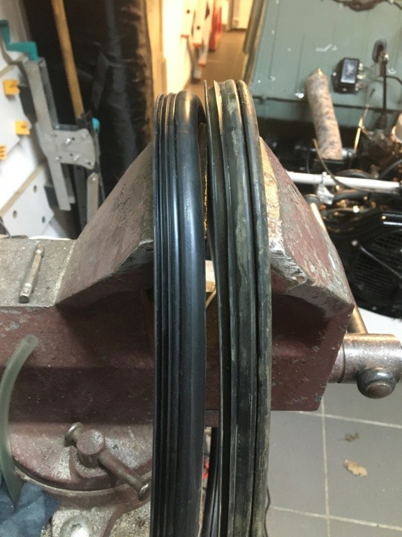

après j'ai pas mal galéré avec les joints de custodes arrière, en effet j'ai tenté de les montés avec la manière traditionnel de la corde mais rien n'y a fait ....
j'ai beau poussé très fort sur le carreau impossible de l'approcher suffisamment de la pince pour que le joint passe par dessus .j'ai essayer avec plusieurs départ différent et aussi bien a droite qu'a gauche , Rien a faire .....
de dépit je suis retourné voir dans mon stock et j'ai retrouvé les vieux joints (j'ai pris la décision au début du chantier de ne rien jeté tant que la voiture ne serait pas opérationnelle !!) , du coup j'ai pu les comparer!!.
le neuf a gauche et le vieux a droite
il y a 4 mm d'ecart entre les 2
le neuf
le vieux
je ne tiens pas compte de la forme des joints qui a pu évoluer au fil des années et des fabricants , juste de la dimension , du coup je comprends mieux pourquoi ça ne rentre pas !!!.
avez-vous de vos cotés des soucis du même ordres avec de la pièces adaptable ??.
