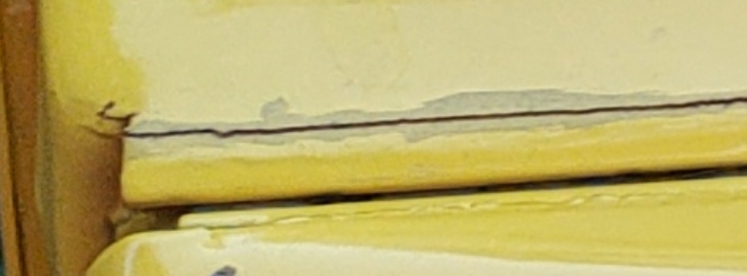

Hello !!
Vous verrez sur la photo une jolie fissure sur la charnière de capot. Probablement qu'elle a été "réparouillée" ...
Ma question est : de votre expérience est-ce ça peut tenir longtemps ? Lorsque je vais la changer, est-ce que je dois refaire toute la peinture de la voiture ou je peux peindre la surface sans que cela ne se voit trop?
En attendant, pour éviter que l'eau ne s'y mette, qu'est-ce que vous pouvez me conseiller d'y mettre?
Merci pour votre retour !

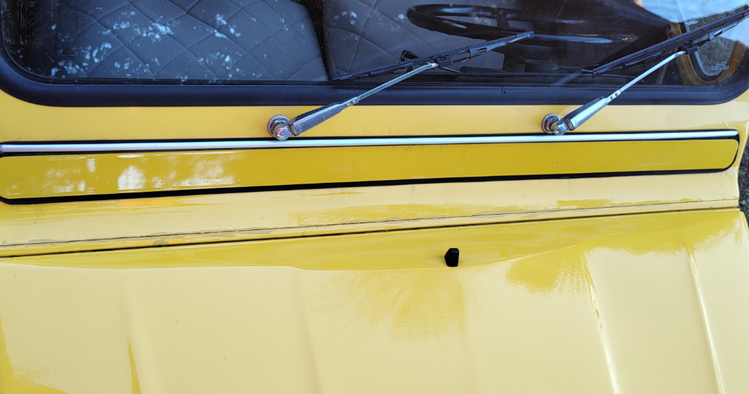

A y regarder de plus près, je me demande si ce n'est pas la jointure entre les deux tôles qui joue un peu (cf flèche bleue)

Bonjour, tu peux mettre du joint silicone noir ceux pour les par brise, en attendant de réparer pour éviter les infiltration d'eau

CHARLYSTONE a écrit : 20 févr. 2023, 17:05 Bonjour, tu peux mettre du joint silicone noir ceux pour les par brise, en attendant de réparer pour éviter les infiltration d'eau
Merci ! Je comprends qu'il n'y a pas de risques
Du coup du joint et ensuite un peu de peinture par dessus.... En attendant mieux

Oui une foi sec tu peux le peindre ,c'est plus jolie,

Pour ma part (AMHA), on ne met jamais de joint silicone sur une carrosserie mais du joint PU (Polyuréthane) qui lui, peut se peindre sans soucis.

exact Laurent, je voulais dire joint PU :pouce:

Lolodubalaou a écrit : 21 févr. 2023, 17:21 Pour ma part (AMHA), on ne met jamais de joint silicone sur une carrosserie mais du joint PU (Polyuréthane) qui lui, peut se peindre sans soucis.
Merci a tous les 2! Ça tombe bien je viens d'en acheter chez MCC avec les 3 planchers... Dont je vais bientôt vous parler 😉

salut...
j espère ne pas arriver trop tard mais comme je suis en plein dedans avec ma resto partielle ... je te donne mon avis :
Au vus des photos ... toute la partie charnière de capot a été mastiqué .
Donc solution 1 : pour continuer a rouler "étanche" 1 ou 2 ans ... :
poncer au au gros grains sur les fissures ... puis remastiquer ( avec du facom ou un mastic que qualité ) et enfin peinture et verni en bombe avec ton code peinture ....
solution 2 si tu peut arrêter ta deuch le temps des travaux :
y aller franco avec des brosses métalliques montés sur une visseuse pour gratter tout le mastic et arriver a l’apprêt peinture , voir a la tôle pour traquer la rouille, traiter la rouille au ferose, et remastiquer correctement avant masquage et peinture ( ce que je suis en trains de faire sur tout l'avant de ma deuch dans mon topic de resto ) ou même un peu de fibre de verre si besoin ...
Solution 3 :
les dégâts sont trop importants ... et la on commande une demi baie de pare brise ou une baie complète et on passe a la découpe et ressoudage de la caisse avec l'aide d'une personne compétente et passionnée qui possède le matos adéquate pour faire cela !!!
