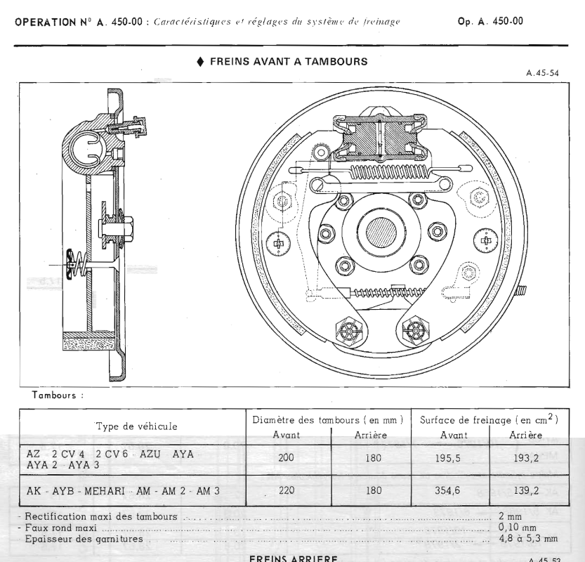

Bonjour à tous ,
je suis en train de refaire les freins avant de ma 2cv et j'ai une petite côte sur mes tambours ( environ 1,25 mm) , j'aimerais connaître la côte d'usure maxi pour un tambour de 200 mm ?
Merci.
Cordialement.
Alain.
Messages : 2052
Re: Côte d'usure maxi pour un tambour de 2cv de 200 mm
Message par al.fen »
merci pour l'info !!!! :merci:
